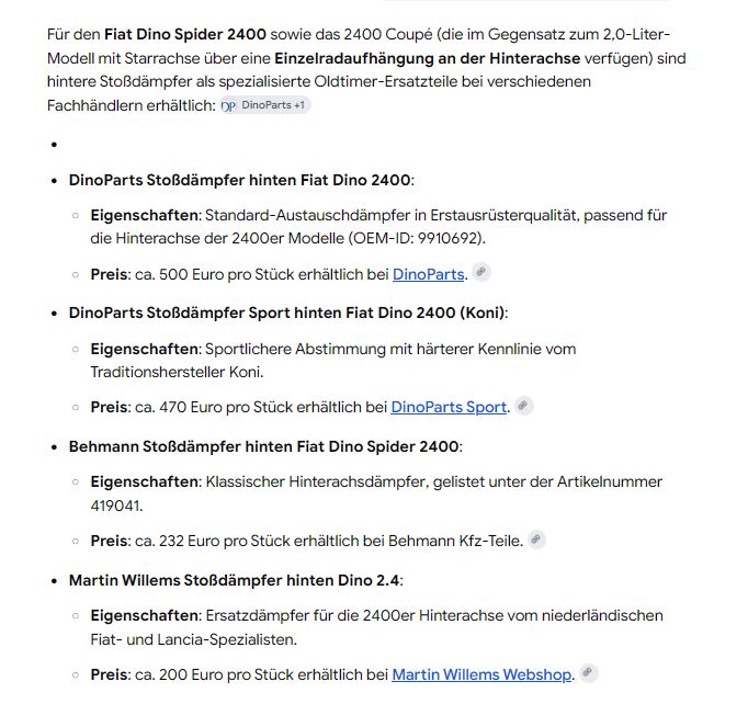

die KI bringt folgende Antworten...

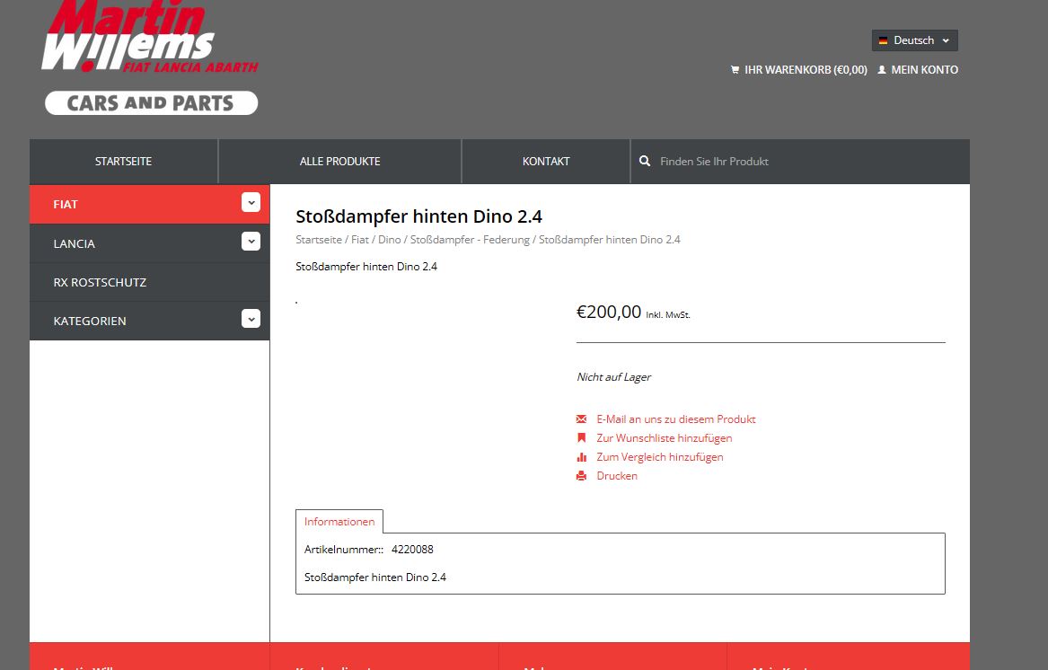

Willems hat die 4220088 um € 200,- auf der Homepage allerdings mit Vermerk "nicht lagernd"..
aber vielleicht kann er sie ja bestellen..

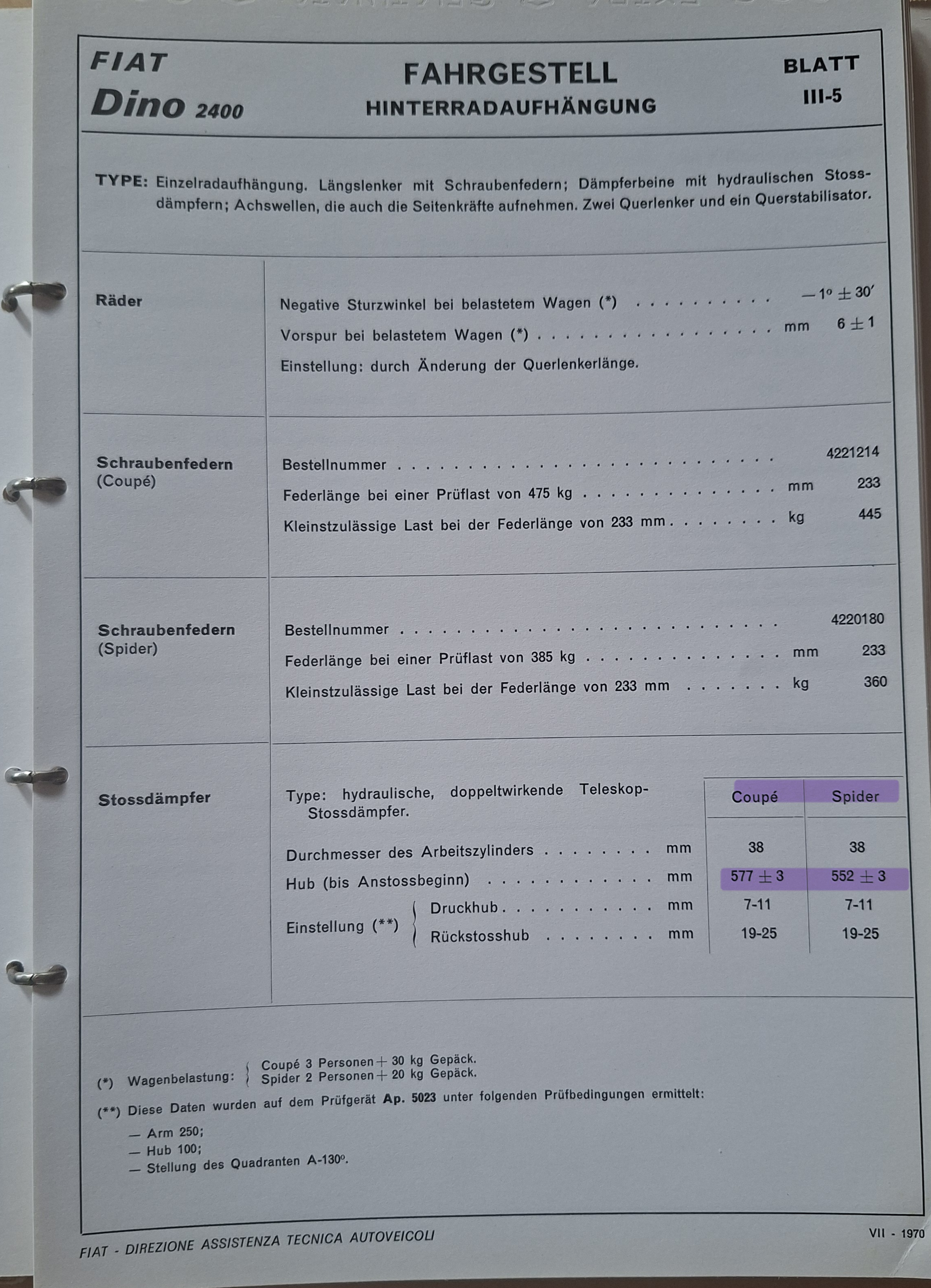

Weißt zu zufällig worin der Unterschied zwischen den Coupe und den Spiderdämpfern liegt? Die Abmessungen sind anscheinend gleich.

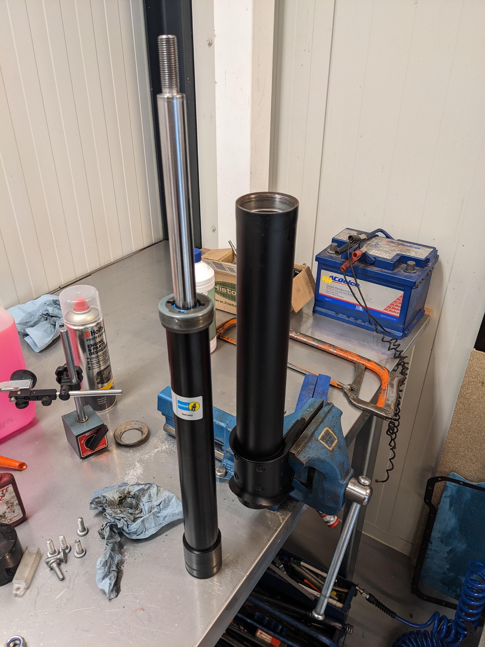

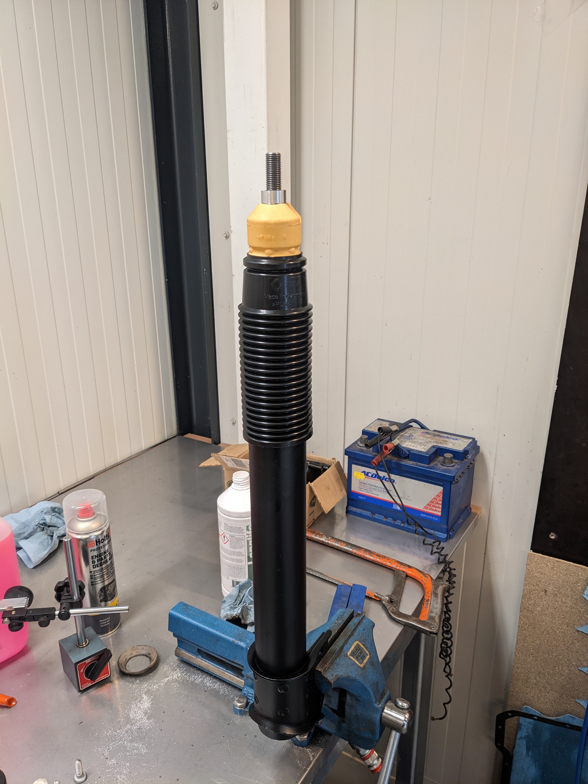

Ich weiß nicht ob die von der Lange gleich sind mit Fiat 130 Stoßdampfer, sonst hatte ich alles um die (vorne und hinten) auf Bilstein inserts umzurusten.

Coupe und Spider unterscheiden sich im Hub.
Beiträge: 625
Re: Dino Spider 2400 Stoßdämpfer hinten
Auszug aus dem Handbuch

Die Stoßdämper hinten Dino Coupé 2400 und Dino Spider 2400 sind insgesamt unterschiedlich lang. Nicht nur der Einsatz mit Kolben, auch das Rohr.
Auch das Domlager ist unterschiedlich hoch.
