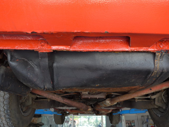

danke für die Antworten. Mein Tank scheint vor vielen Jahren "Feindkontakt" gehabt zu haben, und hat leider eine größere Beule, sprich Deformation.
Natürlich könnte ein kompetenter Mechaniker den Tank wieder in Form bringen, im Zuge dessen würde ich den Tank dann auch innen strahlen lassen
und verzinken.
Vielleicht läuft jemand ja mal ein Tank über den Weg, bei dem nur die Überholung nötig ist, und nicht wie bei mir auch noch die
Wiederherstellung der ursorünglichen Form.
Ein Bild vom aktuellen Tank seht ihr hier im Anhang.
Besten Dank und Grüße
Roger

Hast Du zwischenzeitlich die Delle im Tank entfernt bekommen? Solange er dicht hält ist es eigentlich auch nicht so schlimm. Der Tank auf dem Foto sieht allerdings schon recht bedenklich aus.

Ob mein Tank noch dicht ist weiß ich leider noch nicht, aber so wie er aussieht ist da ein TÜV Segen nicht möglich :-)
