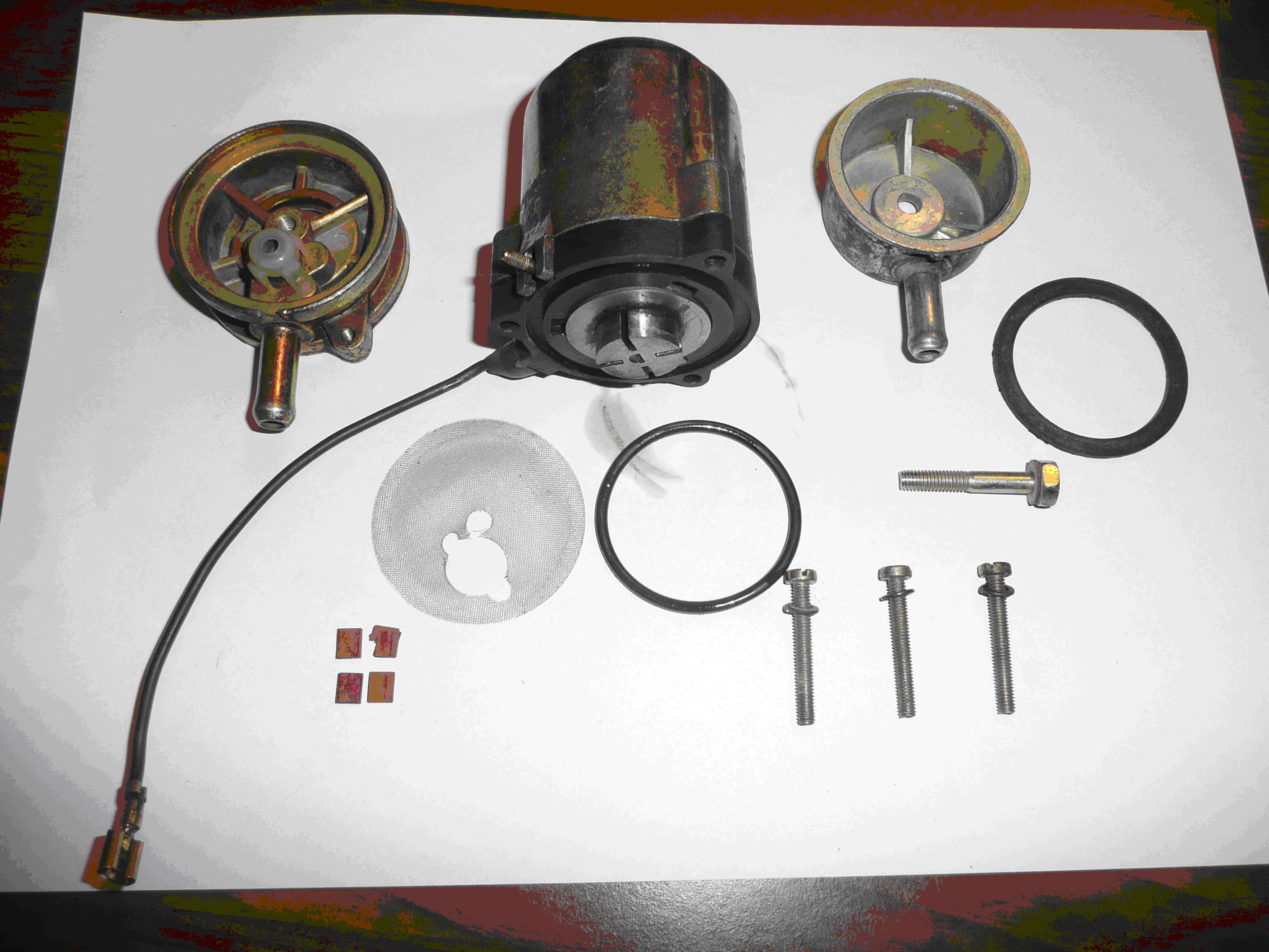

Hier noch ein Bild der Pumpe, die in meinem Coupé eingebaut war. Da steht oben Corona drauf. Die habe ich schon bei zwei Coupés defekt ausgebaut.

Interessant, die sieht etwas anders aus, als die Corona Pumpen die ich kenne. Steht da sonst noch irgendetwas drauf, Prägung auf dem Befestigungsblech?

Ich hab meine alte Pumpe mal rausgeholt, da ist auf der Unterseite das Firmenlogo von Corona eingeprägt, das BCD mit dem Wort Torino im C und den stilisierten Burgzinnen (oder was auch immer das sein soll) über und unter dem B und D. Auf der Sechskantschraube steht auch BCD, zudem steht auf der UNterseite Made in Italy BREV sowie die Kennzeichnung für den Benzineingang.
Oben drauf steht V.12 und (vermutlich) eine Seriennummer, bei mit 8360/1.
