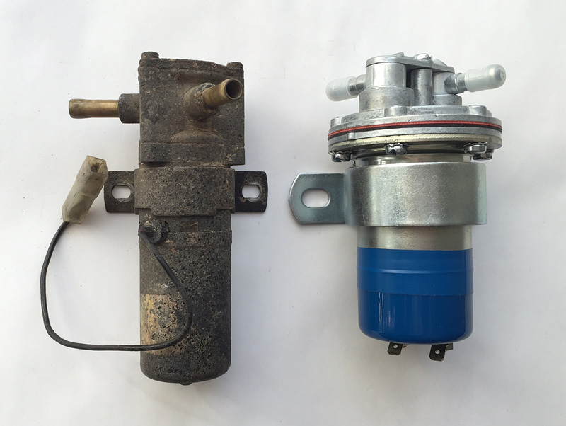

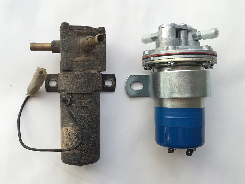

Re: Suche benzinpumpe
Benzinfilter ist von FISPA, die GT4 Benzinpumpe ist eine BCD Corona, wie auch in der letzten Serie vom 246 verbaut.15112 hat geschrieben:In den GT4 gehört aber eine FISPA.
Unten links die ab Werk verbaute BCD Corona und rechts die Hardi 18812.
