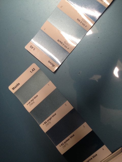

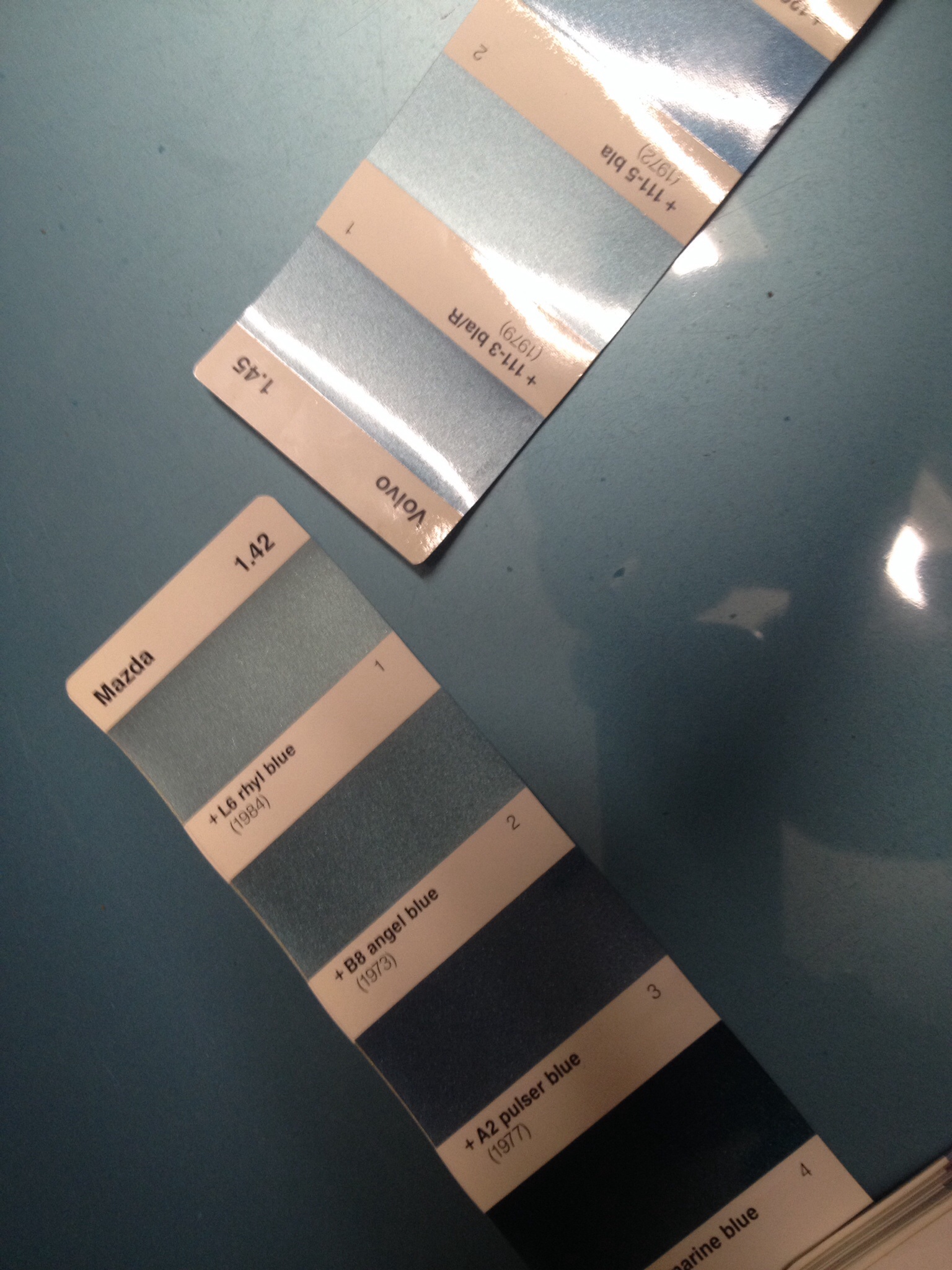

Ich war mal aus Padua zurück gekommen mit Bilder von einem aussergewöhnlich schönen 246er GT.
Dann haben wir einen halben Tag bei dem Italienischen Reataurierungsbetrieb verbracht, um diese Farbe für meinem Spider aus zu suchen.
Leider war die Blau Metallizato 246GT Farbe nicht mehr nach zu fertigen. Dann haben wir noch einen halben Tag in allen Lack Bücher
weiter gesucht, und diese Volvo Farbe der 70-er Jahre was fast identisch.

Irgendwie scheint die Farbe knifflig zu sein. Die Fiatfarbe könnte ich nur in einer Mischung von 1977 auftreiben. Leider ist diese zu blaustichig und entspricht somit nicht der alten Mischung von 1967. Mehr Glück hatte ich jetzt mit einer Farbe von Mazda, ebenfalls von 1973: B8 Angle Blue.
Ich werde aber auch noch mal mein Glück mit einem Lackscanner probieren ...
