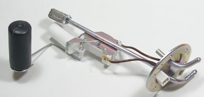

Hallo, Ich suche so einen Geber . Der wurde mal von Lingotto angeboten..also falls ein 2.4l Fahrer noch eins übrig hat...

mal was einfaches.....steht bei Dinoparts

richtig, den brauchte ich auch
Ich hab mir das Sieb etwas ca.1cm weg vom Rohrende neu placiert.
Ich weiß, das das überlappende Sieb gerade unten am Rohr im laufe der Jahre schon mal gerne zulegt, besonders dann wenn die Tanks innen rostig nach aussehn das erschwert dann die Saugleistung. der Pumpe..mit all seinen Folgen.
Tankgeber Position beim Ausbau merken...markiern !
Und wichtig: Nach der Pumpe einen zusätzlichen Filter verwenden...vor der Pumpe reicht das Sieb am T-Geber aus

Kostet 91€ in dinoparts...
