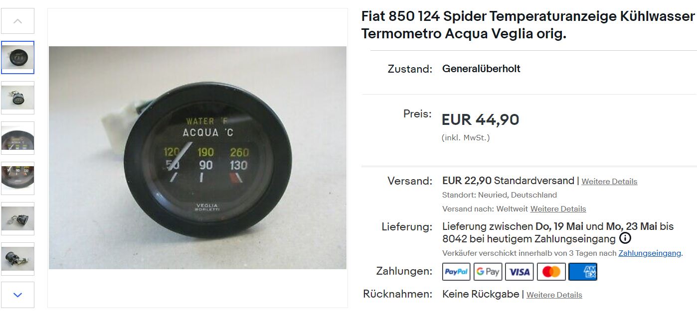

Hallo Tobi,
die "kleinen" Instrumente vom 124 aus den 70er Jahren in Exportversion sind identisch wie die vom Dino Coupe.
Öfters tauchen die richtigen 124er-Instrumente auf ebay auf, manchmal auch auf ebay Kleinanzeigen, wenn 124 davor steht auch zu vernünftigen Preisen.
Die sinnvollste Lösung ist wohl wie von Matthias beschrieben die Überholung Deiner Instrumente bei einem der einschlägigen Spezialisten. Dann funktioniert das Teil wieder für 50 Jahre.

Danke für die Info! Ich hab mir jetzt mal ein Kühlwassertemperaturinstument auf ebay bestellt, das identisch aussieht. Ich möchte halt nicht das Auto aufreissen und dann im Zweifelsfall lang warten müssen bis ich es wieder einbauen kann.
