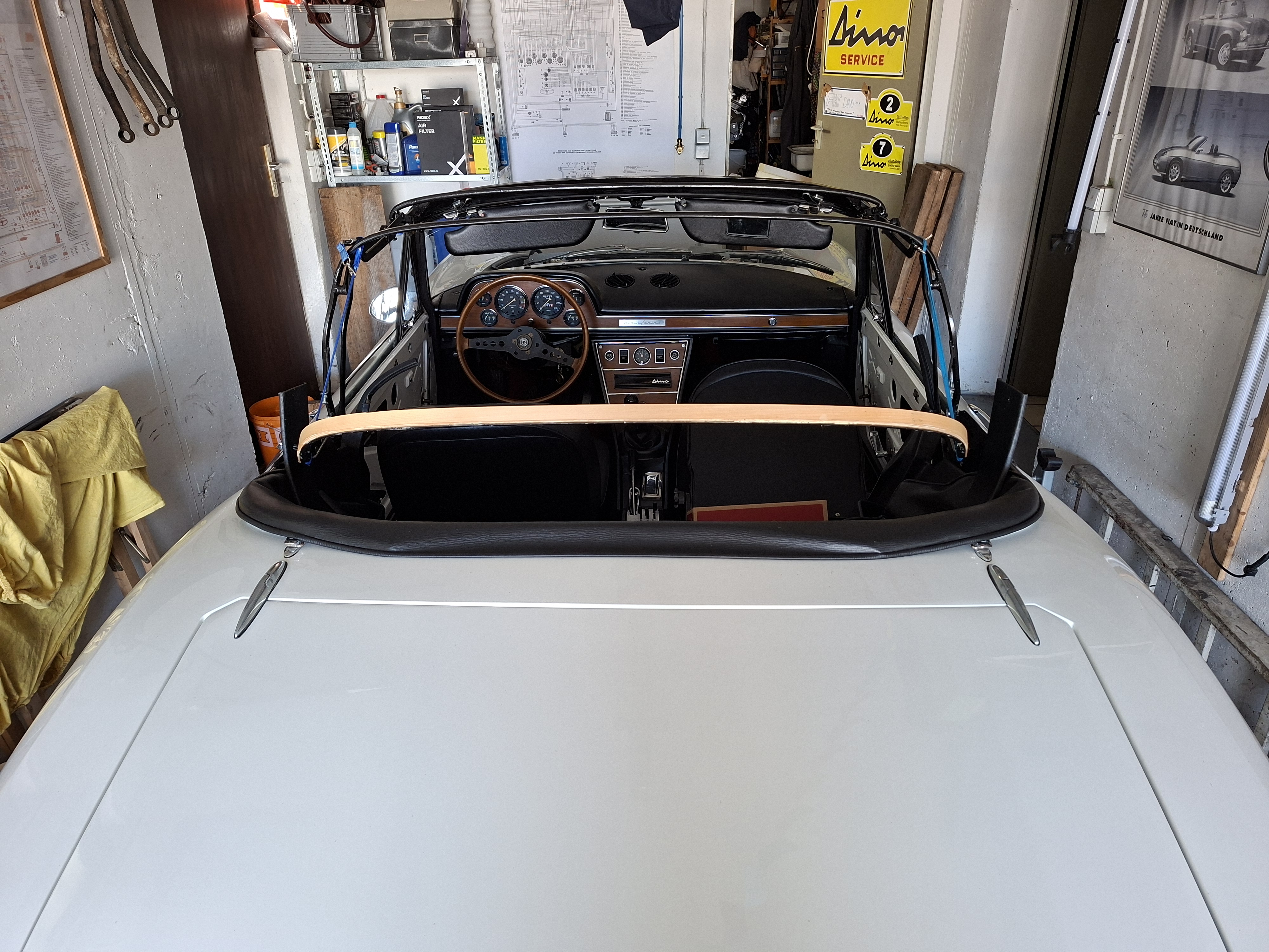

suche die Holzleiste, die am 3. Träger beim Cabrioverdeck fü den Dino Spider ist und auf die das Verdeck getackert wird..
hat wer 1-2 Leisten, die er abgeben kann oder kann mir sagen, wo ich sie bestellen kann..

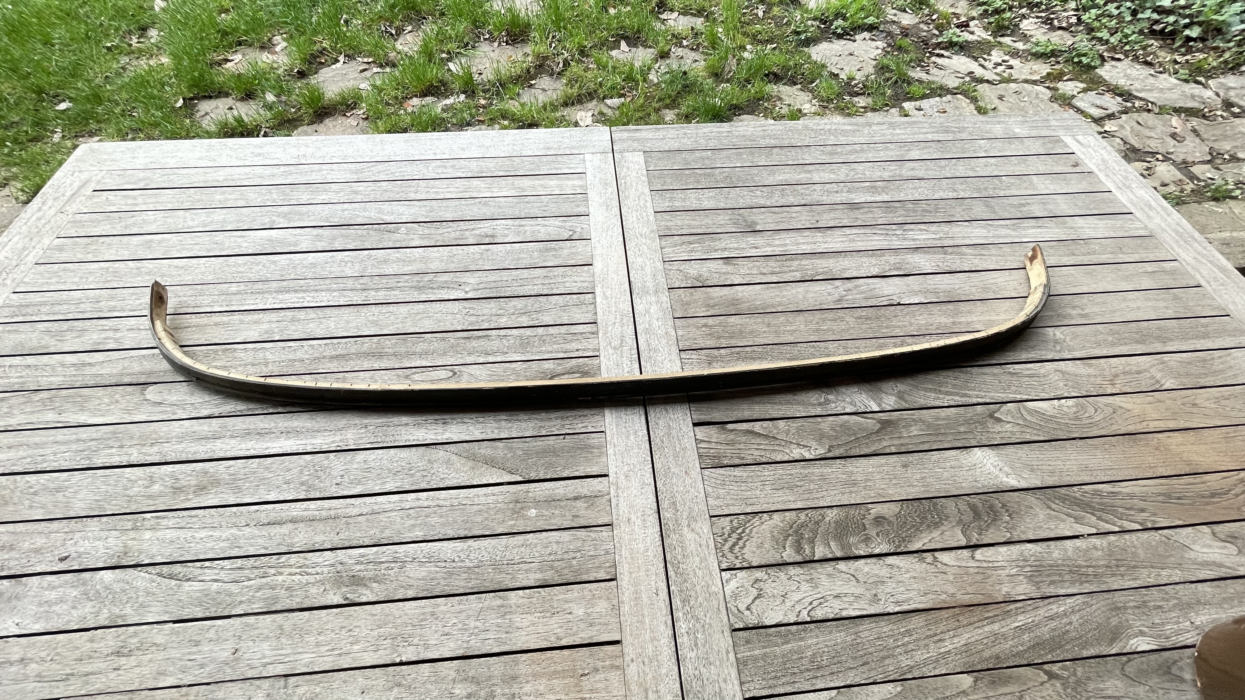

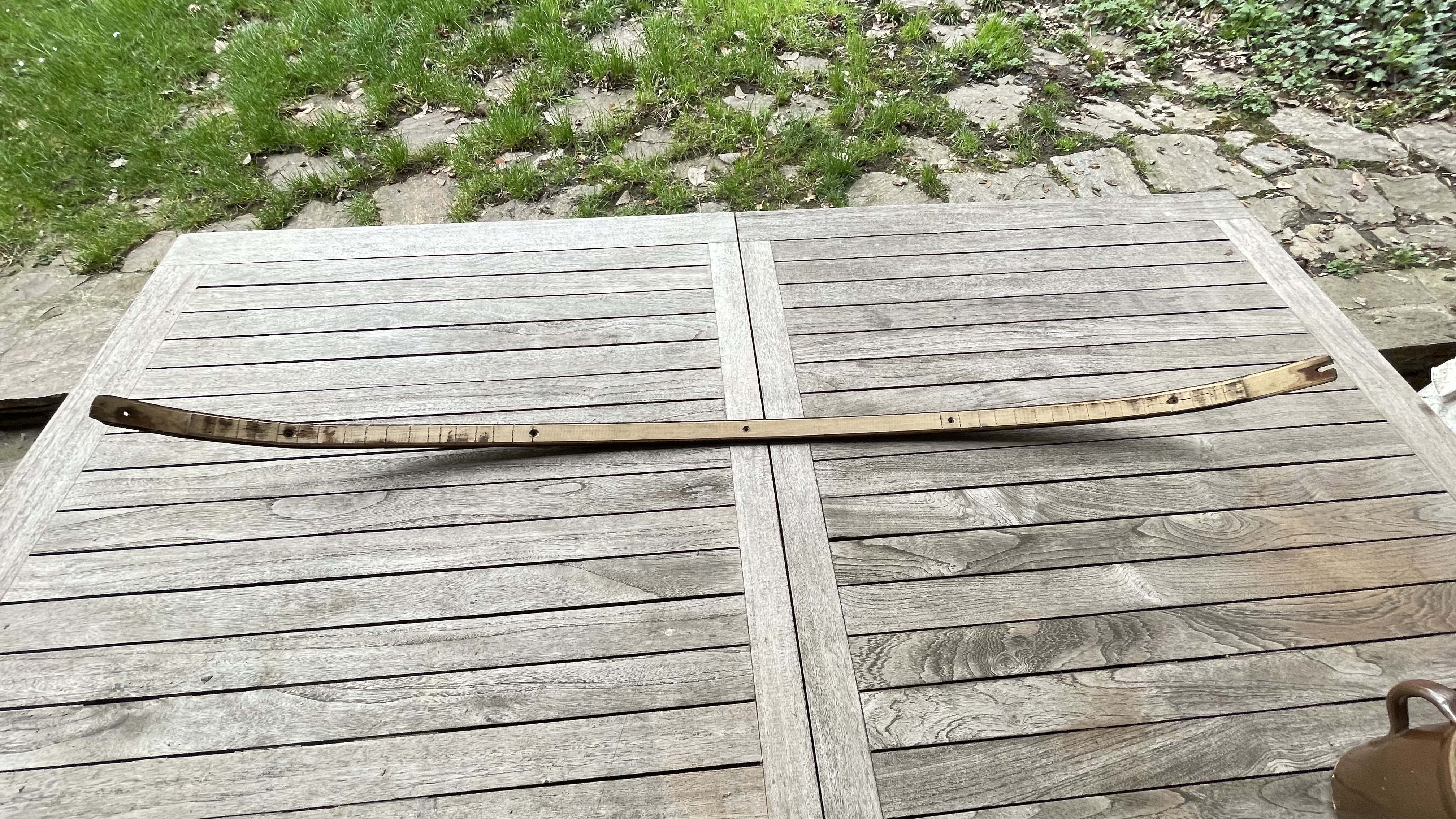

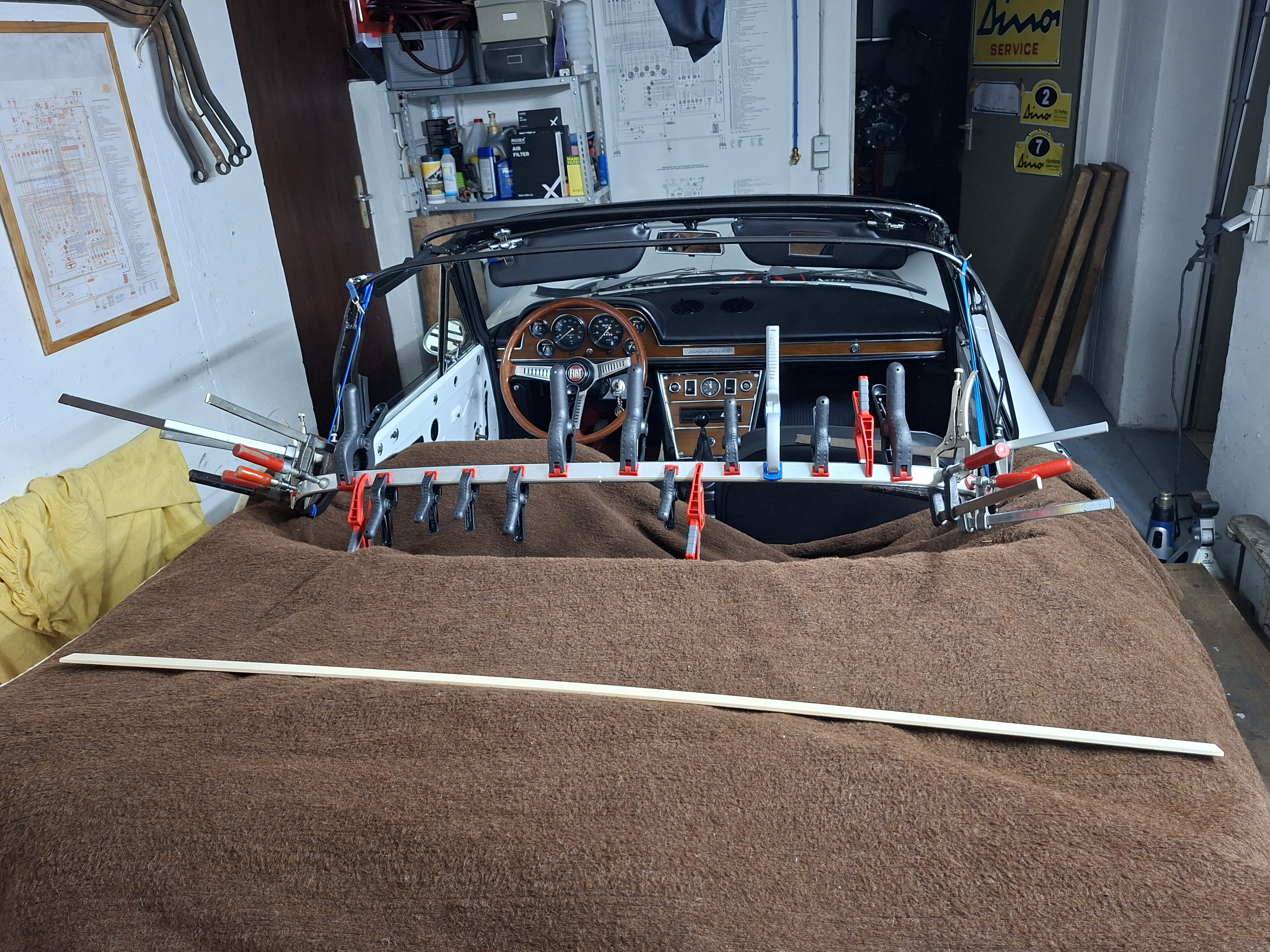

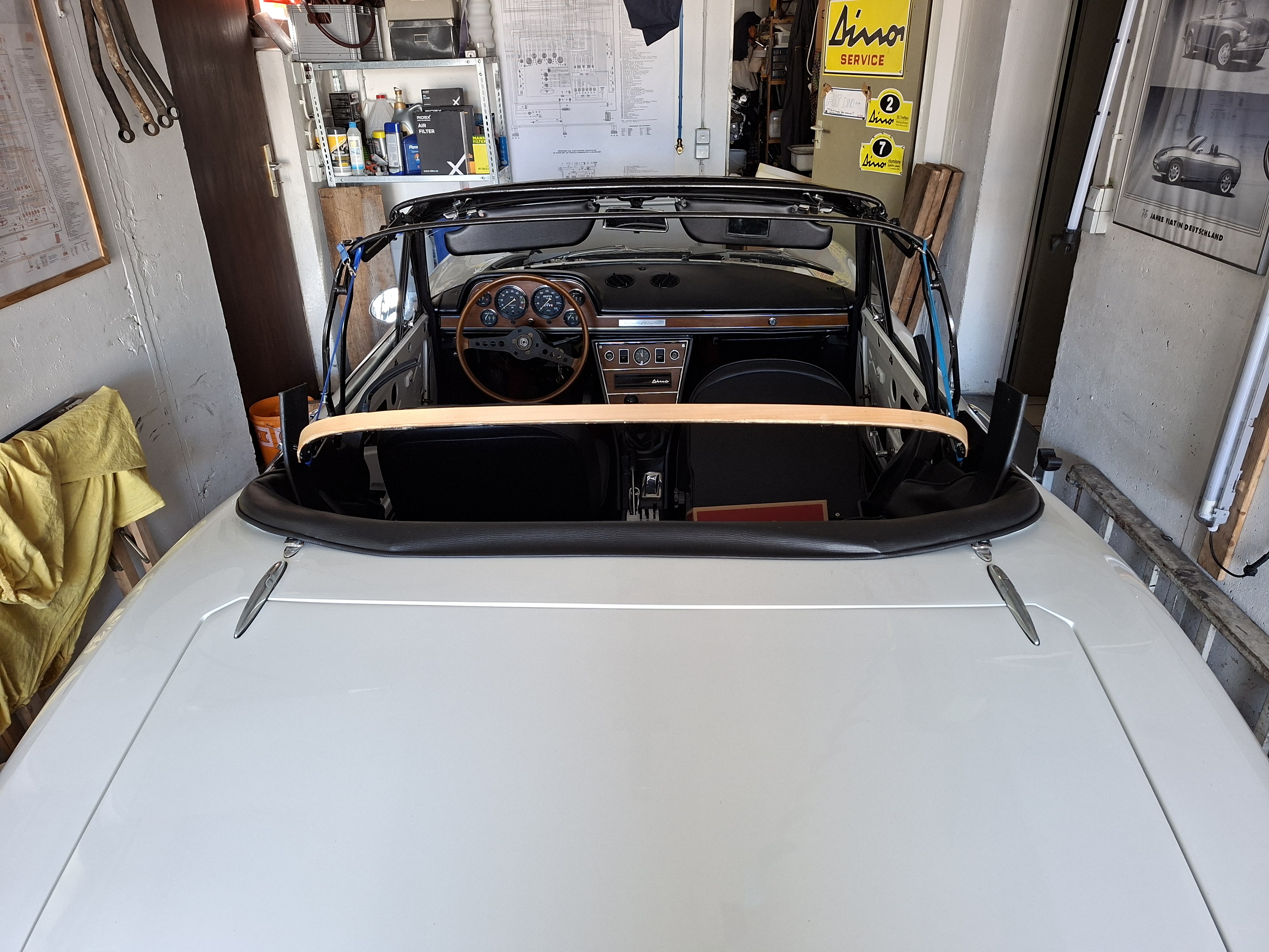

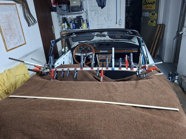

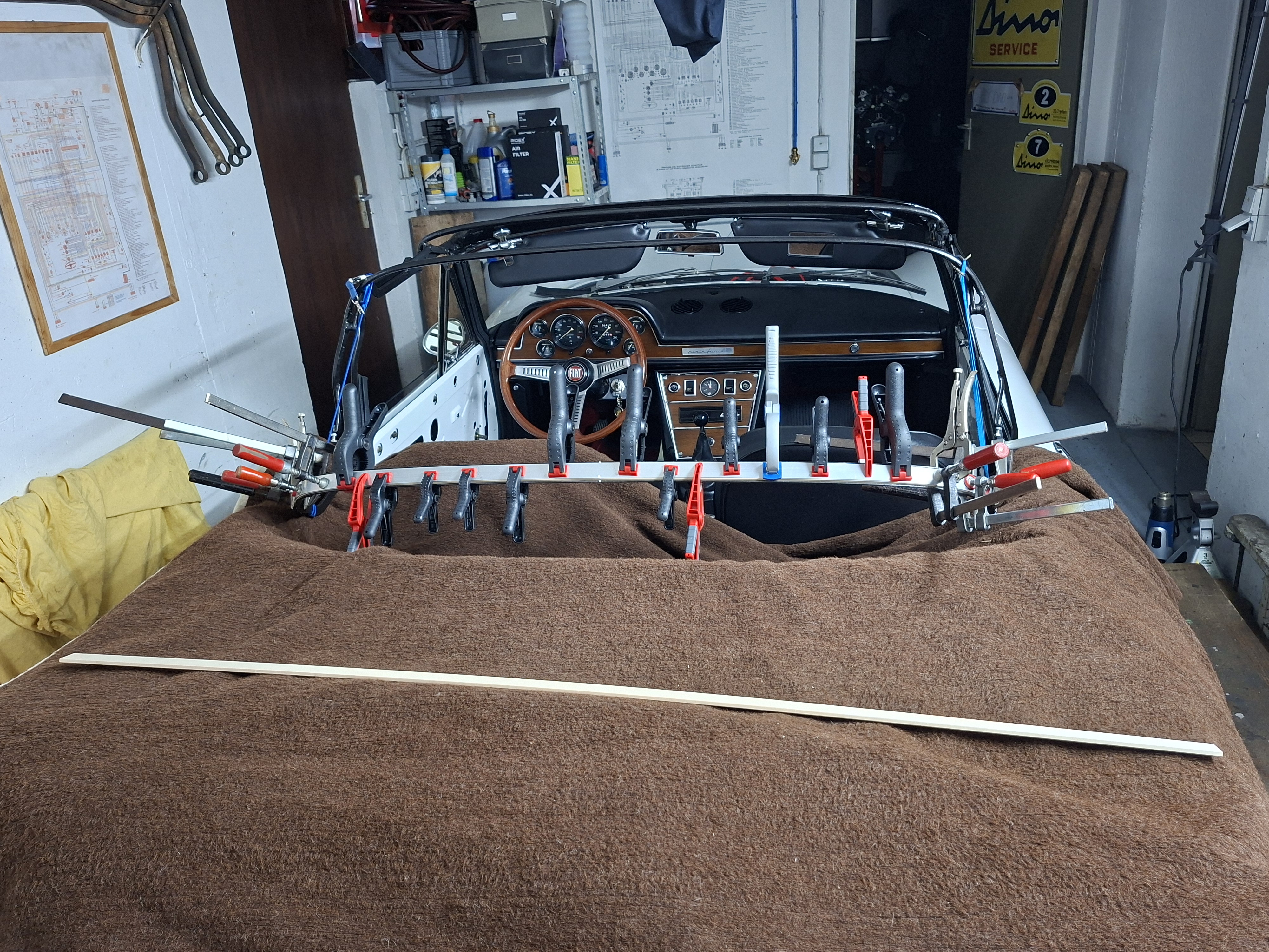

Beiträge: 618
Re: Holzleiste Verdeck Dino Spider
Leider hat der Händler diese nicht (mehr). Ich hab mich dann mal selbst dran gewagt, mit viel Geduld, mehrere Lagen über mehrere Tage, hats geklappt.
