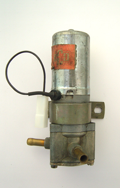

Re: Suche benzinpumpe
Das ist eine BCD "Corona" Pumpe von APG, die ist ab der E Serie vom 246 GT verbaut worden (vom 206 bis 246 M Serie war es noch die Bendix Pumpe). BCD gibt es noch, allerdings wird die Corona Serie nicht mehr angeboten. Was unter dem BCD Label heute als elektrische Benzinpumpe angeboten wird, sieht stark nach Pierburg OEM aus.SuperSportCars hat geschrieben:Nein, diese Pumpe war in meinem 2.4 Dino Coupe nicht verbaut! Es war die Pumpe verbaut die im Dino 246 (nicht 1.serie) Dino 308 GT4 und Ferrari 308 Vergaser verbaut ist.
