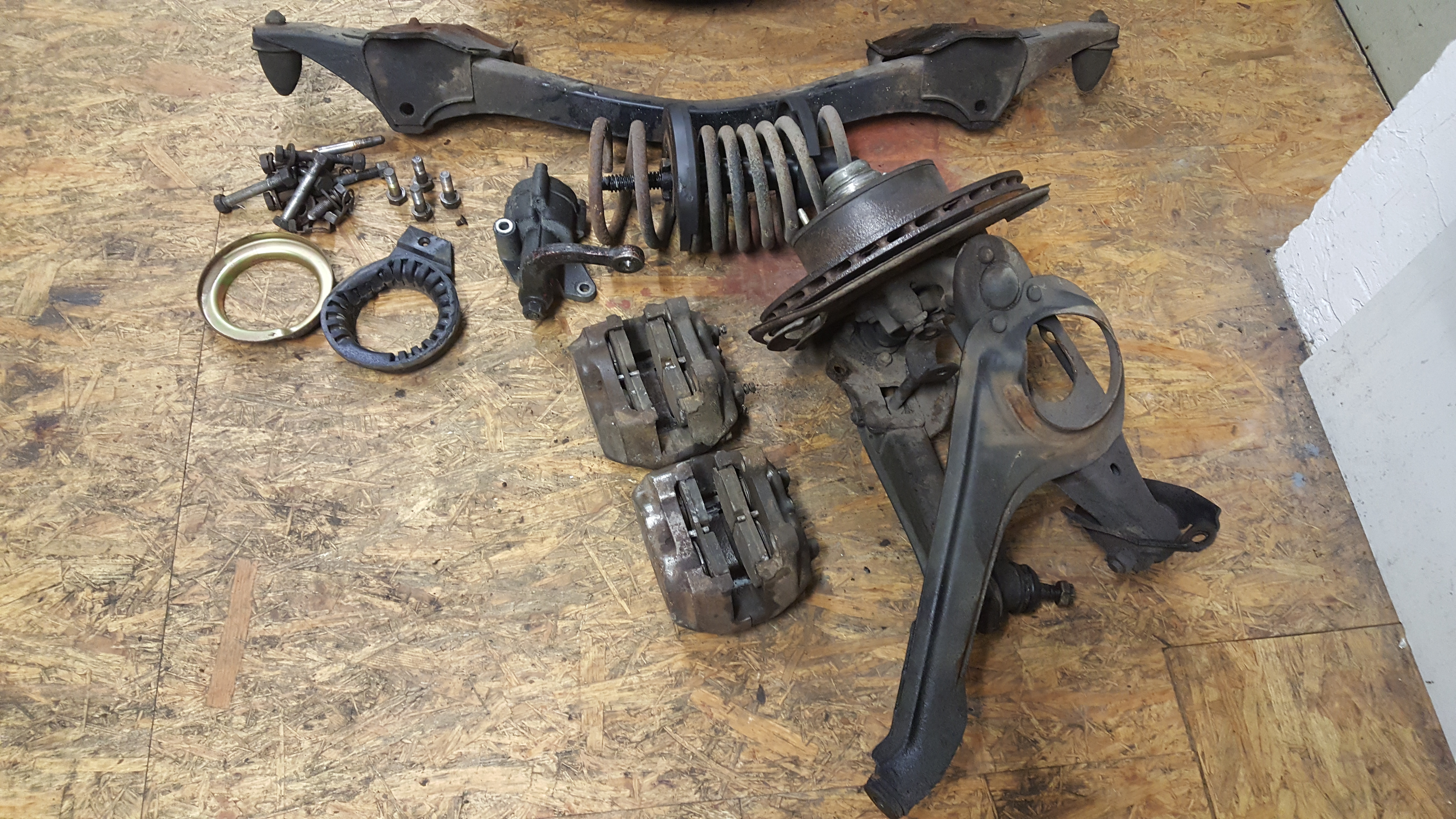

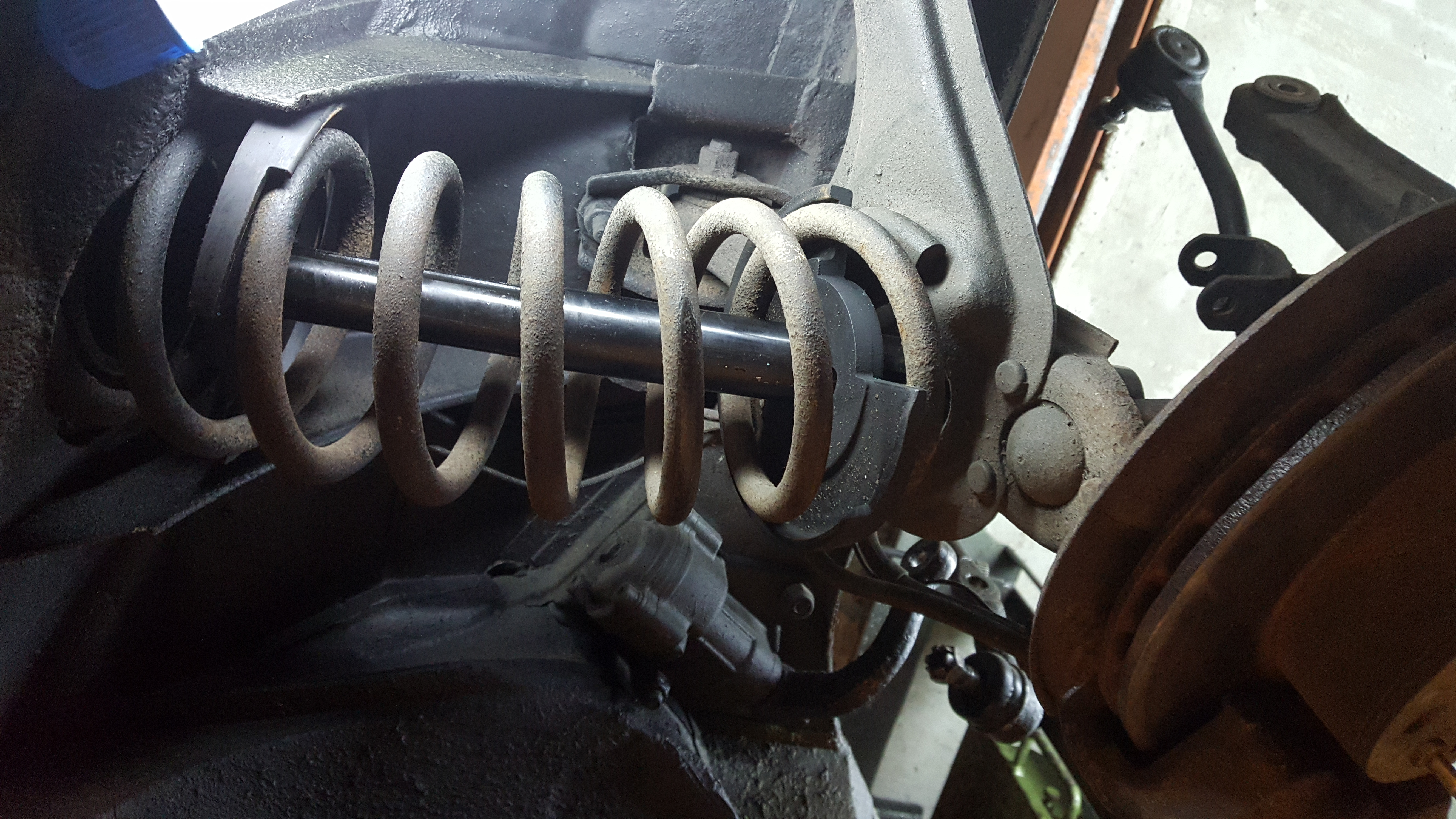

Ich hab mich so inspiriert gefühlt dass ich heute ein paar Sünden in der Werkstatt verbracht habe und die halbe Vorderachde ausgebaut habe. Am Technikseminar haben wir uns auch üben Federnaus au u herhalten. Anbei Bilder wie der angesetzt wird um die Feder auszubauen. Dies .usszwi fend mit einem Innenspanner erfolgen.

Zuerst einmal habe ich ein paar Stunden in der Werkstatt verbracht (keine Sünden),
Dann ging es um die Vorderachse und den Federausbau mittels Federspanner und dass dieser zwingend ein Innenspanner sein muss.
