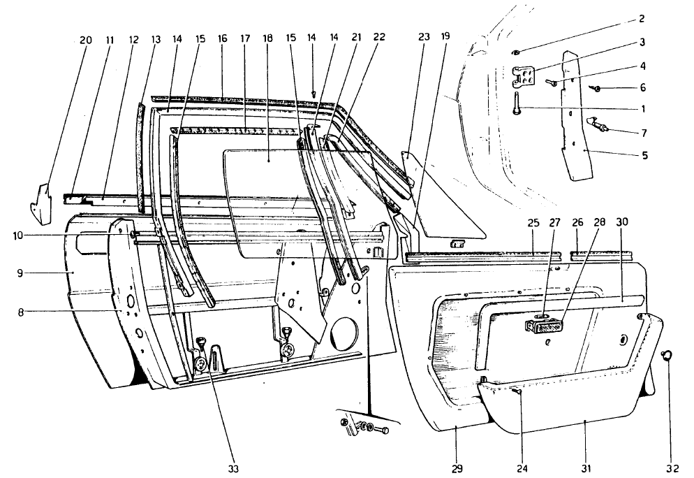

Muss ich auch noch machen um die Fensterhebermotoren zu überholen. Meine Annahme war das nachdem man das obere Verkleidungs 'L' über der Türtasche abgenommen hat, man an die Schrauben der Tasche rankommt und die restliche Verkleidung nur eingehangen ist.
Die Zeichnung aus dem Ersatzteilhandbuch zeigt leider auch keine weiteren Schrauben:

Hinter dem "L" ist noch ne Schraube, wenn die raus ist geht's ganz fix ;)
