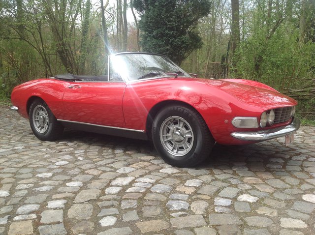

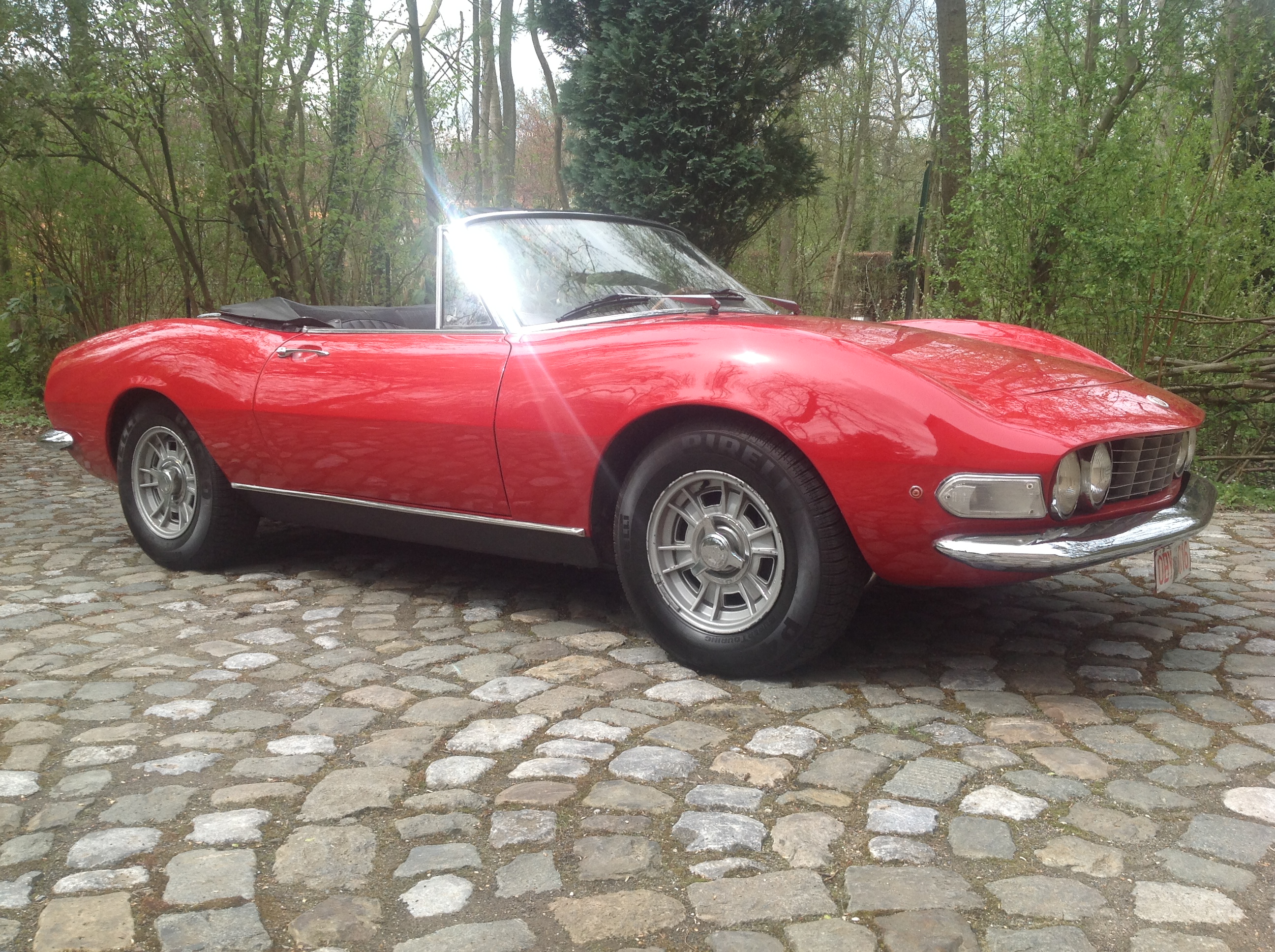

Das nachstehende Bild wurde gemacht, als ich den Wagen abgeholt habe... in Belgien.
Ich werde hier immer mal wieder etwas über den Fortgang posten.
