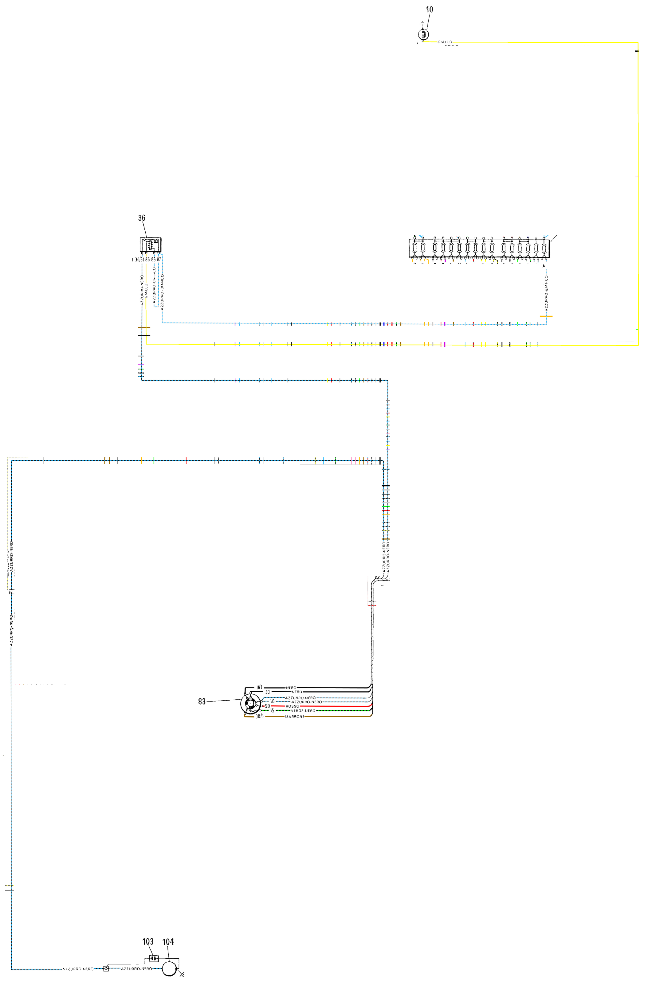

Wenn ich den Schaltplan richtig lese, ist der Öldruckschalter NC (im Ruhezustand geschlossen) und bestromt das Relais der Kraftstoffpumpe (NC) erst wenn der Motor läuft, wodurch die Versorgung der Pumpe unterbrochen wird. Wenn ausreichend Öldruck da ist, öffnet der Schalter und das Relais ist wieder stromlos, wodurch es sich wieder schließt und die Kraftstoffpumpe wieder versorgt. Somit würde bei laufendem Motor und zu wenig Öldruck durch Schließen des Schalters und dadurch Öffnen des Relais die Pumpe abgeschaltet. Da die Steuerspannung des Relais erst bei laufendem Motor anliegt, kann die Kraftstoffpumpe auch bei stehendem Motor mit eingeschalteter Zündung betrieben werden (ansonsten wäre ein Start nicht möglich). Im angehängten abgespeckten Schaltplan (2400 Coupe) scheint dies so zu sein (die Versorgung des Relais erfolgt übrigens durch grün-schwarz vom Zündschloss - da hab ich zuviel rausgelöscht).

der schalter funktioniert ganz normal (ohne Druck geschlossen). bei eingeschaltener zündung schaltet das relais (ein öffner also angestromt geöffnet) die pumpe erst bei öldruck ein. beim startvorgang bekommt die pumpe über das zündschloß klemme 16 den strom. dadurch läuft die pumpe auch bei eingschaltener zündung und abgezogenen öldruckschalter (zumindest bei meinen 2liter coupe und anderen fiat wie 124 abarth, ritmo abarth,).

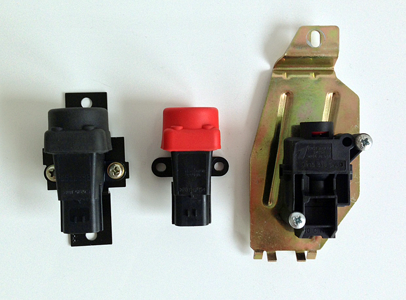

Ein besserer Ansatz wäre aus meiner Sicht die Benzinpumpe nicht erst über den Öldruck zu aktivieren, sondern einen Trägheitsschalter (Intertia Switch) einzubauen, wie er auch bei allen modernen Autos verbaut wird. Der Trägheitsschalter schaltet bei einem Aufprall/Unfall/Überschlag die Benzinpumpe sicher aus und kann mechanisch durch Tastendruck wieder zurückgesetzt werden. Gibt es neu als Ersatzteil für ca €20 auf z.b. eBay, gängige Typen sind PBT-GF20 und PBT-GF15 (Zahl steht für G Kräfte die den Schalter auslösen). Der wird einfach als Schalter zwischen die Benzinpumpe und die Stromversorgung verkabelt.
