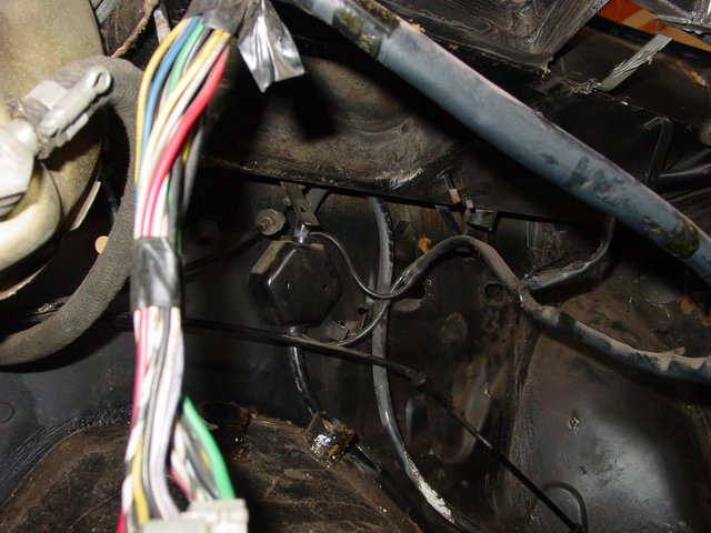

Hallo Michael,
der Übergabepunkt ist an der Motorraumspritzwand über dem Getriebetunnel. Erreichen kannst du den "Verteiler" (ca. 5cm großes sechseckiges Kunststoffgehäuse) über den Beifahrerfußraum hinter der Heizung und der dahinterliegenden Dämmmatte. Die Kappe ist nur aufgesteckt. Dahinter ist eine Verschraubung an der alle 4 Kabel befestigt sind. Sollte bei dir noch die Styroporfußstütze im Beifahrerfußraum vorhanden sein, so muss diese auch rausgenommen werden.
