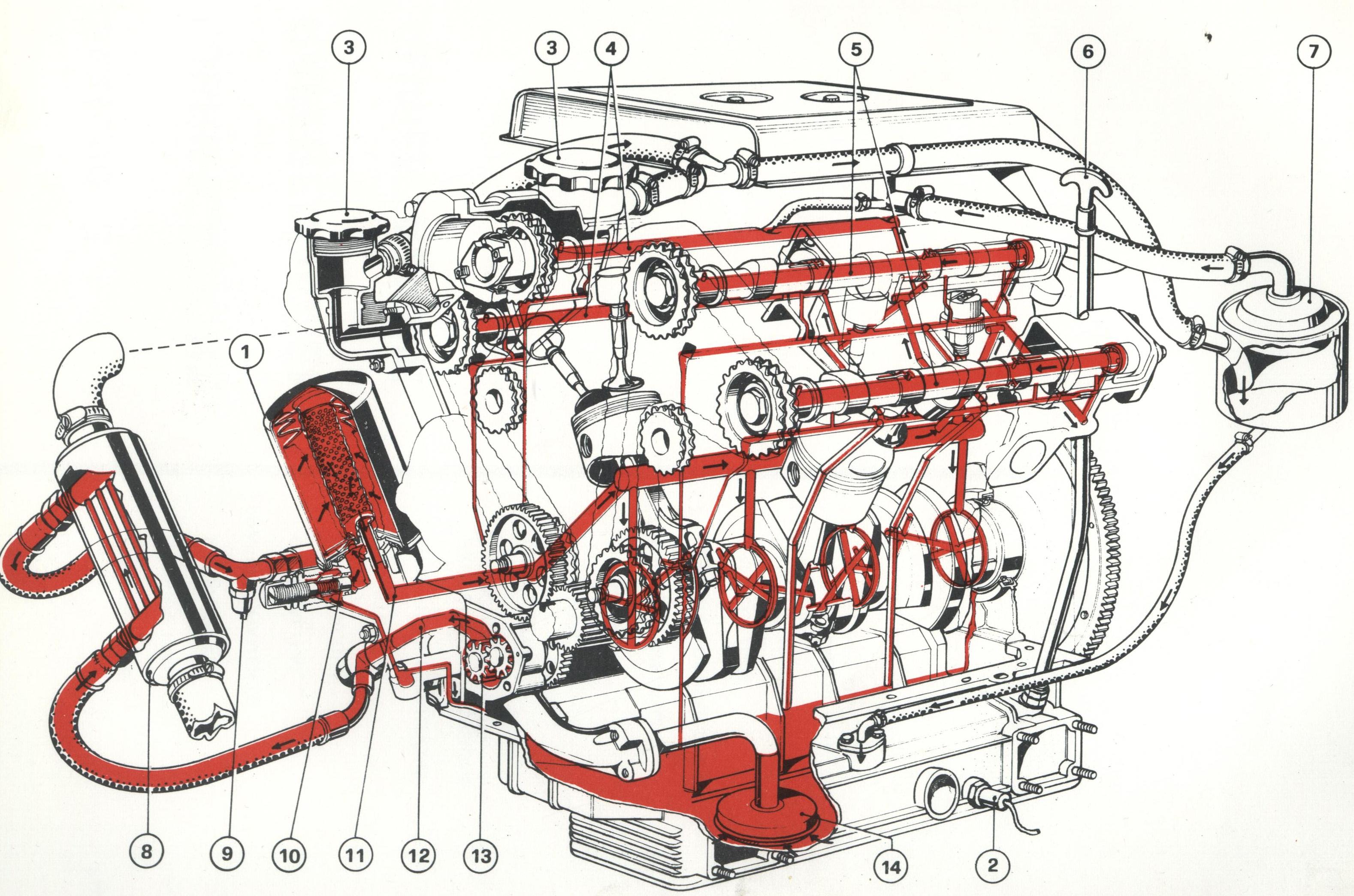

Re: 2000 Motorüberholung
Oft wird bei der Motorüberholung vergessen die Ölkanäle in der Kurbelwelle zu reinigen.
Die sind unter den Stopfen oft verstopft und dann kann auch die Ölversorgung nicht richtig funktionieren.
Das Bild zeigt wie das beim V6 aussieht.
