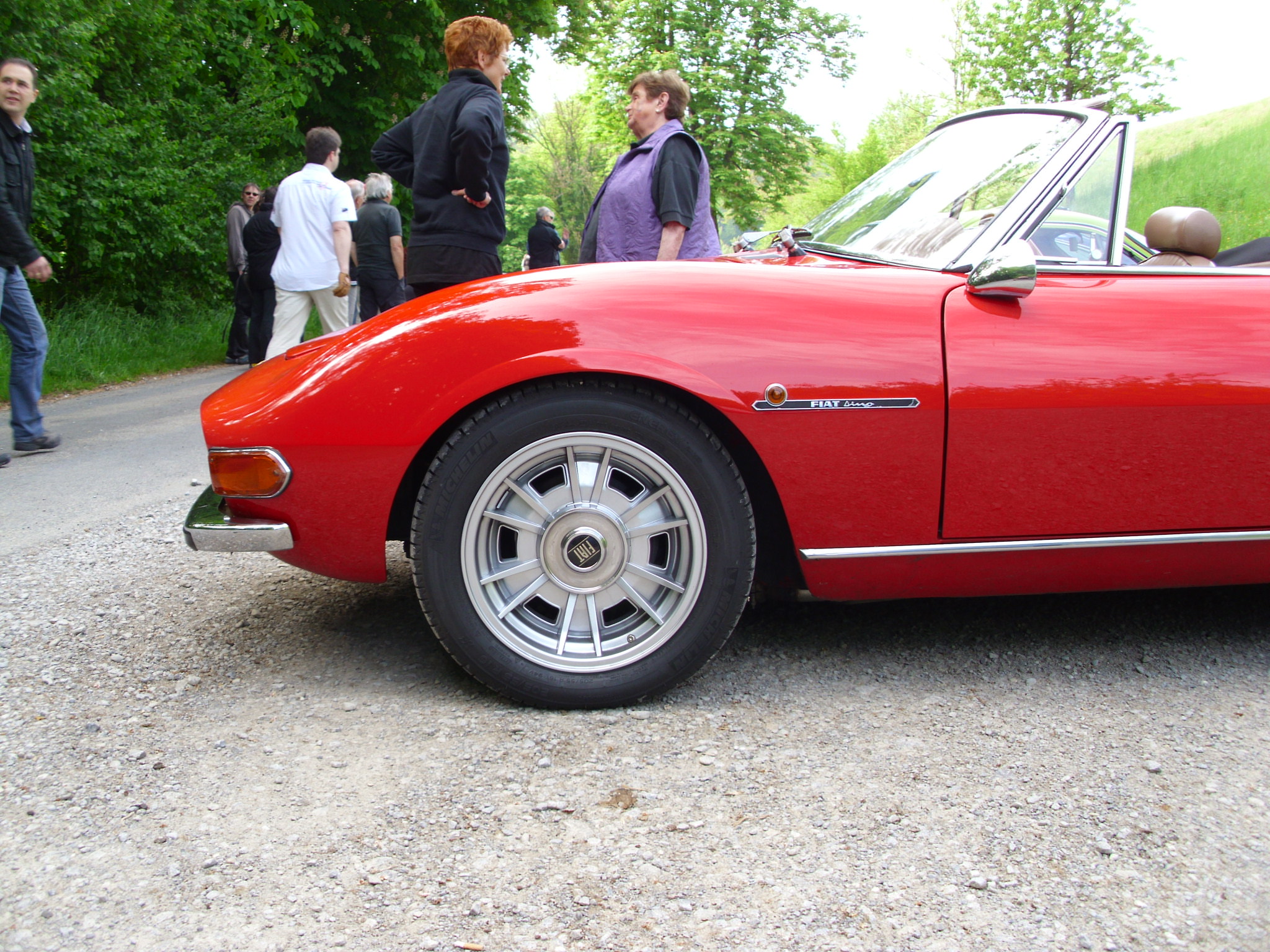

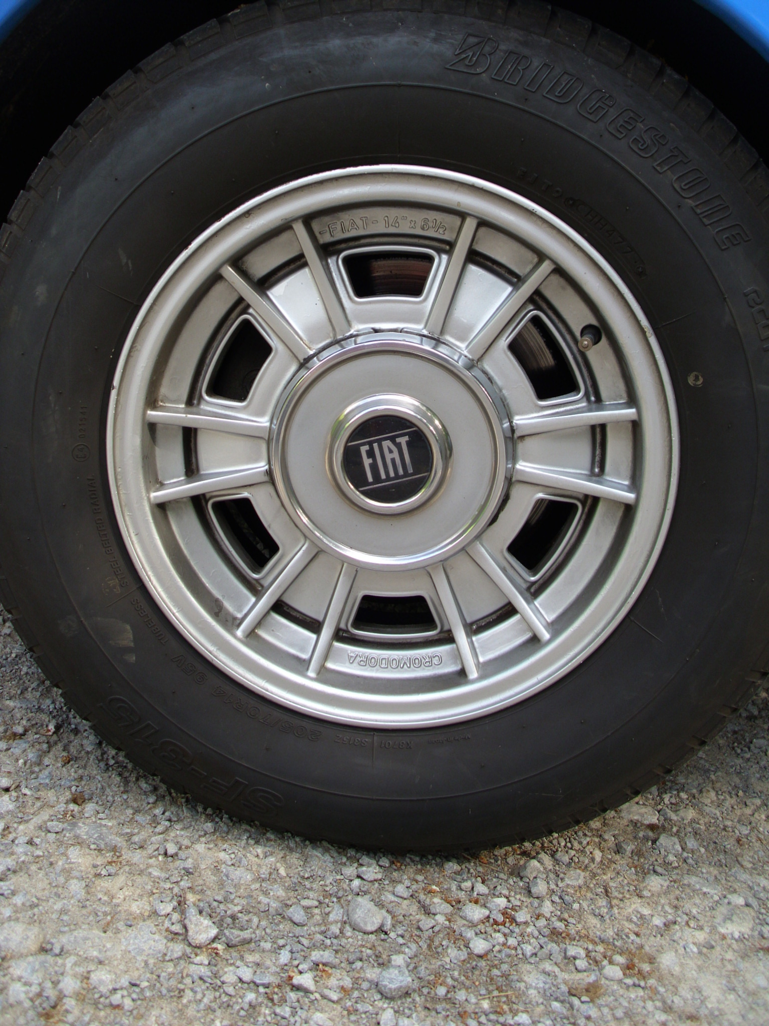

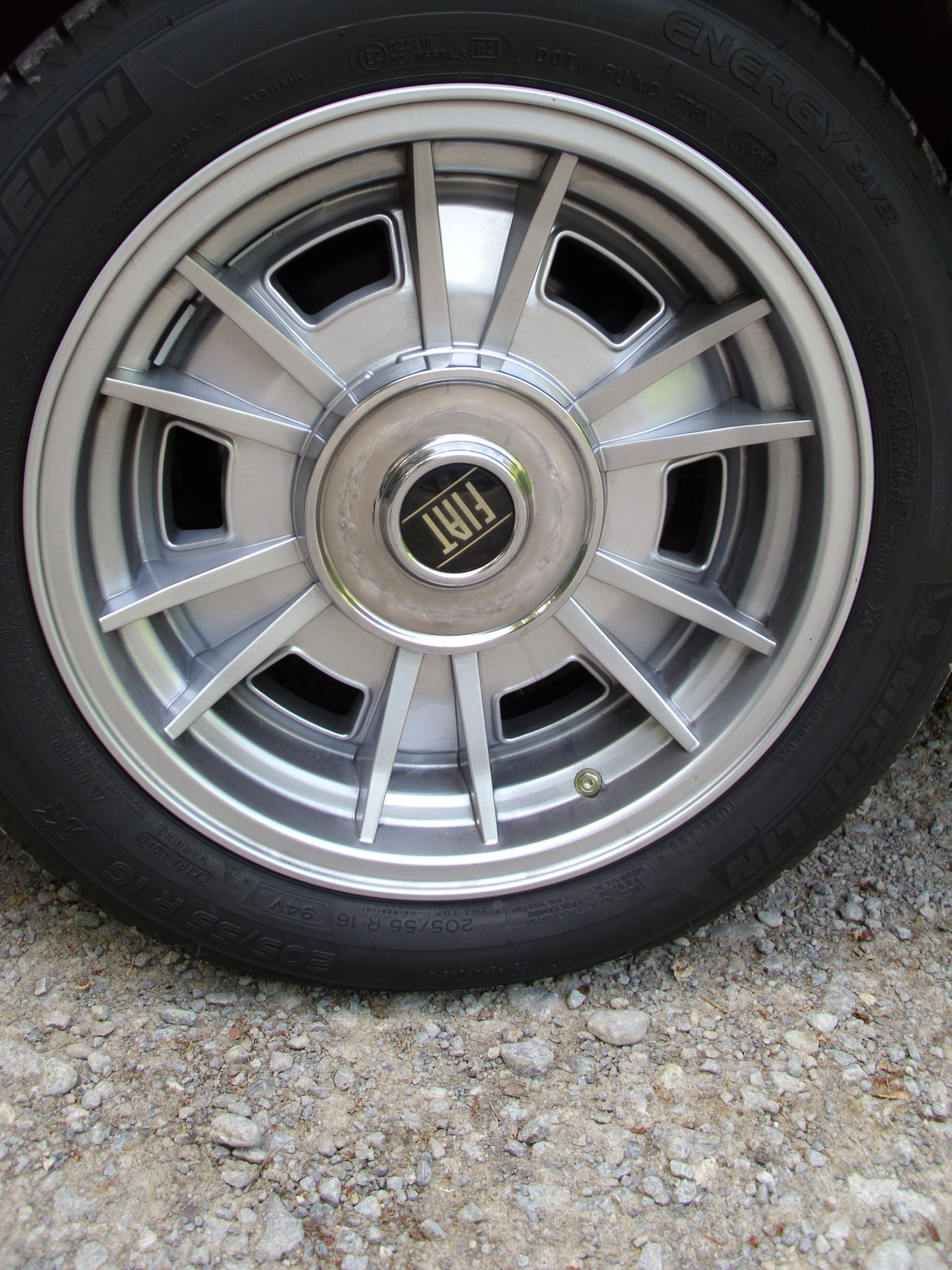

Abrollkomfort. Die Optik ist Geschmackssache. Ich hatte die Rädergröße (allerdings als 5 Stern Cromodora vom 328) bei meinem 246 auch kurz drauf und habe sie wieder abmontiert. Hier der Größenvergleich und ein Spider mit den 16 Zoll Rädern.
Gruß Nico
16 Zoll
16 Zoll
14 Zoll
14 Zoll
16 Zoll
16 Zoll
