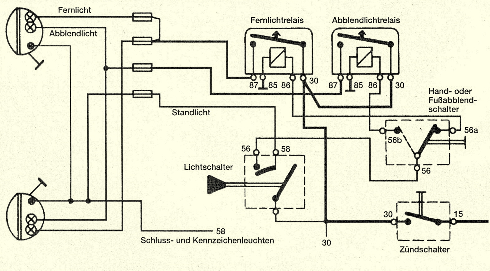

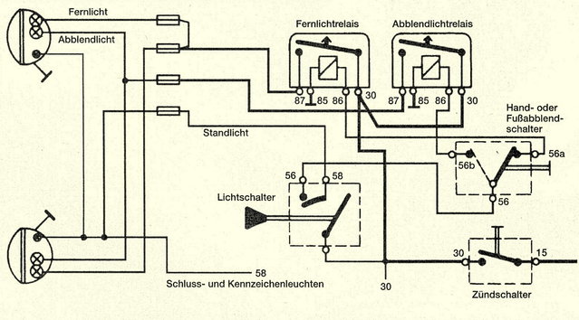

Hallo Bernd,
2008 hatte ich in der BM mal einen Artikel zu dem Thema geschrieben. Hier ist der Schaltplan, wie du das Licht schalten musst. Wichtig ist die Klemme 30 bzw. die die Stromversorgung für die Scheinwerfer übernimmt. Wenn du hier den Plus direkt von der Lichtmaschine abnimmst, hast du an den Schweinwerfen 13V und weißes helles Licht. Aber nur, wenn auch die Masse-Versorgung stimmt.
Vorsicht, der Plus hinter der Lichtmaschine ist nicht abgesichert ! Hänge dazwischen noch eine starke, fliegende Sicherung, am Besten eine, die das Fernlicht und eine Zweite die das Abblendlichtrelais absichert. Nachteil, wenn die Sicherung fällt stehst du im Dunkeln ;-)
