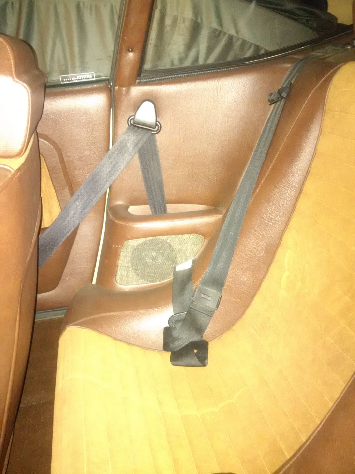

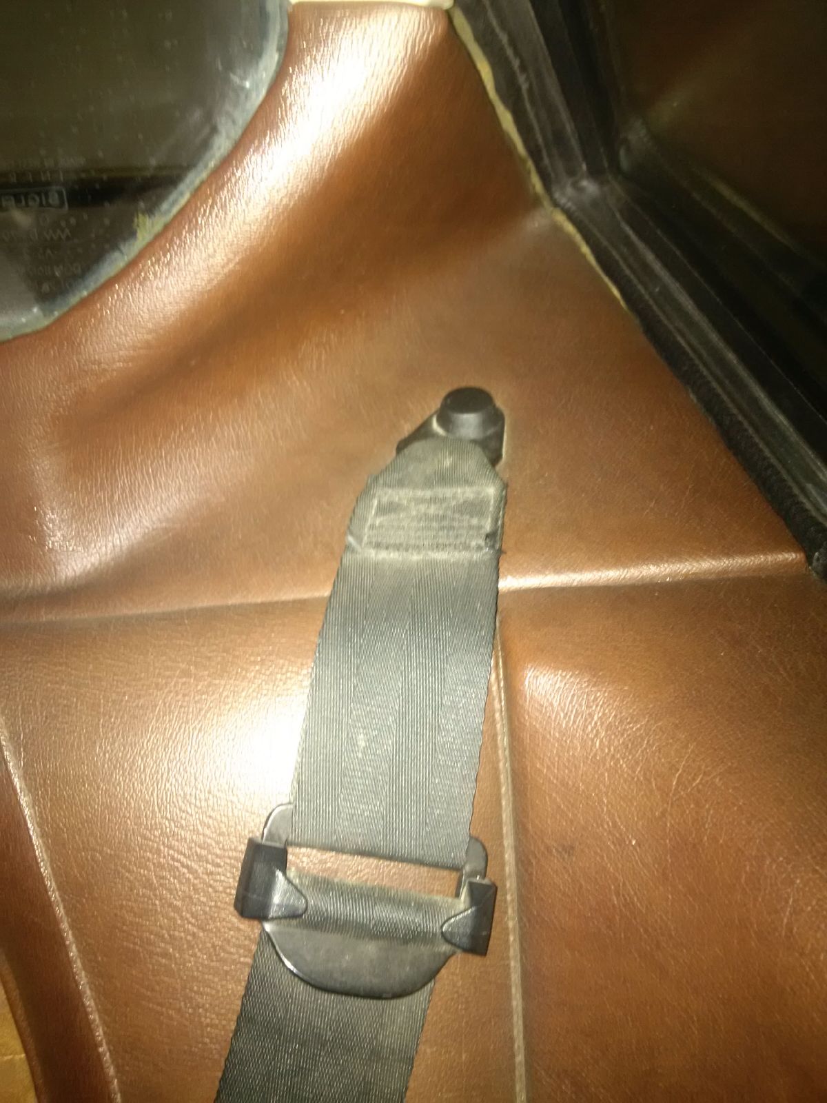

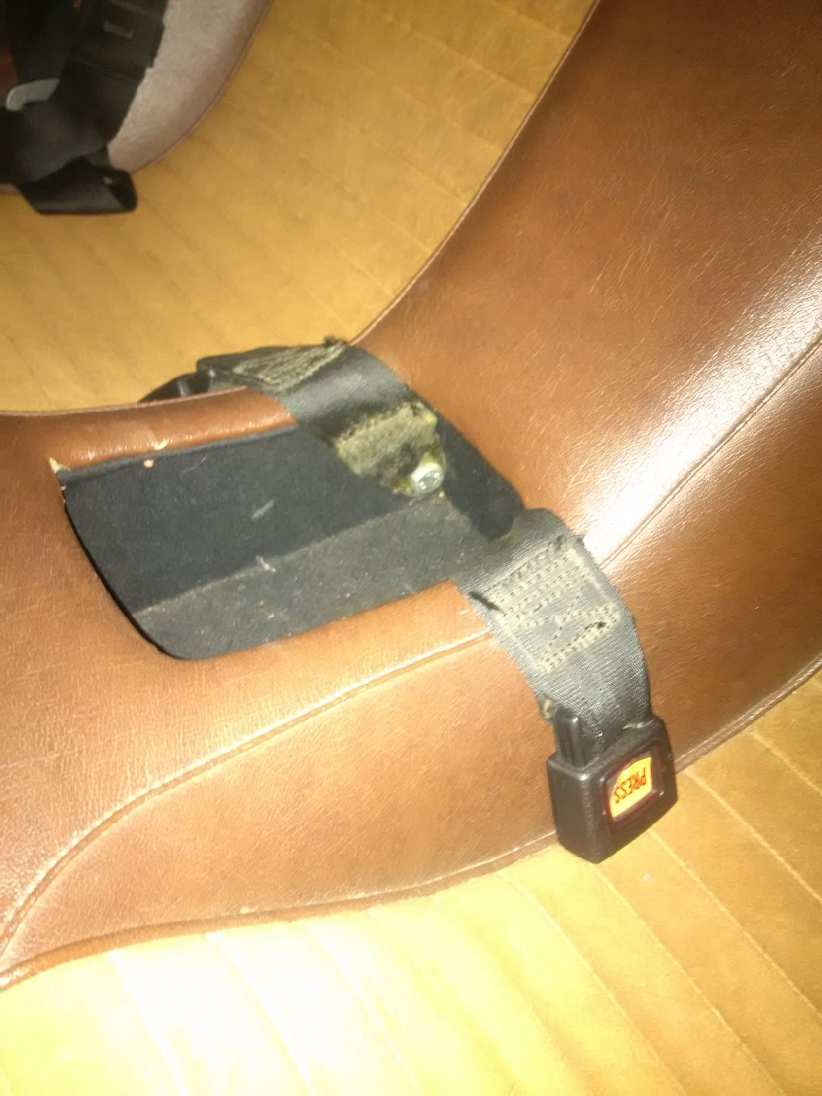

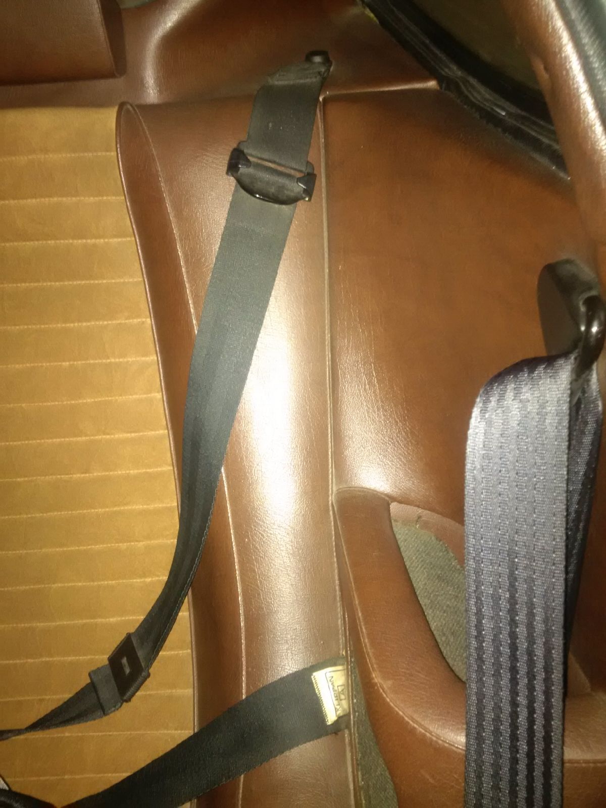

haslwimmer
Beiträge: 66
Re: Sicherheitsgurten hinten für 308 gt4
Beitrag von haslwimmer »
Hallo Mike,
ich habe in meinem 78er 308 hinten Gurte, die sehr nach Auslieferungszustand aussehen, anbei die Fotos zu den Verschraubungen.
Vielleicht hilft Dir das weiter,
Viel Spaß bei der Montage,
Tom
