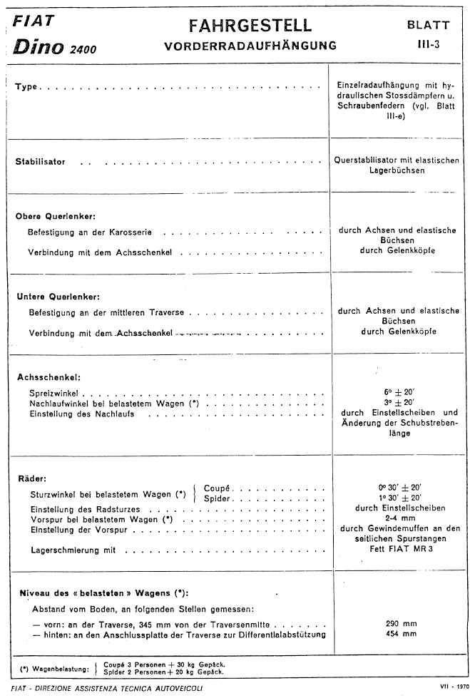

ich muss bei meinem Fiat 2.4 Spider die Spur einstellen. Ich habe keine verwertbaren Daten im Forum gefunden. Oder habe ich was übersehen?
Spur 2.4 Spider
- Beiträge: 1049
Re: Spur 2.4 Spider
Vielleicht hilft Dir die Seite aus "Hauptmerkmale und Daten"
Re: Spur 2.4 Spider
Oder mit Bild: Bedienungsanleitung Spider Seite 48...
Re: Spur 2.4 Spider
Tausend Dank, das hilft mir sehr.
