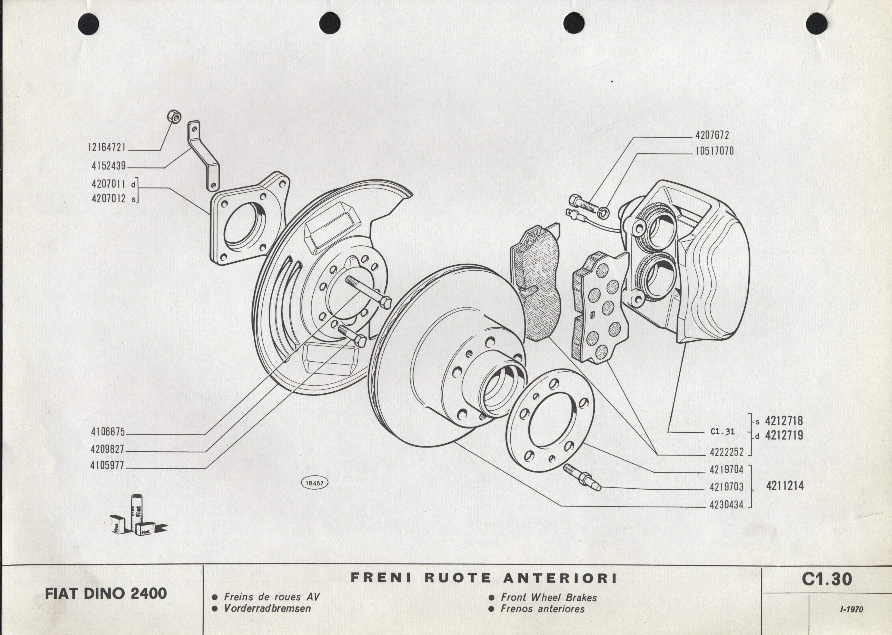

Für den Nachweis der Distanzscheiben nimm die Seite C1-30 (Anlage) aus dem originalen Teilekatalog mit oder sende sie vorab an den Herren Prüfer.
Ich habe bei mir 8 mm Distanzscheiben vorne drauf, das redziert den Schleifeffekt nochmal. Ich kann also ohne Sorge abheben.
Bekommt man bei z.B. unter spurverbreiterung de preiswert für Volvo S60 in 8 mm und 10 mm.
Das kann der Prüfer wiederum nicht prüfen, weil die Stärke der Distanzscheibe im Teilekatalog nicht angegeben ist.
