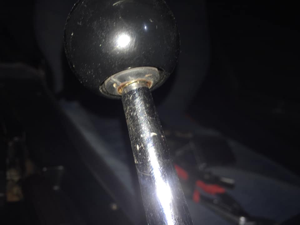

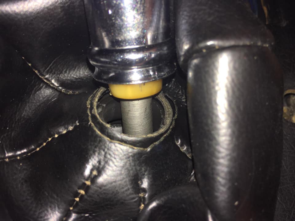

Vielen herzlichen Dank für deine Tipps. Habe alles losgemacht, aber weder der Schaltknopf noch der Schalthebel lassen sich abnehmen (obschon der letztere leer dreht). Ich habe Bilder angehängt, wie das aussieht. Beim Schaltknopf habe ich das Gefühl, dass er sehr stabil verleimt wurde, vielleicht bei einer früheren Aktion. Der Schalthebel ist mittels eines Kunststoffschlauchs / einer Kunststoffhülse am Gestänge befestigt. Ist das so original?
Hat jemand vielleicht eine Idee, wie ich den Schalthebel weg bekomme?

Hallo Stephan, den Knauf oben lass mal drauf, der ganze Hebel muss ab. Das weiß Kunststoffteil auf Deinem Foto am unteten Ende ist die Befestigung. Diese Kunststoffhülse hat innen ca. 6 kleine Elemente die von innen in der Nut sitzen die Du auf Deinem Bild auch siehst, ca. 5 cm von unten weg. Du kannst mit ein paar kleinen Schraubendrehern versuchen diese Nasennetwas aus der Nut zu Hebeln und dabei oben zu ziehen - der muss dann abgehen. Diese Befestigung ist Fiat Standard und kostet nicht viel heißt keine Sorge dass Du die Hülse beschädigen könntest. Dürfte aber eigentlich nicht kaputt gehen.
Gruß Thomas

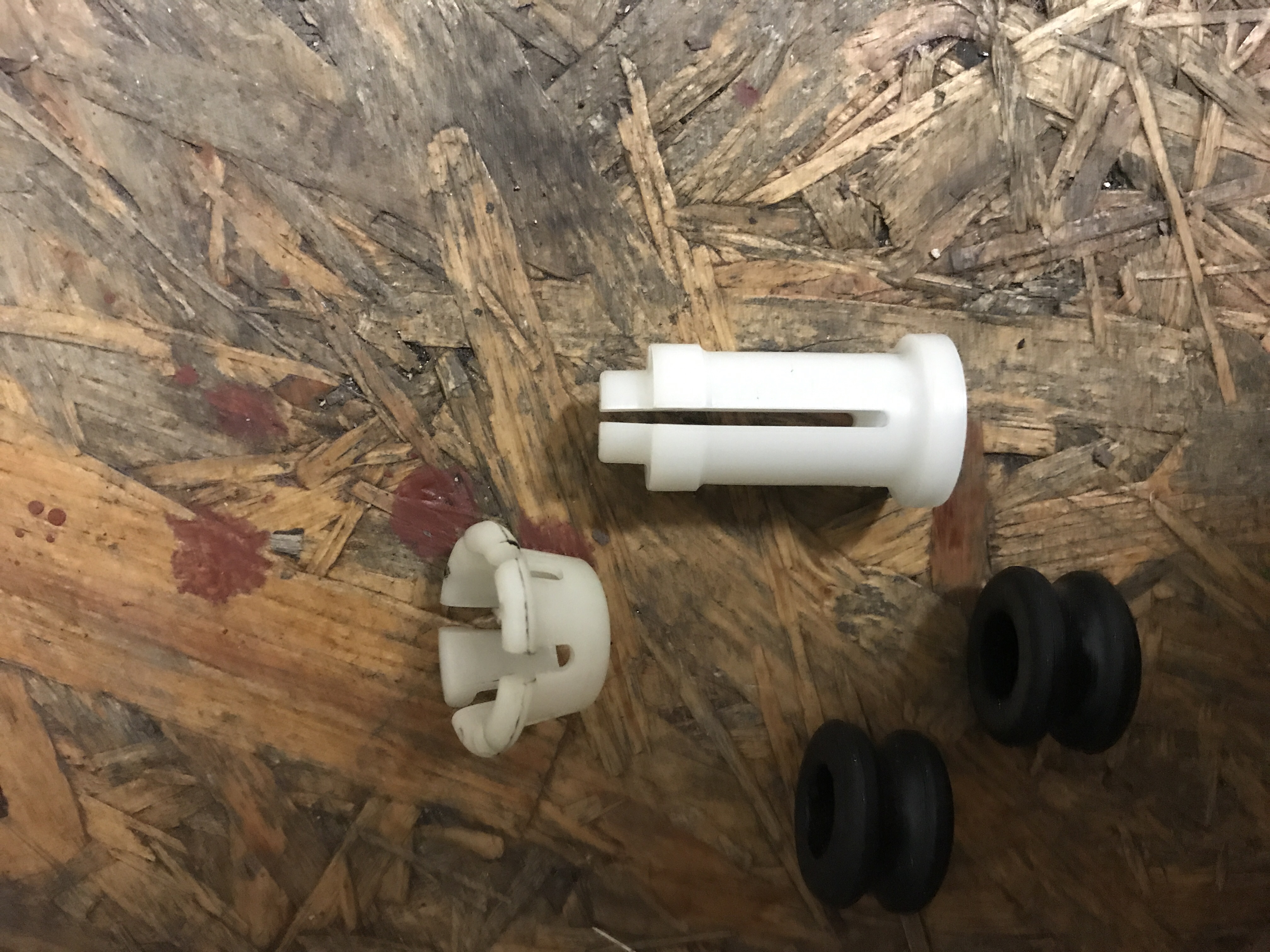

Bild vom Befestigungssatz das kleine Teil links steckt unten im Hebel...

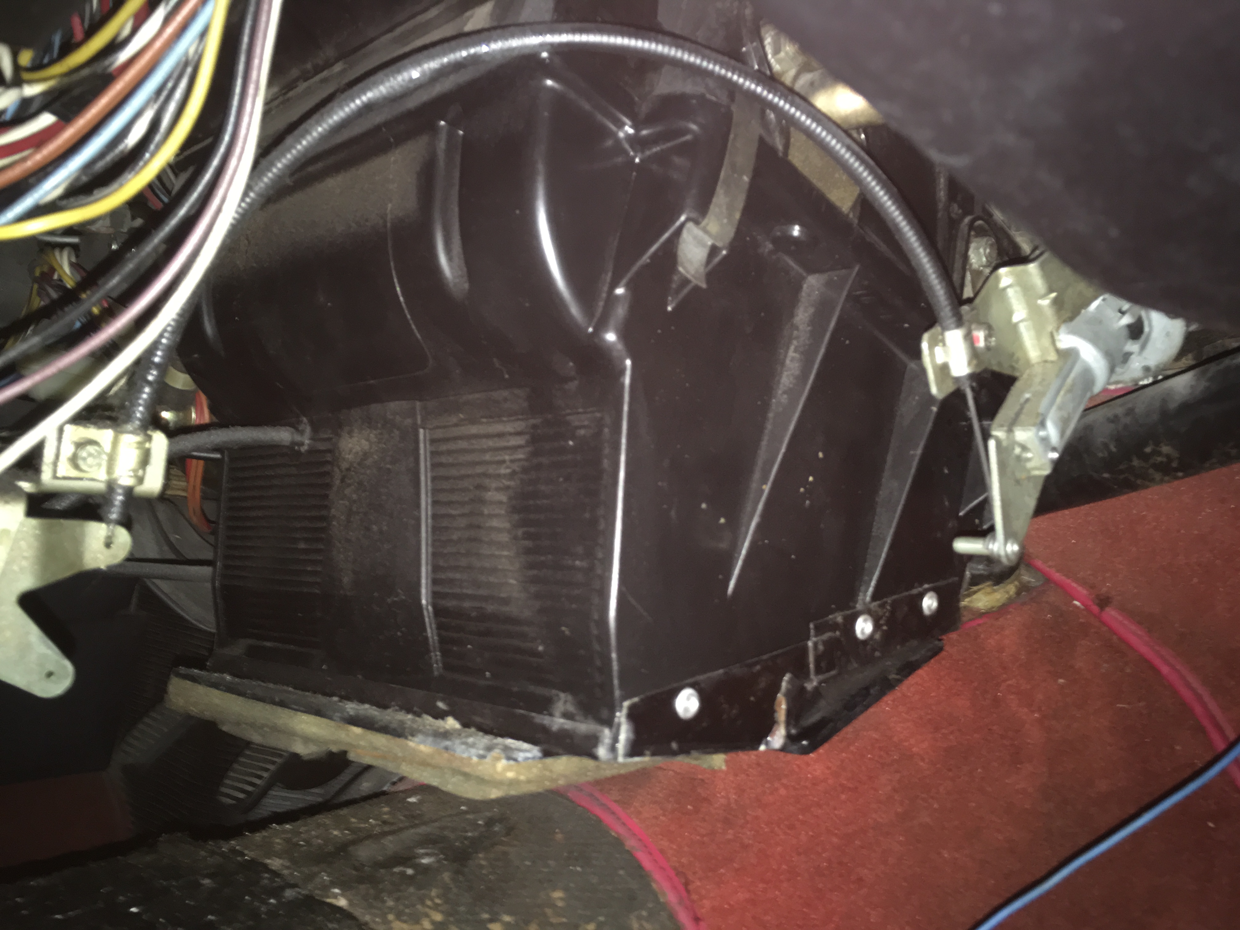

Mit Hilfe meines Sohnes und einem kleinen Schraubenzieher habe ich es endlich geschafft, den Schalthebel und die Mittelkonsole zu entfernen. Vielen Dank für die Tipps und das Bild, hat sehr geholfen. Nun möchte ich das Handschuhfach abnehmen, weiss aber nicht, wie ich die vorderen Scharniere lösen kann, da sie ja vernietet sind. Den ganzen Teil wo der Sicherungskasten drin steckt will ich ja nicht entfernen.
Nach dem ich jetzt das Heizungsventil und den Heizkörper sehen kann, fällt mit nichts auf, wo der Dampf und die Kühlflüssigkeit explosionsartig entwichen sein könnte. Könnte es nur das Ventil sein, wegen einer defekten Dichtung?
Im Prinzip könnte ich ja mal Wasser in die Zuleitung laufen lassen und sehen wo es rauskommt. Was denkst Du?

Das Handschuhfach brauchst Du nicht ausbauen, zumindest habe ich es nie ausgebaut. Und Ja, das sind schon ein paar Verrenkungen da unten kopfüber rumzuschrauben. Was undicht ist ist schwer zu sagen, das Ventil ist verdächtig, können auch die Rohre bzw Anschlüsse sein oder der Heizungskühler.
Du kannst vorne im Motorraum die beiden Rohre freilegen, also die Gummischläuche abziehen, daran Gartenschläuche anschliessen, Wasser Marsch und dann schauen, was innen passiert, wo das Wasser herkommt, Ventil auf und zu usw. - dann mal weiter sehen. Gruss Thomas

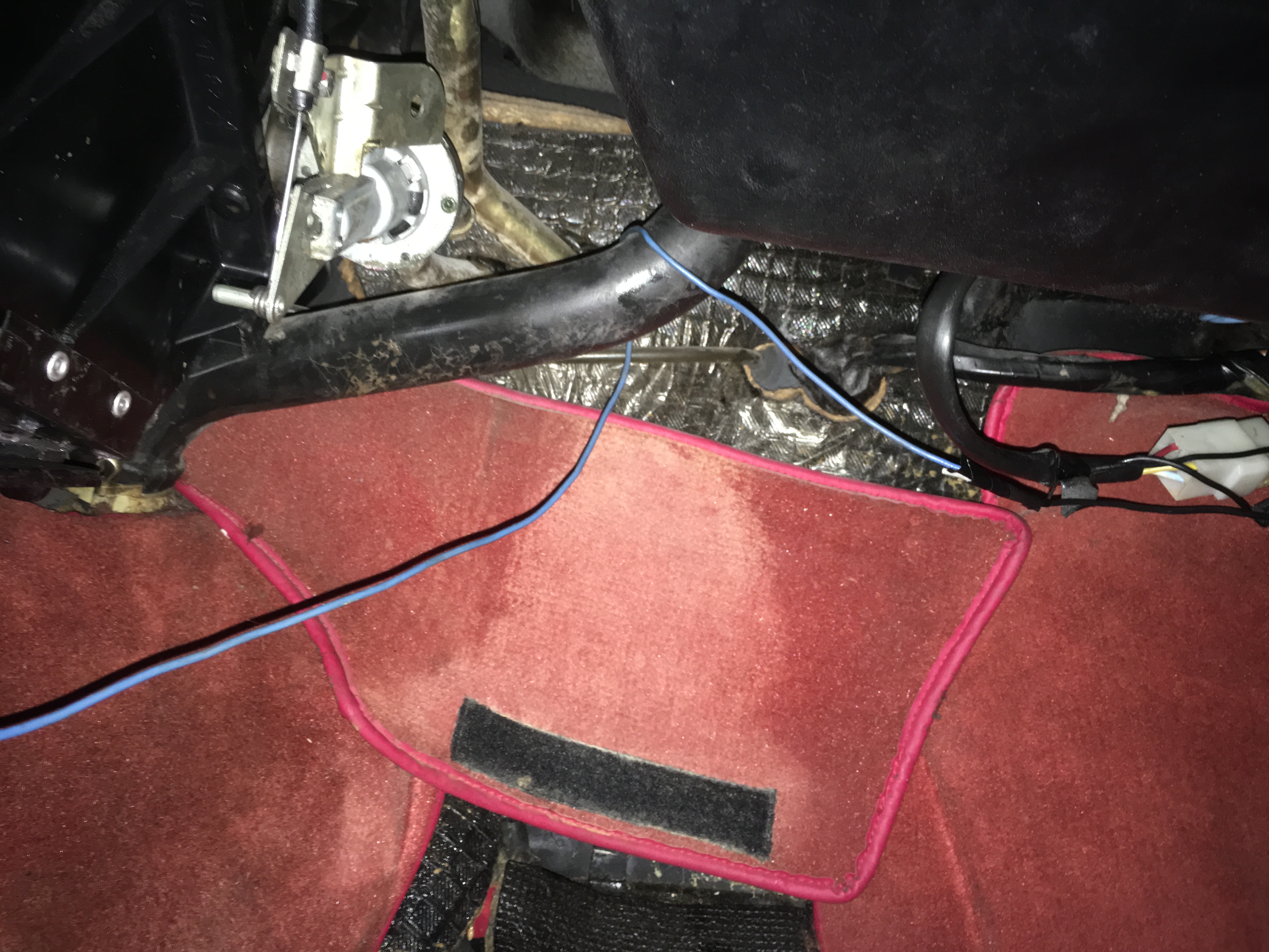

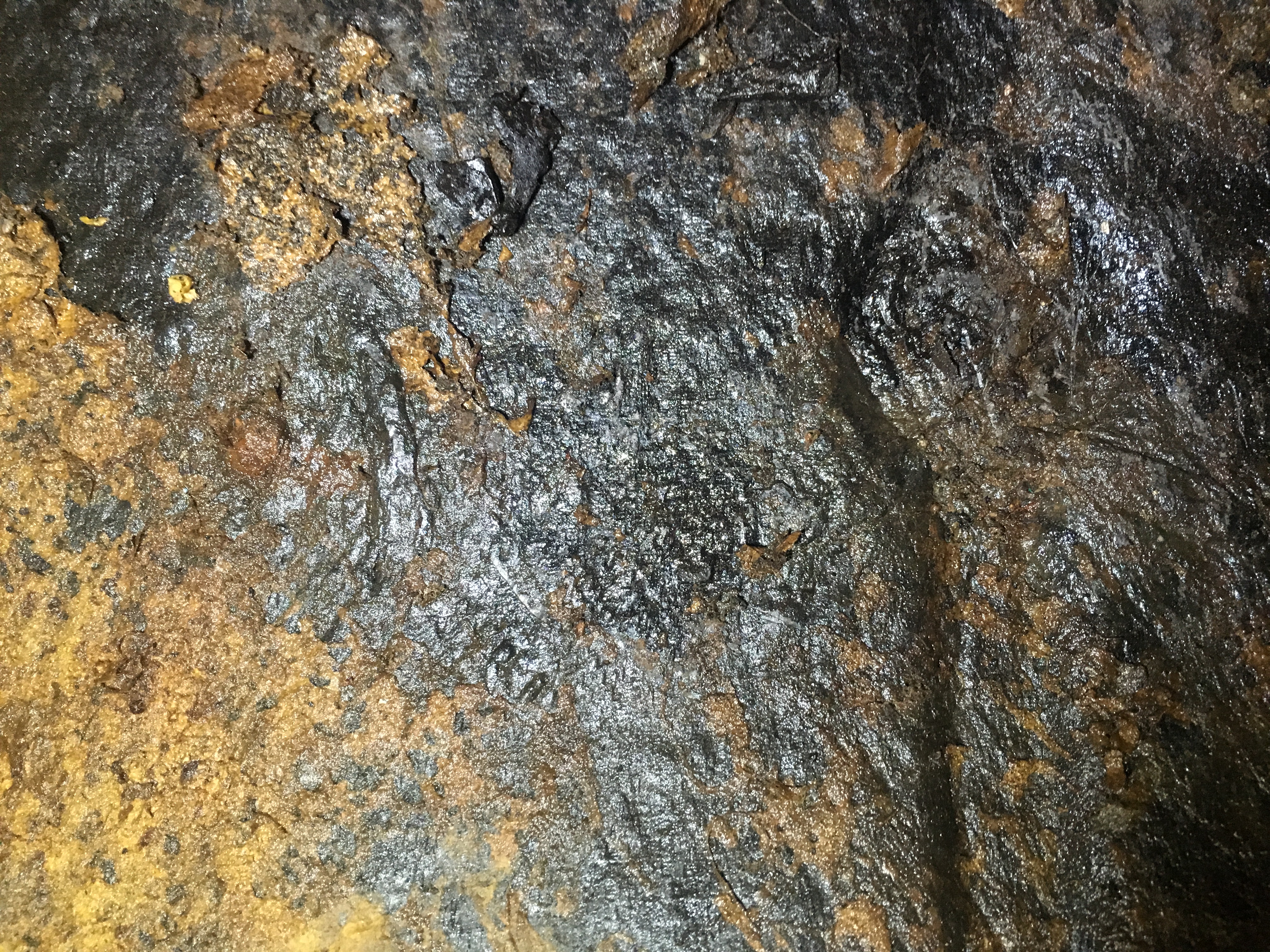

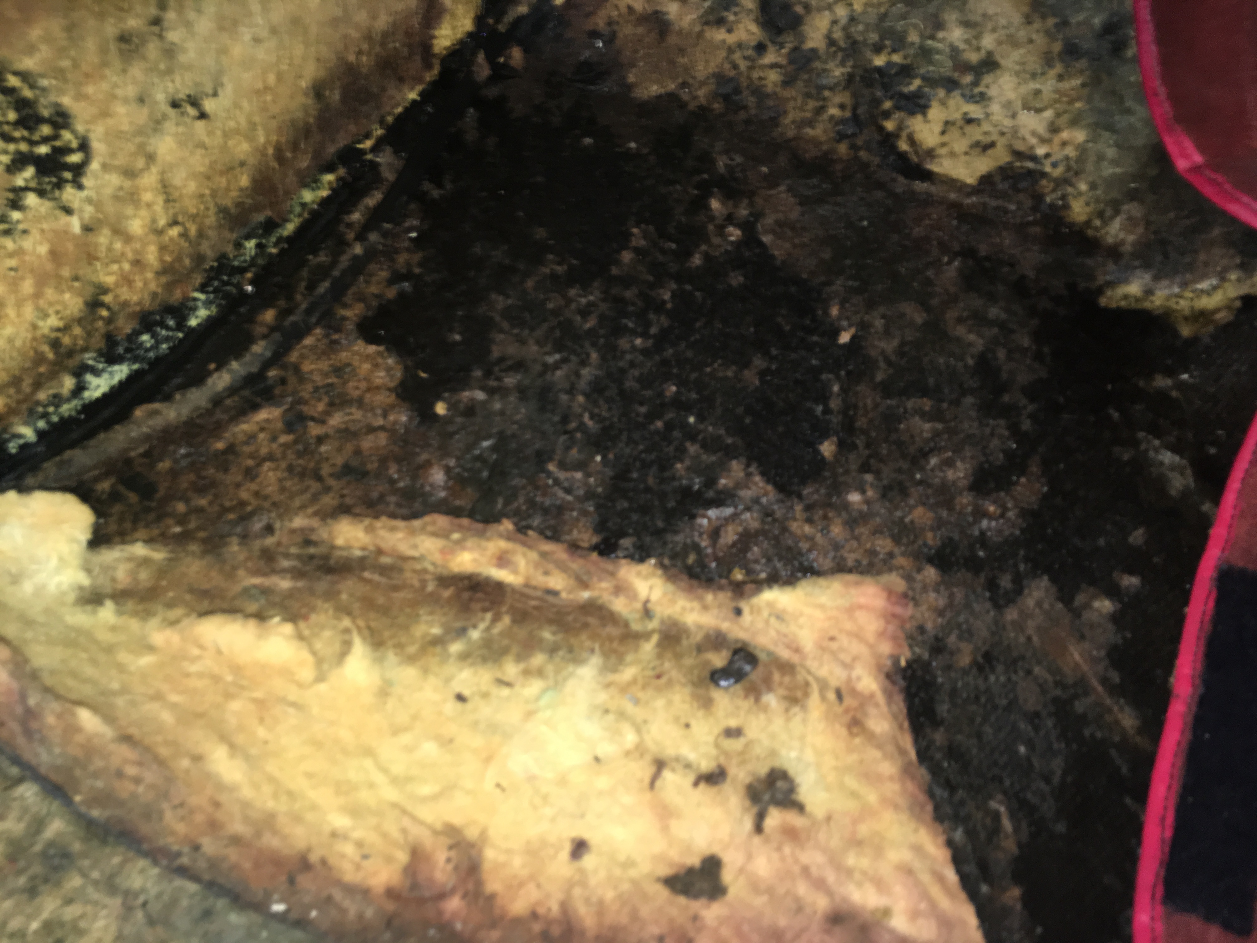

Ich bin jetzt daran eine neue Membran für das Heizungsventil zu besorgen (das alte war gerissen). Weil relativ viel Kühlwasser in den Beifahrerfussraum ausgelaufen ist, waren die Schalldämmmatten komplett vollgesogen und ich musste sie entfernen. Unterhalb der Schalldämmmatten/oberhalb des Blechs ist eine strukturierte Beschichtung vorhanden, aus was besteht sie? Muss diese zur Rostvorbeugung bis aufs blanke Blech runter oder reicht es oberhalb der Beschichtung zu trocknen? Sorgen machen mir auch die Falze, z.B. beim Tunnel.
Vielen Dank für eure Hilfe / herzliche Grüsse aus der Schweiz
