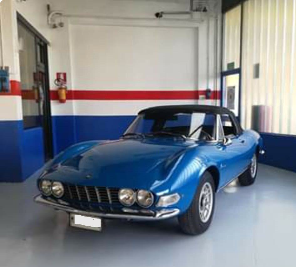

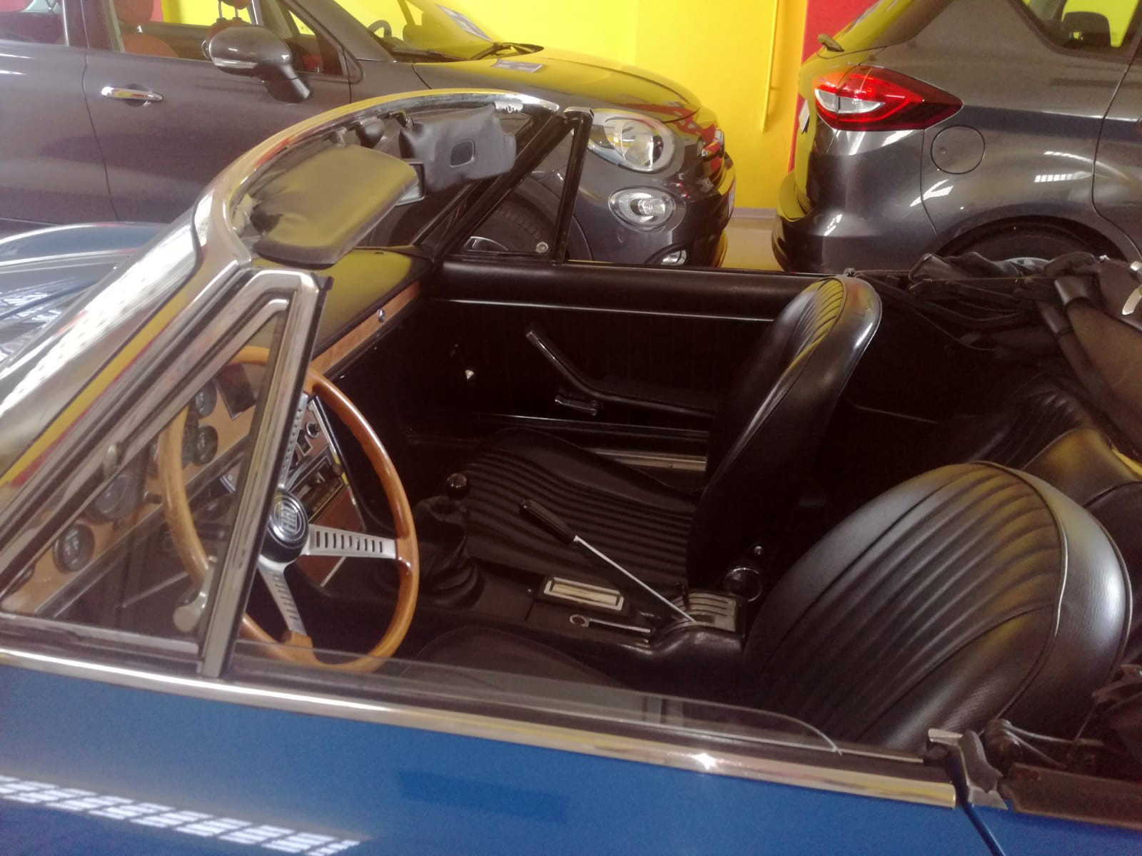

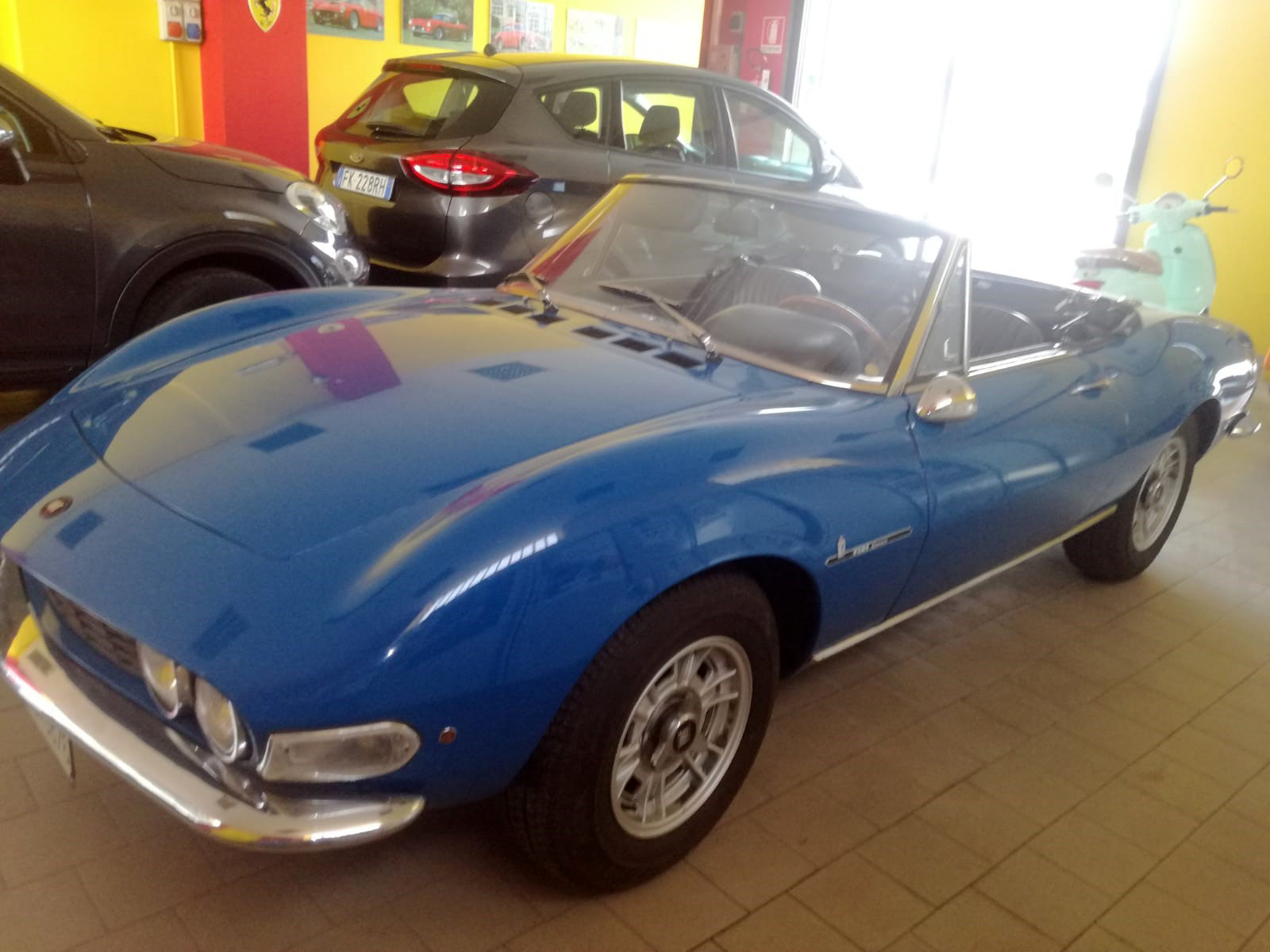

Bilder habe ich bisher nur recht mäßige - trotzdem lade ich mal 3 hoch.
Außenfarbe blau (ich muss noch schauen ob die original war) und schwarze Innenausstattung.
Das Auto steht derzeit in der Nähe von Como - wird voraussichtlich aber in Kürze im Tessin / Locarno (Schweiz) stehen.
Es ist laut den Italienischen Papieren 1991 nach Italien importiert worden und seitdem beim italienischen Besitzer. Das Auto kam aus USA und hatte dort die Zulassungsnummer 1GKH843. Derzeit hat es die Zulassung MI 916676 (Italien).
