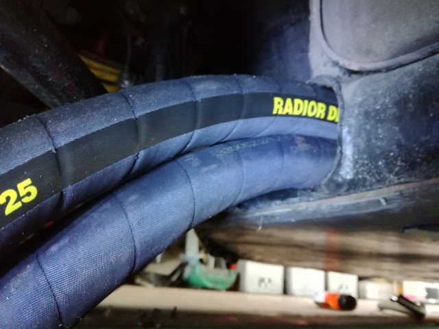

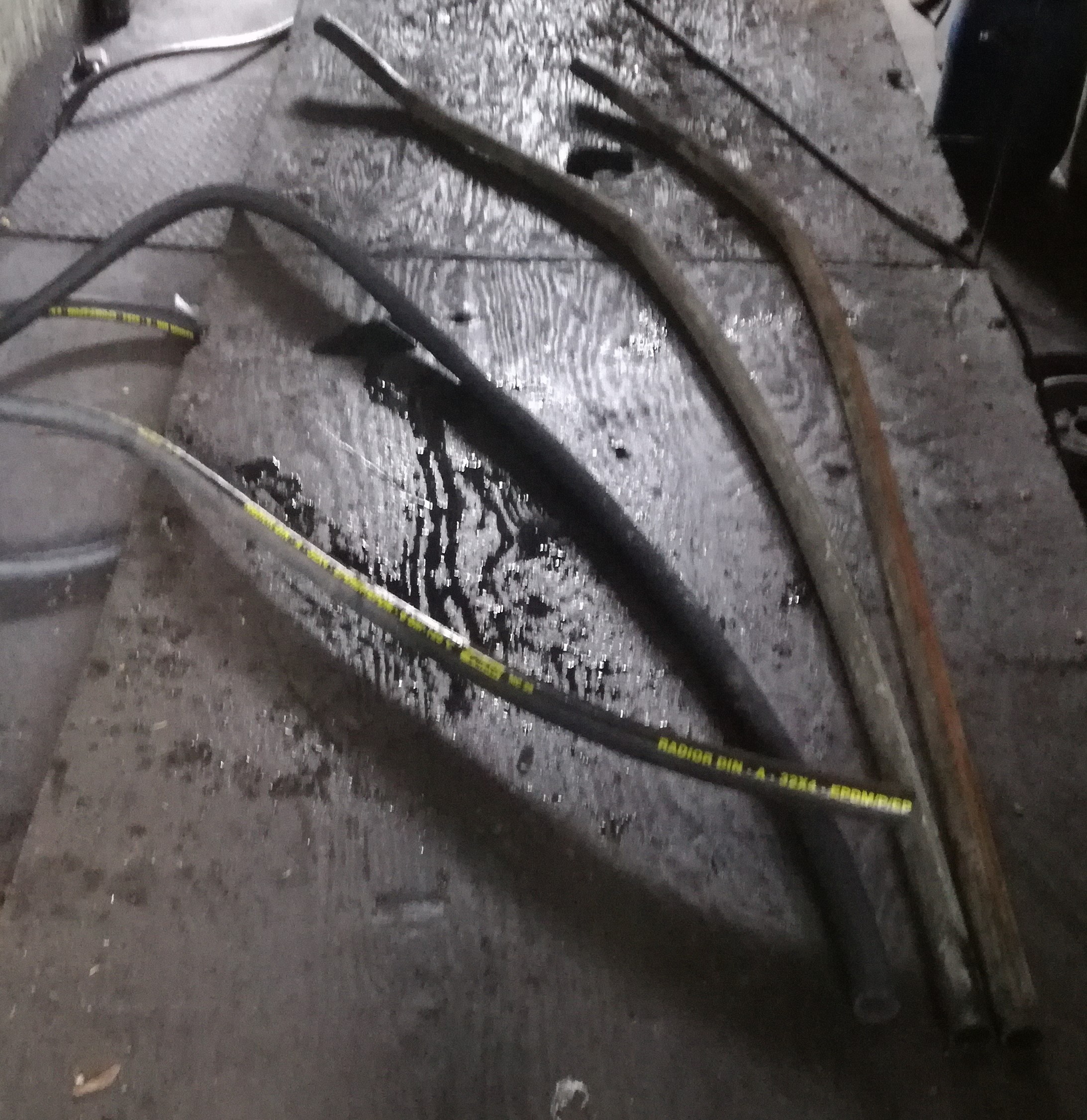

Bei dem Aufwand würde ich mir überegen ob ich nicht auf die Lösung vom Dino 246 zurückgreife.. :roll:
Der hat die gleiche Konstruktion und die gleiche Verlegung der Kühlwasserleitungen,
nur sind das im Ovalrohrrahmen flexible Gummischläuche statt starre Alurohre.
Die gammels unabhängig von der Wassermischeung nicht mehr, sie reiben innen im Rahmen nichts ab und meine
habe ich ohne Undichtigkeit nach 48 Jahren profilaktisch Mal getauscht. :mrgreen:
komplette Schläuche alt & neu
So kommen sie aus dem Ovalrohr raus

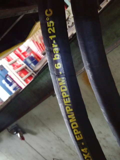

6 Bar und 125 Grad EPDM

Das wäre natürlich auch eine Option, wenn gleich die alten Alu Rohre erst einmal ausgenbaut werden müssen. Wenn das Triebwerk ausgebaut ist gestaltet sich die Arbeit um ein vielfaches leichter. Stück für Stück mittels Rohrschneider können die Rohre bei eingebauten Triebwerk entfernt werden, ob die Wasserschläuche problemlos montiert werden können ist immer ein Versuch wert, ganz nach dem Motto, nur der Versuch macht kluch ... denke das die Schläuche in diesem Fall vll. auch von vorn ein geschoben werden können.
