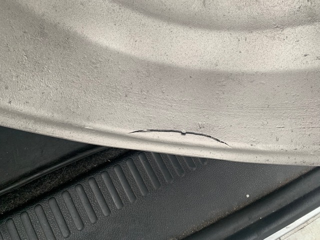

eine meiner 5 Felgen hat allerdings einen kleinen Riss (auf der Innenseite).. werde ich als Reserverad verwenden..
war erst nach dem Sodastrahlen erkennbar..
wahrscheinlich mal irgendwo angefahren..
