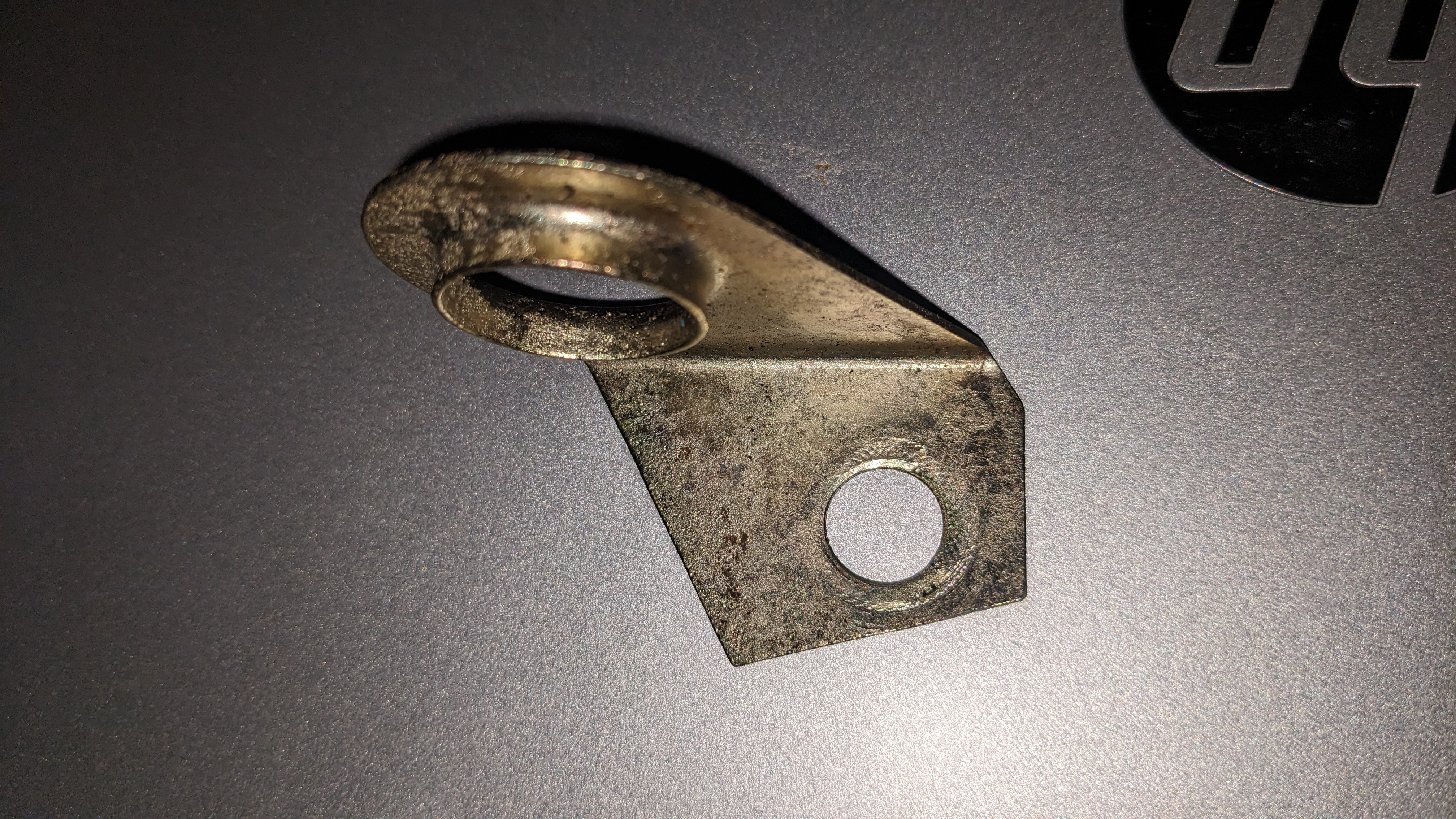

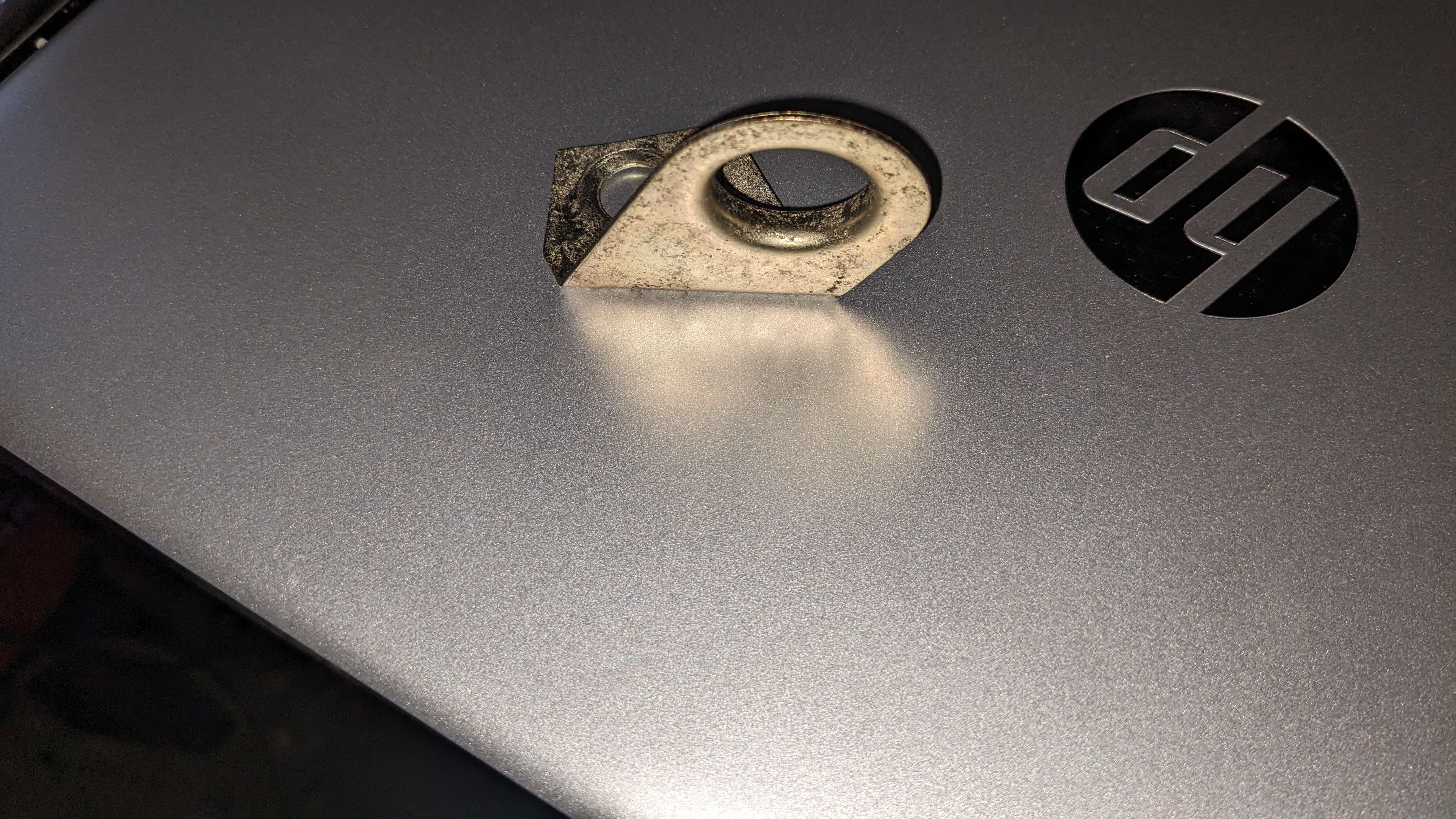

ähnlich wie agnatus habe ich ein Teilzerlegtes Auto gekauft und weiß beim Zusammenbau nicht immer wie.
Daher meine Frage: Weiß einer von Euch wo dieses Blech hingehört?

Schau mal im Teilelatalog nach, ob das die Halter für die Handbremsseile am Differenzial sind.

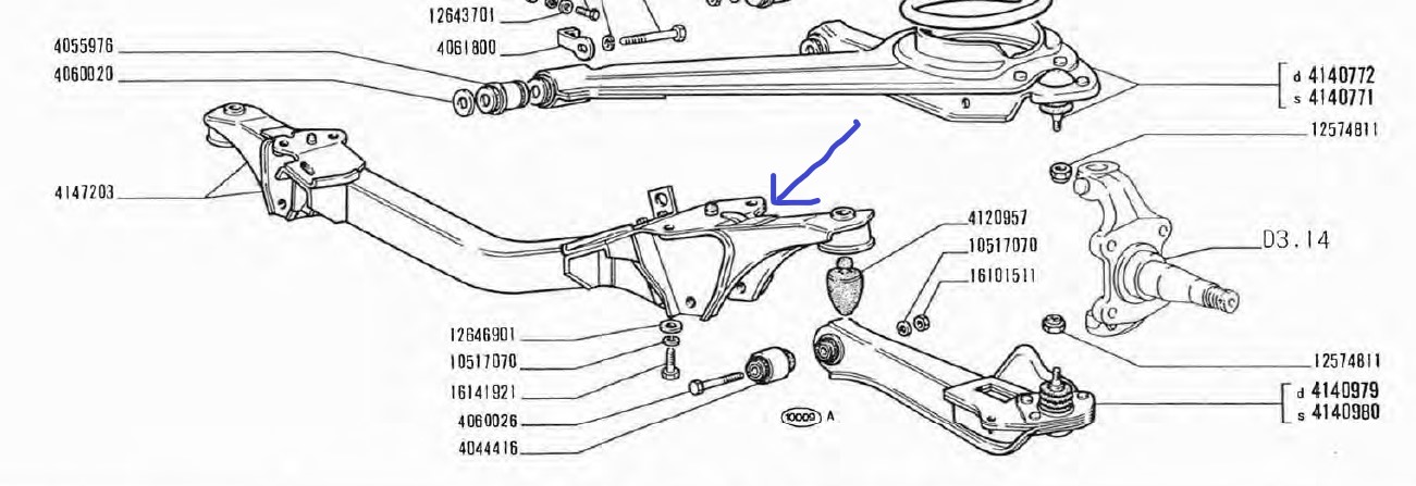

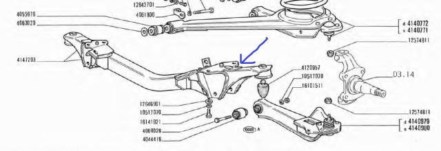

eventuell die halterung für den kupplungsschlauch..
im original hat der allerdings zwei löcher zum befestigen... deiner hat ja nur eins...
der dafür vorgesehene platz wäre auf der linken seite des "Querträgers" der Vorderradaufhängung, neben dem gummi für die motorhalterung..

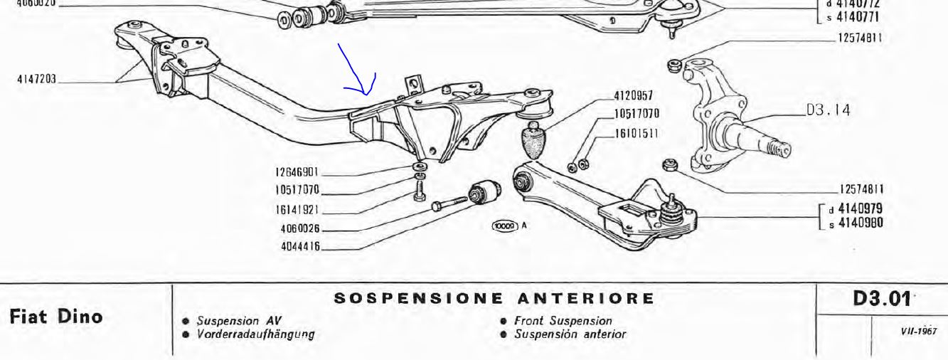

hab den pfeil falsch eingezeichnet... das wäre der platz für den halter des kupplingsschlauchs

Kupplung war das Stichwort: das ist der Halter / Durchführung für das Kupplungsseil das am Motorblock befestigt wird. Fahrerseite vorne unterm Kettenspanner.
