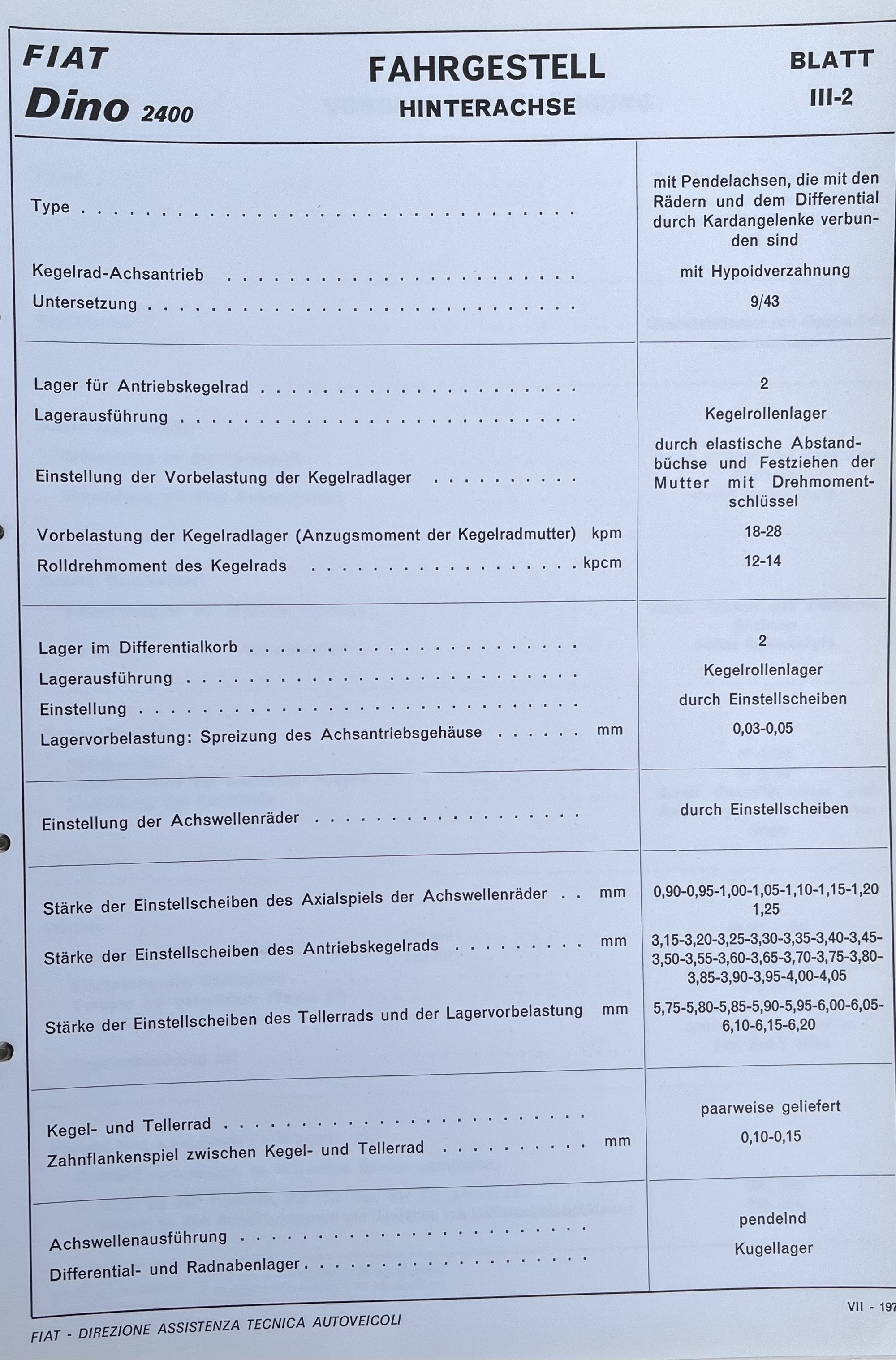

Sei Dir bewusst, dass es außer Lagern und Simmerringen keinerlei Ersatzteile für dieses Differential gibt - die Stauchhülse noch, aber keine Einstellringe oder Reibscheiben.
Für die korrekte Einstellung anbei noch ein paar Daten.
