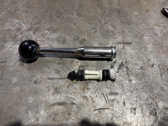

Hallo Leute,
die Funktion der Schalthebelbefestigung ist mir ein Rätsel. Kann mir die einer erklären?
Ist die Anordnung so wie auf dem Bilde richtig?
Ich stecke das alles in dieser Anordnung in den Schalthebel und diesen dann auf das Schalthebelgestänge mit einem Gummihammer?
Wozu dient dieses ganze Konstrukt?
Wenn ich das alles in den Schalthebel stecke. passt das letzte weisse Ding nicht in den Hebel..
Fragen über Fragen...
Innenleben Schalthebel.jpg (181.91 KiB) 61748 mal betrachtet

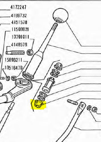

hier die Explosionszeichnung..
du hast das gelb markierte Teil falsch rum auf Deinem Bild...
vlt klappt es dann..
