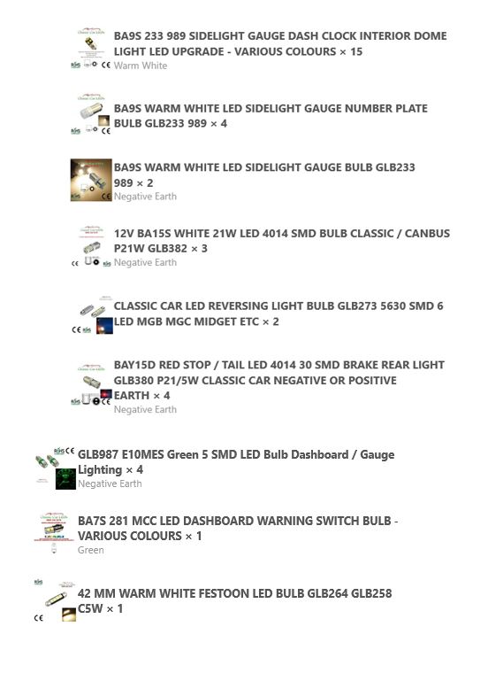

Liebe Forumsmitglieder,
kann mir jemand sagen, welche Artikelnummer des englischen Herstellers für welches Leuchtmittel am Dino Spider und Coupe einzusetzen sind?
Würde mir sehr weiterhelfen.
Re: Umstellung Blinker auf LED
Hallo Argonaut..
ich habe mir jetzt meine alte Bestellung rausgesucht... die war damals für den Dino und den Jaguar....
was genau wo war, kann ich nicht mehr sagen..
Beim Dino habe ich die Birnen bei den Armaturen (Tankanzeige, Ödruckanzeige etc.., Tachometer und Drehzahlmesser), die Kennzeichenbeleuchtung, die Rückfahrscheinwerfer, Brems- und Standlicht hinten und Parklicht vorne..
Motorrraumbeleuchtung, Handschuhfach hatte ich damals noch nicht mitbestellt, weil ich zum damaligen Zeitpunkt die Fassungen nicht hatte und nicht wußte, welches Leuchtmittel passt..
Für die Rückfahrscheinwerfer habe ich leider zu "helle" Birnen gekauft.. werde ich bei der nächsten Bestellung auf "Warmweiss" ändern...
