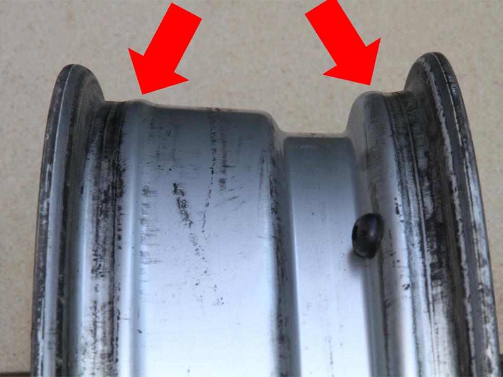

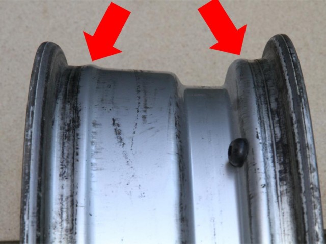

Habe auch Schläuche in allen Reifen.. ist keine Frage von erlaubt sein oder nicht, sondern eine Notwendigkeit wegen der Bauart der Felgen...
"Der Hump macht den Unterschied
Entscheidend ist hier nicht der Reifen, sondern die Frage beantwortet sich mit der Felge. Grundvoraussetzung für schlauchlose Reifen ist der sogenannte „Hump“. Das ist ein Wulst in der Felge (siehe Bild unten), der den Reifen auch bei starker Seitenbelastung nicht ins Tiefbett rutschen lässt, wo er schlagartig alle Luft verlieren würde – mit fatalen Folgen. Die Cromodora Felgen für den Fiat Dino haben diesen Hump nicht.. daher sind Schläuche in den Reifen notwendig..
