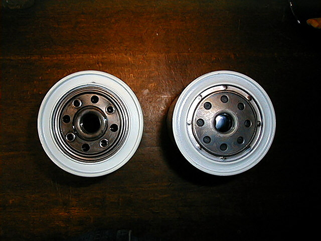

ich habe mich heute erst registriert. Und wie in meinem kurzem Vorstellungs-Thread erwähnt, sind gerade Ersatzteile und die heutige Qualität ein großes Anliegen von mir.
Daher erlaube ich mir eine Ergänzung in Sachen UFI-Ölfilter. Ich habe damals das Debakel mit den Filtern direkt miterlebt. Welche mir nix, Dir nix von einer Sekunde auf die andere das Öl ins Freie entlassen haben. Vielleicht ist es ja von Interesse.
Wobei ich davon ausgehe, daß ich richtig gehe, daß 308 und 246 dieselben Filter verwenden.
Es waren nicht die Ölfilter mit der Endziffer 00, wie im Eingangspost aufgeführt. Diese mit der Endziffer 00 waren die ursprünglichen UFIs und funktionierten jahrelang einwandfrei. Auch mit der runden D-Dichtung. Die Problemkinder waren die Nachfolger mit der Endziffer 01 und ebenfalls D-Dichtung. Allerdings hat UFI den Filtersockel umkonstruiert und leider zu schwach dimensionert. Ich habe mir damals einen 00 und einen 01 vorgenommen und mal ein wenig gerechnet. Raus kam, daß bei 6 bar Druck der Sockel nachgibt. Der Filter sich dadurch abhebt und die Dichtung seitlich rausgedrückt werden kann.
Danach kam die 02 mit wieder verstärktem Sockel und Flachdichtung, wie man sie bei den meisten Ölfiltern auch findet.
Mein Bild zeigt links 00, rechts 01. Was ich auch für eher kontraproduktiv hielt, waren die Schweisspunkte dort, wo die Dichtung sitzt.
Mit ein Grund, warum ich auch keinen Baldwin Filter mehr will. Dort ist das genauso.
Martin

Gerhard,Gerhard hat geschrieben:Martin, welchen (lieferbaren) Filter favorierst du dann ?
daß die UFI nicht mehr lieferbar seien, habe ich erst jetzt kürzlich irgendwo aufgeschnappt. Allerdings listet sie FerrariUK, wo ich normalerweise kaufe, noch ganz normal auf.
Ich selbst hab' noch zwei aktuelle 02er im Regal liegen.
Einen Baldwin habe ich einmal ausprobiert und wie oben schon erwähnt, gefiel er mir nicht wegen den Schweisspunkten unter der Dichtung. Bei mir hat es dort rausgeschwitzt. Nur leicht, aber trotzdem...
Martin
