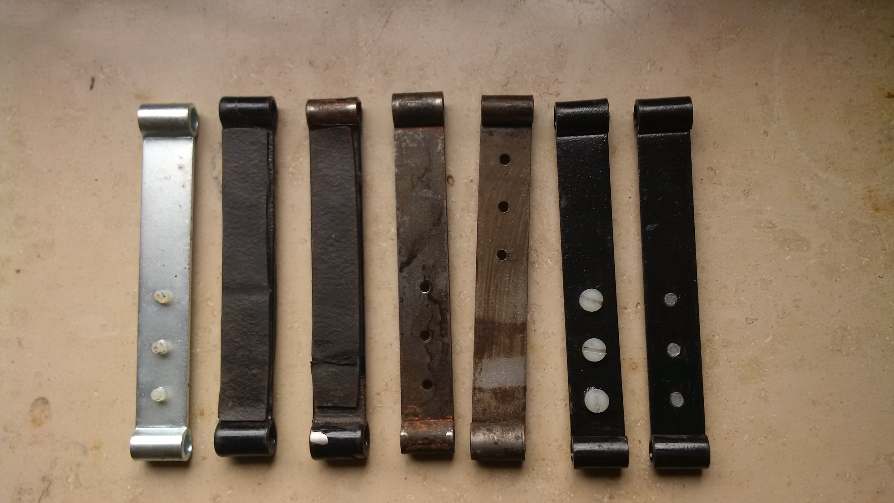

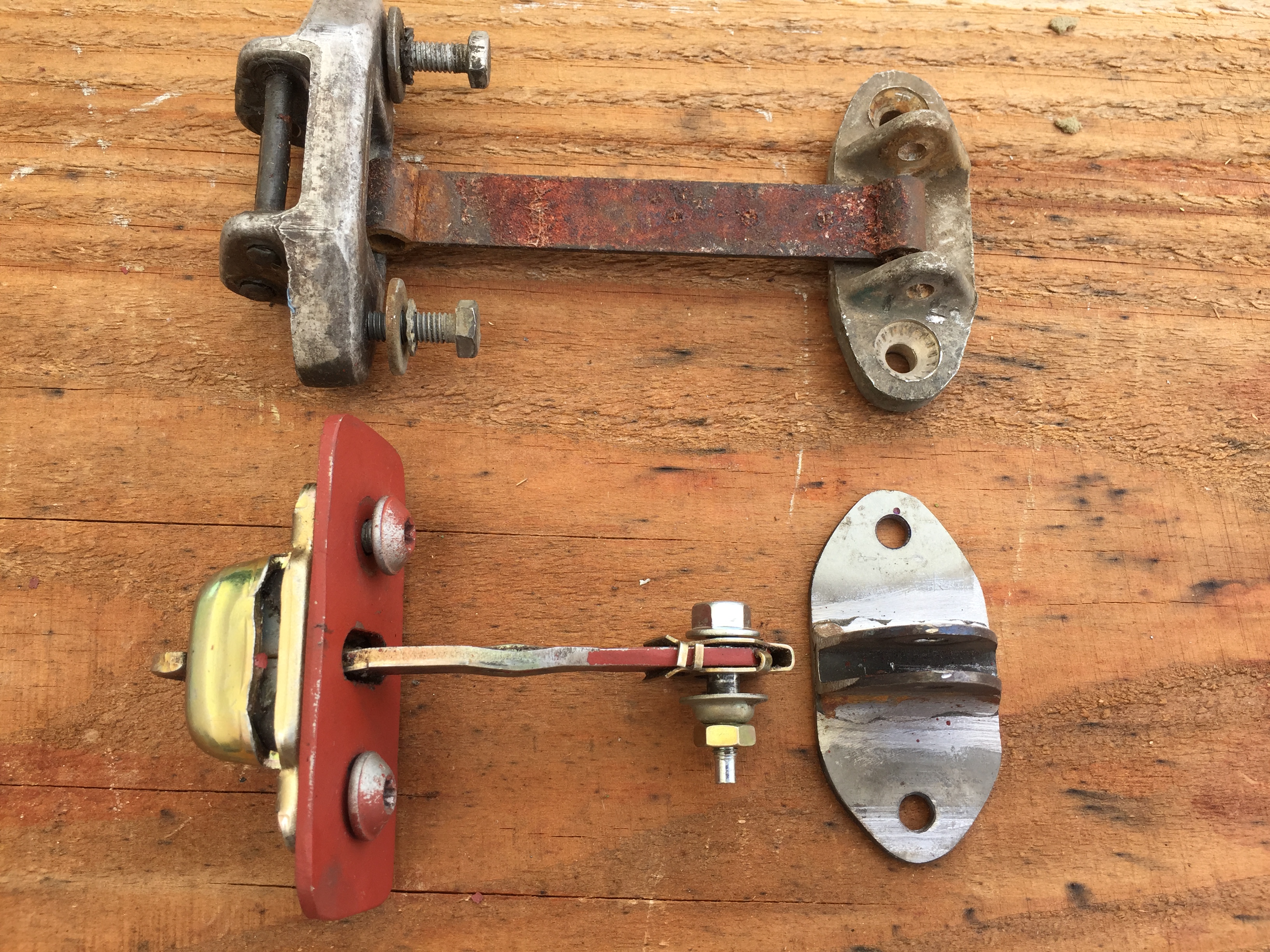

Nana, nicht so voreilig, reparieren ist immer gut und Beschreibungen und Anleitungen dazu sowie Erfahrungsberichte sind sehr willkommen.
Lass Dich von den Kollegen nicht einschüchtern, die haben sich halt schon mit Türfangbändern ohne Aufhaltefunktion abgefunden...
Aber im ernst, da es die Rollen als Nachfertigung gibt ist der Aufwand fürs selber nachfertigen natürlich nicht unbedingt nötig, wobei es aber natürlich auch Spass macht was selber gefertigt zu haben. Auch wenn die Dinos teuer geworden sind gibt es schliesslich auch hier noch immer Selberschrauber.
Aber die Anderen Schreiber haben natürlich recht, das Fangband mit der Metallschiene und neuen Buchsen fängt die Tür und begrenzt den Öffnungswinkel - aber ursprünglich hatte dies Band auch die Funktion die Tür im geöffneten Zustand offen zu halten. Dafür war da Gummi drauf.
Ich hab mal so ein AR Teil zurechtgefeilt, dass es durch die Rollen passte und eingebaut. Hat bis auf eine Kleinigkeit super funktioniert und auch die Tür aufgehalten. Allerdings ist das band etwas kürzer und die Tür geht nur halb so weit auf....das hilft in engen Parkplätzen ist sonst aber hinderlich.
Ich glaube hier würden sich viele ein neues Fangband zulegen wenn es das mit funktionierender und haltbarer Aufhaltefunktion gäbe.

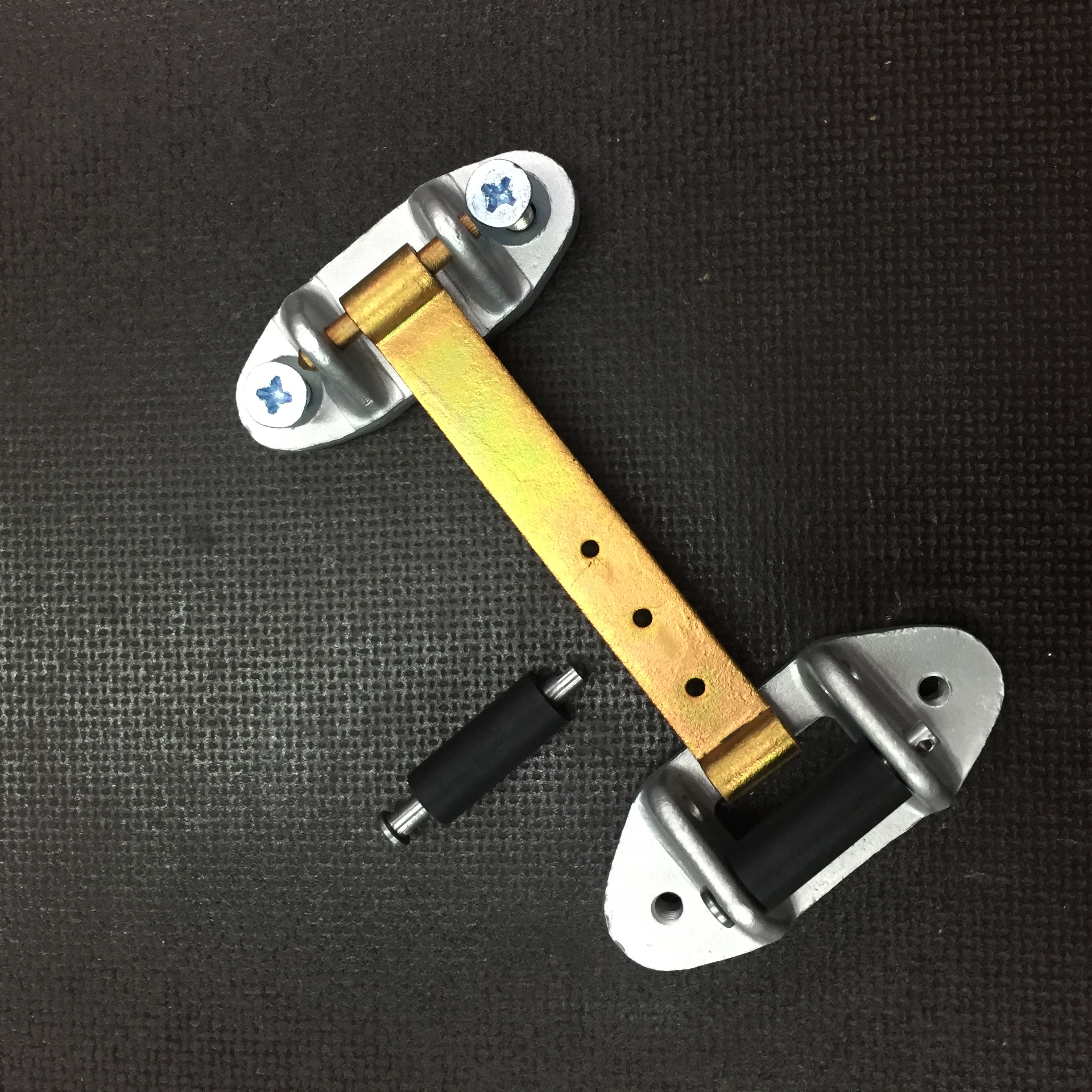

Mittlerweile gibt's Ersatz in Kleinserie durch ein Club-Mitglied:
http://www.dino-register-deutschland.de ... =20&t=1520
Georg hat sich da viel Arbeit gemacht. Danke!
Ich hab jetzt das erste drin und es funktioniert. Ich hab allerdings eine andere Lösung gewählt, um den originalen Look zu erhalten und auf die Schrauben verzichtet. Ich werde den Umbau der zweiten Tür dokumentieren und dann hier zeigen.

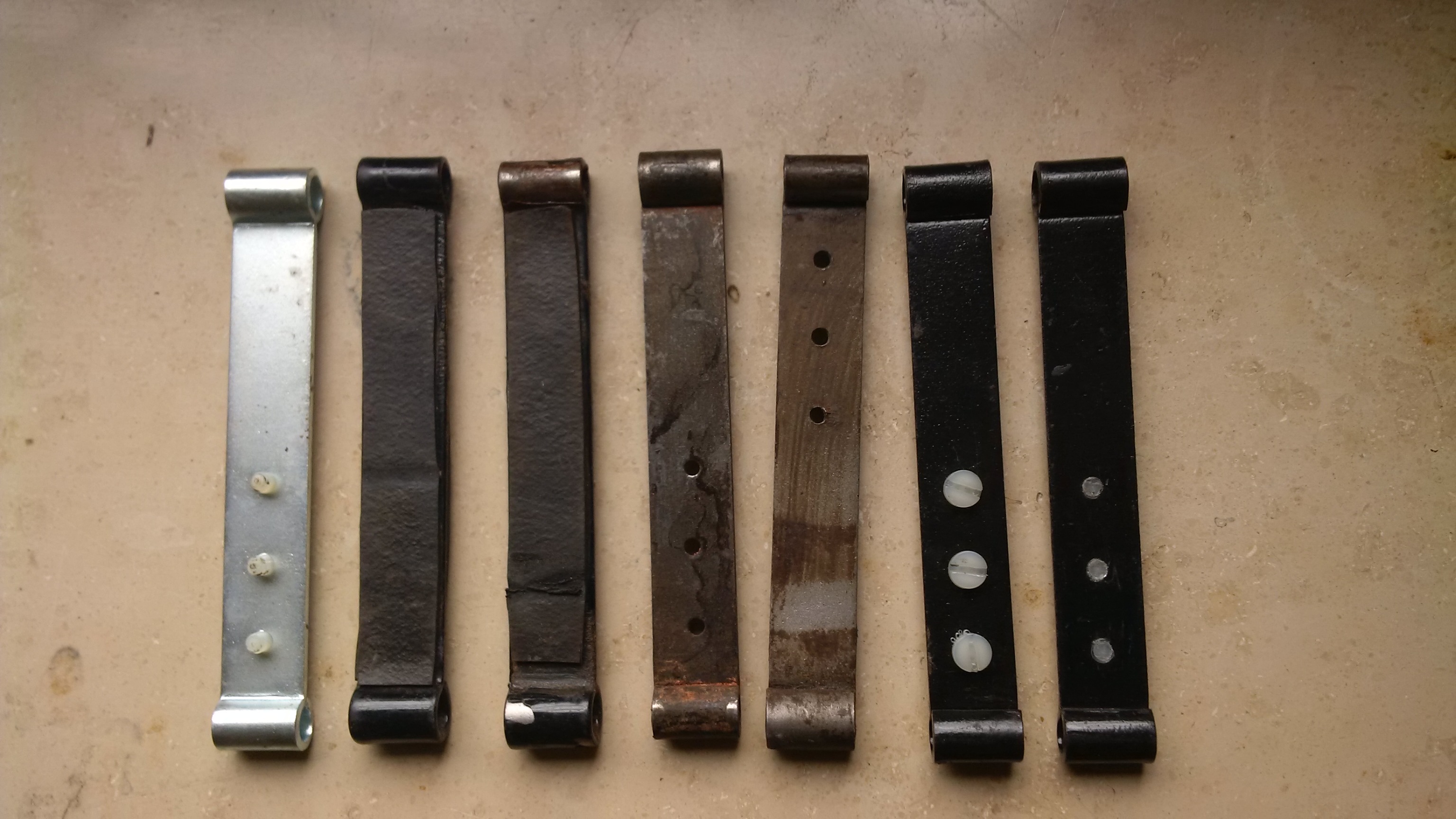

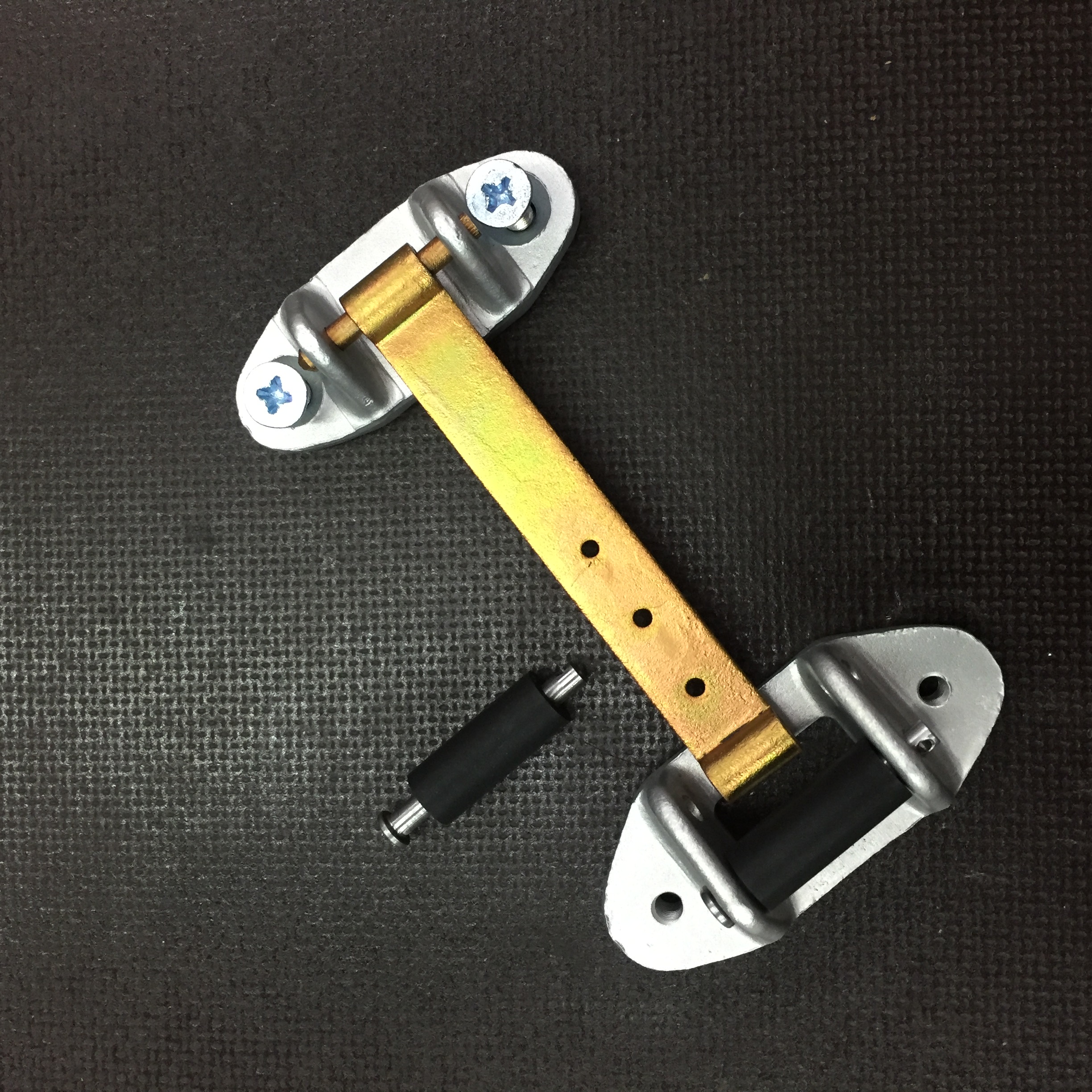

Nachtrag..!
So hab ich meine aufbereitet.
Aluteile auf Optik gestrahlt
Originalschrauben und Band galvansiert
Gummibolzen von D.P.
Halbrundniet auf dem Band aufgeschweißt, eine Halteposition..
Voila..!
Voila..!

Gute Idee! Funktionierts auch eingebaut?

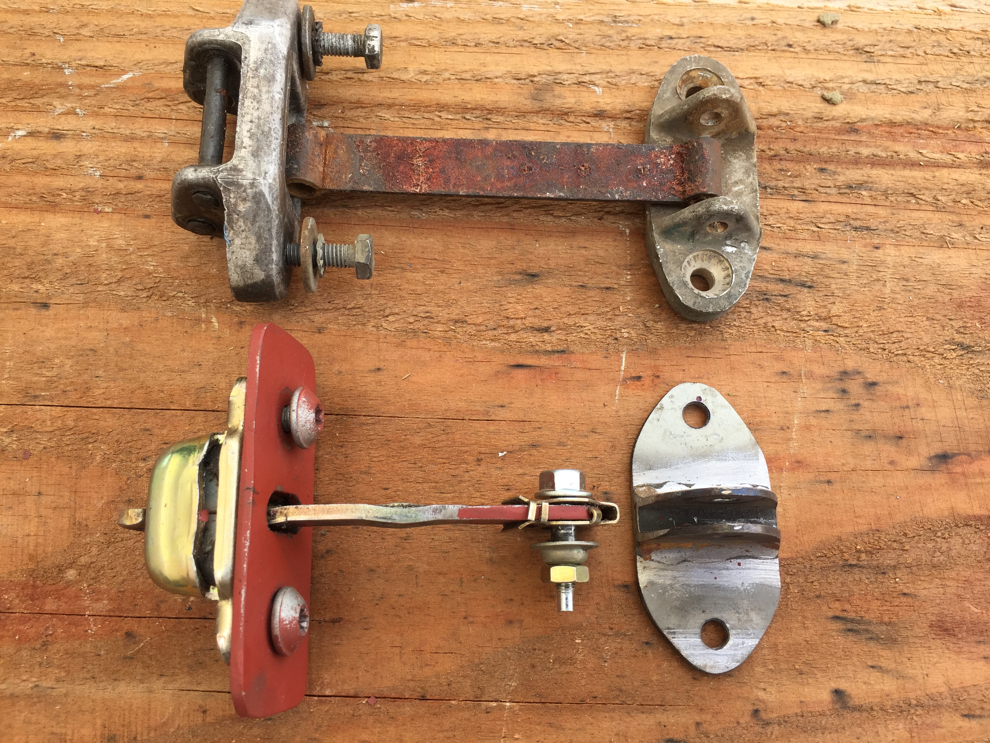

Habe noch 7 originale Bänder. Biete das Stück für EUR 14 zuzüglich Versand an.
Bei Bedarf bitte melden

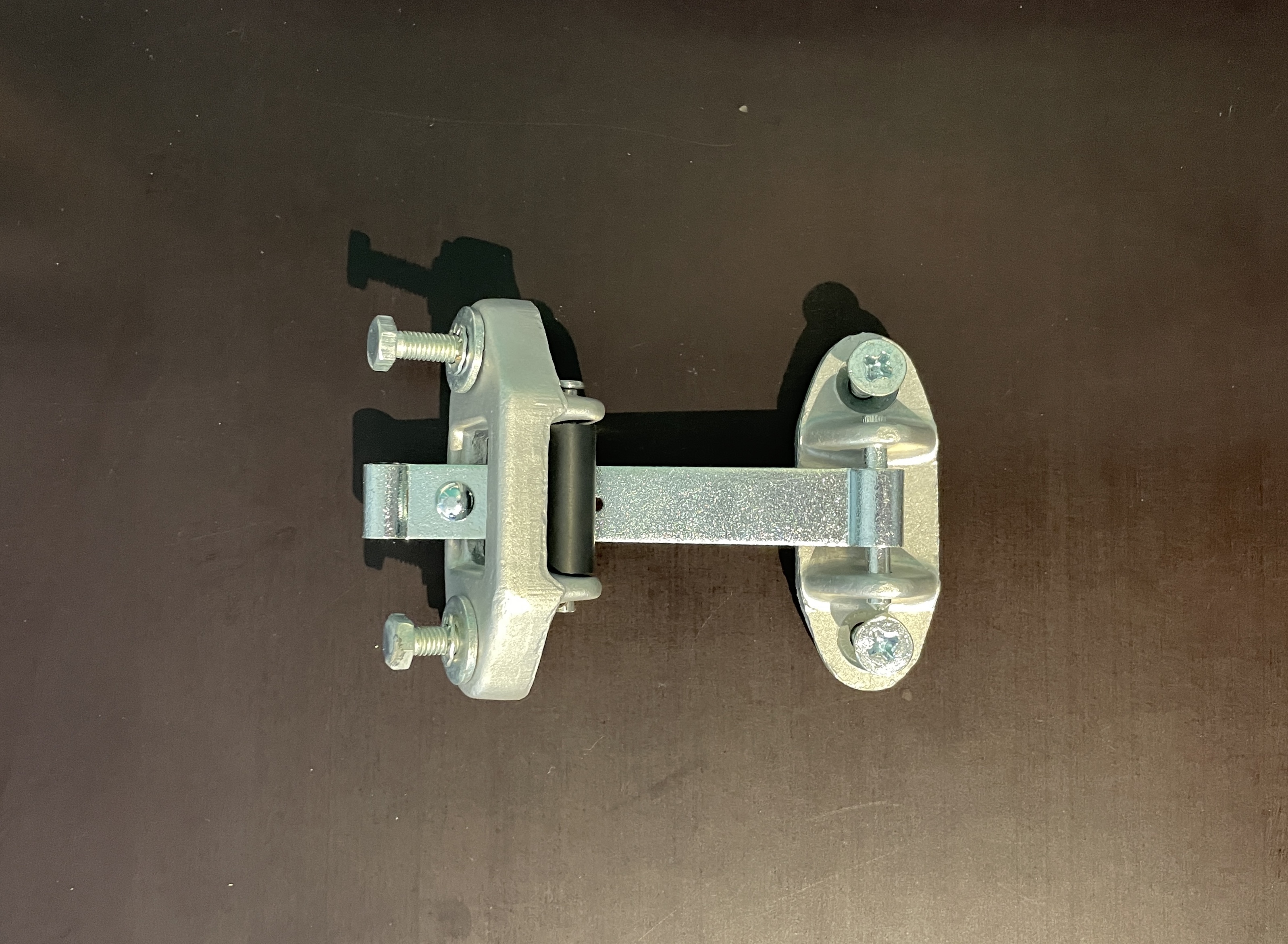

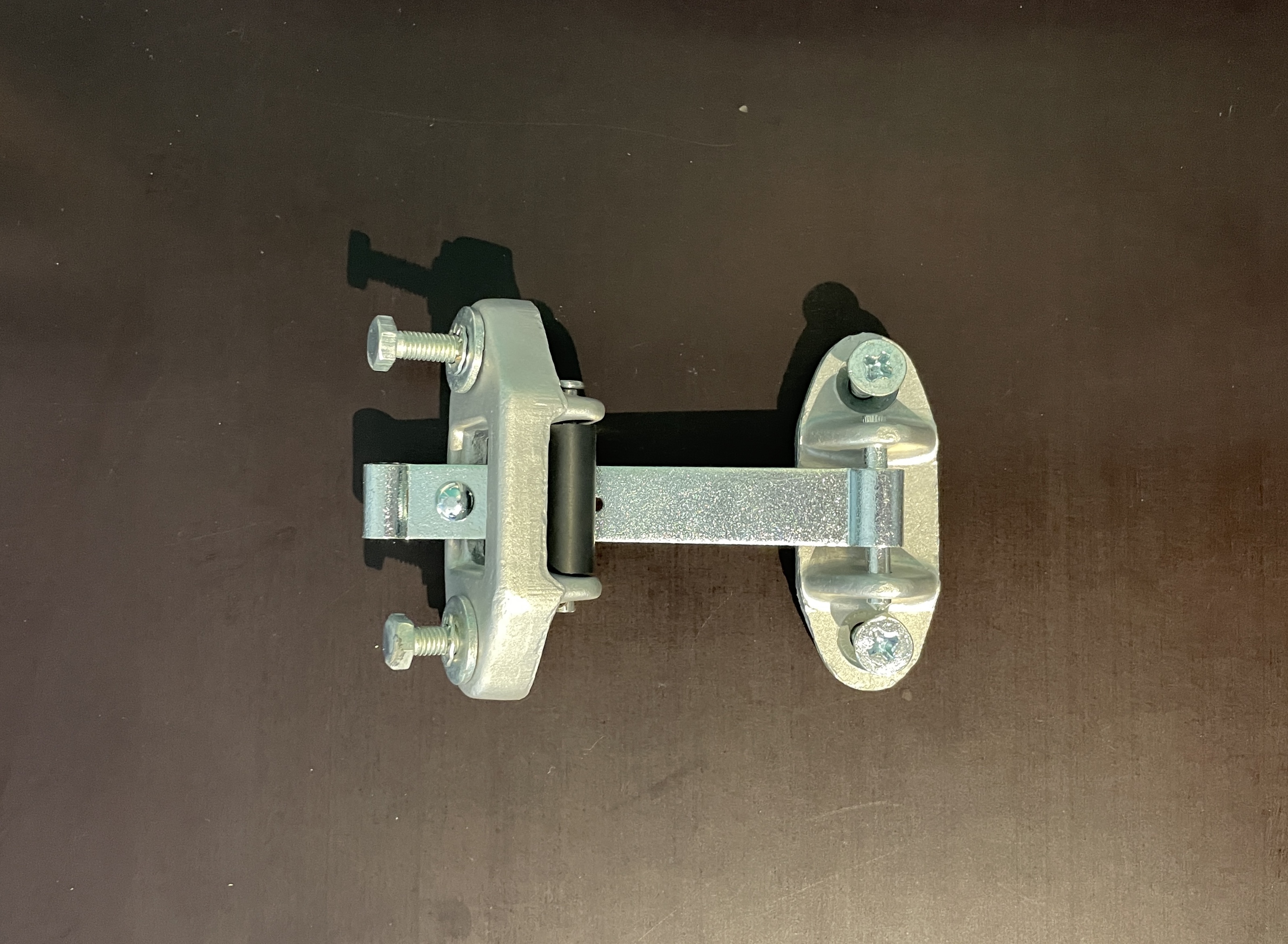

Und wer mit einer Nicht Original Lösung leben kann, dem biete ich gerne das hier an!
Das Original Band dient nur zur Veranschaulichung. Es kommt ein funktionierendes Set für beide Türen
