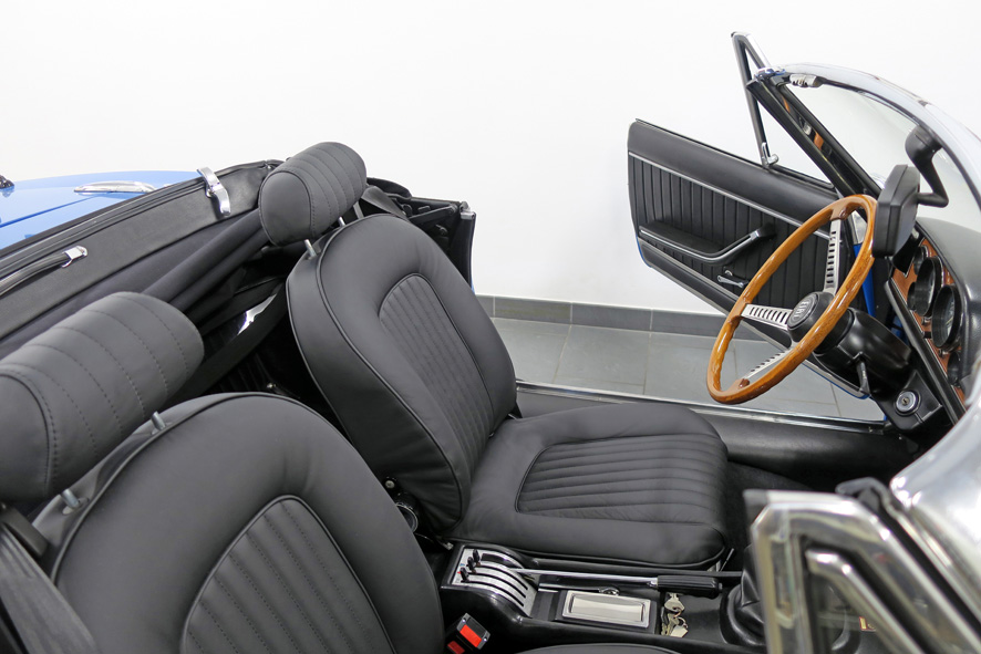

So sieht der moderne Alfa Fastback-Sitz von ca. 1985 nach Umbau des Sattlers auf "Sechzigerjahre" aus.
Passt wie gesagt perfekt in den Dino Spider und auch in den 124 und ist deutlich stabiler und einige cm höher als der alte Fiat-Originalsitz.
Besonders vorteilhaft ist der Pininfarina-Gurthalter.

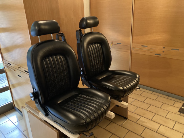

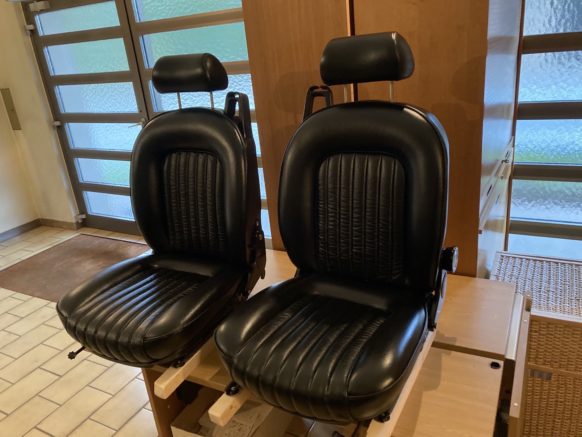

Von meiner Seite nun der Abschluss als Information für diejenigen, die eventuell auch Kopfstützen und Gurte nachrüsten wollen.
Wie von Ribolla erläutert, passen die von ihm genannten Alfa Sitze einwandfrei.
Ich habe sie mir gebraucht gekauft und im Stil des Dino mit Längsnähten polstern lassen.
Zusätzlich habe ich 3-Punkt Automatikgurte montiert. Der Schultergurt wird durch die Führung auf der Lehne bestens positioniert.
Schön, dass es dieses Forum gibt mit der Info, dass diese Alfa Sitze von Anfang der 80er Jahre inkl. der Schienen 1:1 in den Dino passen.
