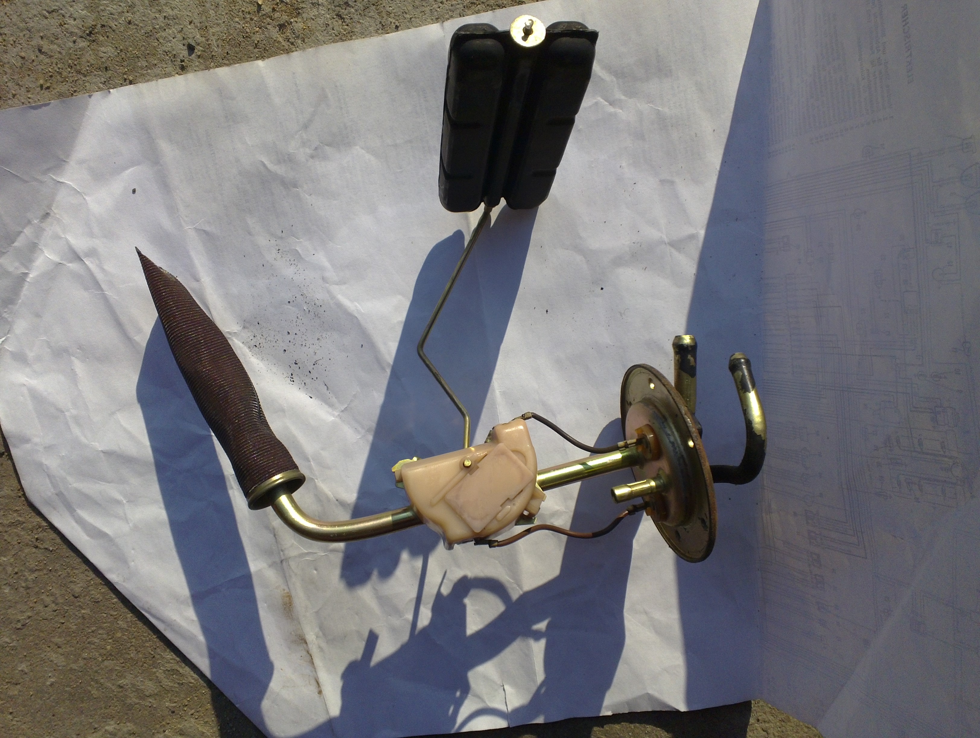

Re: Absterben des Motors nach längeren Strecken
Ich hab jetzt auch mal den Füllstandgeber ausgebaut und der sieht eigentlich ganz gut aus. Schaut nicht so aus, wie wenn da Dreck angesaugt wird.
Schaut soweit eigentlich alles ganz gut aus. Dann musst Du wirklich mal die Tests mit der Zündzeitpistole und dem Druckmanometer machen, um das zuzuordnen. Könnte auch eine Kontaktkorrosion der Zuleitung für Zündung oder Benzinpumpe sein.
