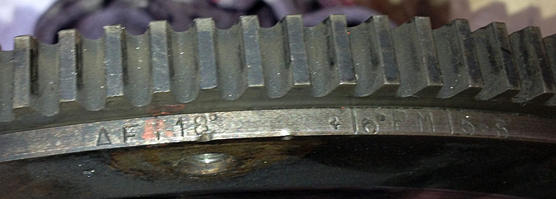

Anbei ein Photo von der Schwungscheibe (Version mit 18º von einer späteren Serie 2, die ist bei Dir u.U. auch verbaut) mit den AF Markierungen:
Hier das Diagram mit der Aufsicht und der hervorgehobenen AF Markierung (gelb), die mit dem Schlitz oben (rot) fluchten muss:
Zündkerzen brauchst Du nicht rausbauen, einfach fünften Gang rein und den Wagen immer 1-2 Zentimeter nach vorne schieben, und mit der Taschenlampe nachsehen ob die Markierung oben liegt. Dann die richtige Markierung mit etwas Farbe oder Tippex zum abblitzen versehen. Da Du glücklicherweise einen S127 Verteiler hast, reicht es eine der beiden AF 16/18 Markierungen zu finden, und dann gegebenenfalls einfach nur die Zündzeitpistole an die richtige Bank anzuschliessen. (Beim Doppelverteiler muss man beides markieren und einzeln synchronisieren, kein Spass).
