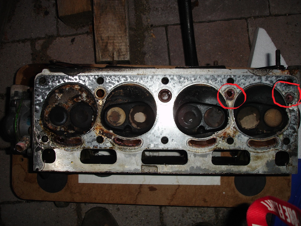

Zur Wassertemperatur:
ich hatte in meinem Sunbeam das tolle rote Kühlwasser drin, das auch für Aluköpfe geeignet sei. Ergebnis heisser Motor und kapitaler Ventilschaden wegen zugesetzter Wasserkanäle. Die Werkstatt, die in anderer Sache für einige Arbeiten den Kühler am Dino ausbaute, hatte in den Dino eben diese rote Plörre ( das nehmen wir immer) hineingeschüttet und nicht das vorgeschriebene Kühlmittel (blaugrün) von Fiat . Um nicht die gleiche Problematik mit zugesetzten Kanälen zu bekommen (im Internet habe ich gelesen, dass diese Mischung klumpt) habe ich die Mischung entsorgt, sorgfältig gespült und das richtige Mittel hineingefüllt.
Vielleicht hilft Spülen des Motors und das richtige Mittel , zumindest schadet es nicht.

Nach ca.8jähriger, problemloser Fahrt mit blauem Frostschutz wollte ich meinem 2l Spider etwas Gutes tun und habe den Saft gewechselt.Auf anraten habe ich jetzt Liqui Moly KFS 12Plus eingefüllt und der ist ROT.Gefahren damit bin ich erst ein paar km bei tiefen Temperaturen. Habe ich was falsches eingefüllt ?
Vielen Dank für Antworten
Grüsse aus der Schweiz
Kari
Kari

es gibt Kühlmittel, die dürfen nicht gemischt werden, da diese dann verklumpen können, Das hat aber nichts bzw. nicht nur mit der Farbe zu tun, sondern mit den Inhaltsstoffen. Hier gibt es verschiedene Standards. Ich selbst hab jetzt G30 drin (silikatfrei aber mischbar), vorher war das grüne Paraflu drin (silikathaltig).
Ich fand folgende Erläuterung sehr hilfreich (Quelle: http://www.mas-ft.de/technik/kuehlmittel.html).
Der Volkswagen-Konzern hat sich bei der Entwicklung von Kühlmitteln und deren Standards besonders engagiert (in Zusammenarbeit mit Haertol Chemie aus Magdeburg), weshalb sie diese auch benannt haben. VW-Standards sind: G11, G12, G12+, G12++ und G13 (Stand: Okt. 2012). Ein weiterer Konzern, der sich mit der Entwicklung beschäftigte, ist BASF (Glysantin), dessen Standards lauten: G30, G40, G48, G05, G33 und G34.
Chronologisch betrachtet verlief die Entwicklung vereinfacht in folgenden Schritten ab:
Früher enthielt das typische Kühlmittel eben diese Silikate (G11 oder G48), fertig! Das Silikat verhindert zwar Alukorrosion (Aufbau einer Al-Silikat-Schutzschicht auf Aluteilen), baut aber schnell ab und muss daher regelmäßig erneuert werden (Wechsel der Kühlflüssigkeit). Irgendwann kamen VW und andere aber auf die Idee, statt des Silikats organische Verbindungen für den Korrosionsschutz einzusetzen, da diese länger vorhalten, somit wurde der Standard G12 geschaffen.
Da diese beiden Standards sich aber nicht vertragen, kam es durch Verwechselungen und Unkenntnis zunehmend zu Problemen. Bei Mischung von G11 und G12 entstehen einerseits aggressive Säuren, andererseits kann das Kühlmittel verklumpen und Kanäle zusetzen. Daher entwickelte man G12+ (entspricht G30), welches silikatfrei, aber mit den anderen mischbar ist.
Danach kam G12++ (entspricht Glysantin G40), welches bei VW/Audi in allen Fahrzeugen verfüllt wurde und gegenüber G12+ folgende Vorteile besitzen soll: besserer Korrosionsschutz, höherer Siedepunkt (135°C), bessere Wärmeableitung, Lebensdauerfüllung für Grauguss- und Alumotoren.
Mittlerweile wurde bei VW G12++ von G13 abgelöst, welches nicht mehr auf Glykol-Basis (aus Erdöl gewonnen) sondern auf Glycerin-Basis (aus biologischen Abfallprodukten) aufbaut, was für VW günstiger (Herstellung) und umweltverträglicher ist, auch da bei der Produktion ca. 11% CO2 eingespart werden.
Gruß, Thomas
Gruß, Thomas

Kari:....habe ich jetzt Liqui Moly KFS 12Plus eingefüllt und der ist ROT.Habe ich was falsches eingefüllt ?
Liqui Moly Anleitung:
"Anwendung
Kühlsystem mit LIQUI MOLY Kühlerreiniger Art.-Nr.3320 reinigen. Anschließend Kühlsystem entleeren, ausreichend mit Wasser spülen und gemäß der
Mischtabelle mit Kühlerfrostschutz KFS 12 Plus und Wasser befüllen."
Da bleibt nur zu hoffen, dass vor Einfüllen des Mittels die vorstehende Anleitung beachtet wurde, sonst klumpt es möglicherweise.
Das Zeug verträgt sich nicht mit dem bisherigen grünen/blauen Mittel, daher die Spülorgie. Ob es danach das richtige Mittel ist, wird sich in den kommenden Jahren zeigen. Nach meiner Erfahrung mit ROT bleibe ich lieber bei Paraflu und wechsle alle paar Jahre.
"Anwendung
