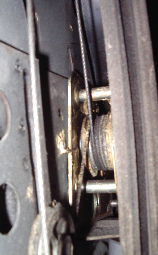

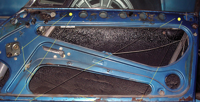

Hallo - habe bei einem Fiat Dino in der Fahrertür ein neues Seil u. neue Umlenkrollen eingebaut. Muss das Seil vor der Montage der Klemmstücke
ein Stück auf den E-Motor aufgewickelt sein? Und werden die zwei Seilenden in die gleiche Richtung gezogen? Gibt es da ev. Bilder o.ä als Montagehilfe??
Vielen Dank für HILFE !! mfg, Rüdiger

Das Seil wird an beiden Enden auf der Motorrolle befestigt und zieht die Scheibe in beiden Richtungen. Erst Seil komplett montieren und mit der Spannrolle unter dem Motor einstellen mit ausreichend Spiel, Probelauf ohne Fenster in beide Richtungen mit Halt auf deutlich über halber Höhe, dann erst Fensterklemmen befestigen.
Viel Erfolg
Bernd

DANKE für die schnelle Antwort! Vor allem das obere Bild hilft mir sehr weiter. ;)
