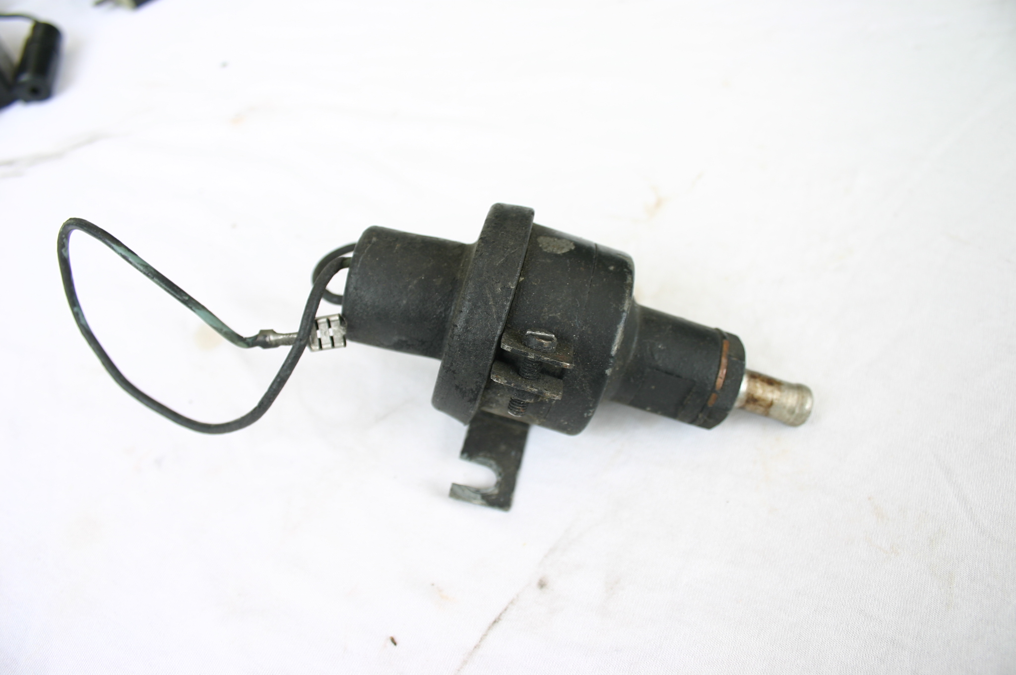

Die Unterdruckpumpe sollte immer dann starten, wenn das Unterdruckniveau im System unter einem im Drucksensor hinterlegten Wert liegt. Das kann nach längerem Stehen oder bei häufigem Bremsen zB bei Paßfahrten der Fall sein.
Sollte die Pumpe bei jedem Starten des Motors einsetzen, deutet das auf ein Leck im System (Loch im Behälter, undichte Verschraubung einerLeitung, defekte Membran im Bremsservo) oder einen Defekt im Drucksensor hin. Foto Drucksensor anbei. Befindet sich neben der Pumpe.
Deaktivieren der Unterdruckpumpe, wie es Bernd gemacht hat, ist keine echte Lösung. Im schlechtesten Fall wirst Du in einer Bremssituation möglicherweise nicht ausreichend Bremskraft aufbringen können.
