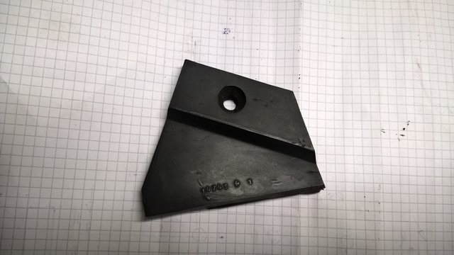

Ein Teil bereitet mir jedoch noch Sorge, da ich gemäss dem Werkstatthandbuch und allen anderen verfügbaren Dokumentationen keine genaue Zuordnung machen kann.(Sichtbare Teilenummer 14743 / sollte irgendwo zwischen LIMA und WP eingebaut werden)
Wer kann helfen?

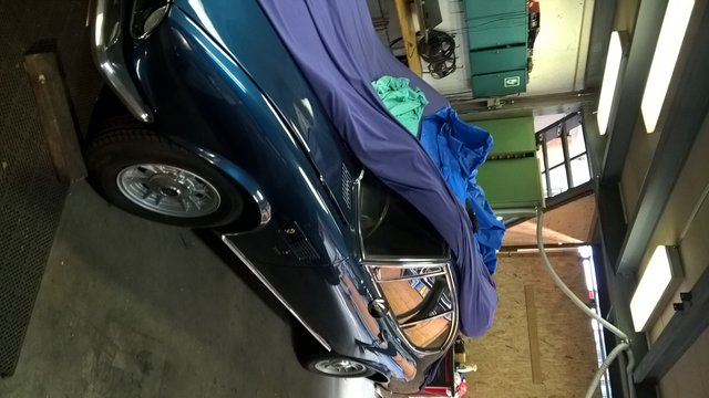

Nur so aus Neugier, weil Bildschirmfarben ja sehr täuschen können: Mit welchem Farbton genau habt Ihr den Dino denn beschichtet?
Zur Frage: Das würde mich sehr wundern, wenn das ein Dinoteil wäre.

Die Lackierung wurde mit dem orginalen Bleu Medio Nr 435 gemacht.

Beiliegend die Seiten aus dem Ersatzteilkatalog.(Es ist ein Spyder abgebildet,das Gummiteil wurde jedoch ganz sicher aus unserem 2400 Coupe ausgebaut)
Orginal TeileNr. 4164570 /Gummistück
Möglicherweise hat jemand eine Idee.

Hallo Rolf,
eine Idee, weil ich die Lima auch wie beim Spider vorn links oben fahre:
Die Kabel der Lima sind dabei relativ dicht am vorderen Krümmer von Nr. 4, so dass sie nach vorn nahe der Lima fixiert werden müssen, damit die Isolierung nicht durch die Krümmerhitze schmilzt. Das Gummi, hinten an der Lima befestigt, macht dann Sinn als Kabelführung in Richtung Kotflügel.
Wenn Eure Lima, wie beim Coupe üblich, vorn rechts unten montiert ist, wird das nicht benötigt.
Blu medio 435 ist aber keine Metallicfarbe, oder?
Bernd

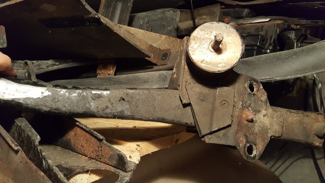

Ich glaube das Teil kommt auf den Querträger unter dem Motor, auf der Anlasserseite. Ich muss mal in meinem Fundus schauen, das wird aber ein paar Tage dauern.

Anbei ein Foto eines Querträgers mit diesem Teil dran.

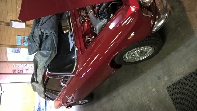

Hallo Rolf,Dinoveloce hat geschrieben:In der Zwischenzeit wurde jedoch ein zweites Bertone-Meisterstück angeschafft und komplett Restauriert.(Alfa Romeo Giulia Sprint GT Veloce 1600)
GTV iniezione Kantenhaube??! Das is aber nich orichinol
Das aber auch nicht... Viele Grüße,

Hallo Thomas
Besten Dank für das Foto.
Dann wird das Teil gleich an der richtigen Stelle montiert.

Hallo Robert
Warum Einspritzung?
Alfa Romeo Giulia Sprint GT Veloce 1600 mit 2 Weber 40DCOE 27 wie orginal >> keine Einspritzung. Fast Auslieferungszustand inkl Veloce Motor AR 00536 ausser Felgen und die Innereien des Motors (C&B Cams / Kolben / Leitungen ect.)
Wenn du die Leitungen über den Luftfilterkasten meinst, dass sind die Zündkabel und die Aeroquipleitungen darunter sind für die Spritversorgung der Weberei.
Gruss
Rolf
Warum Einspritzung?
