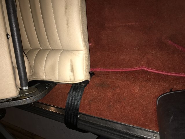

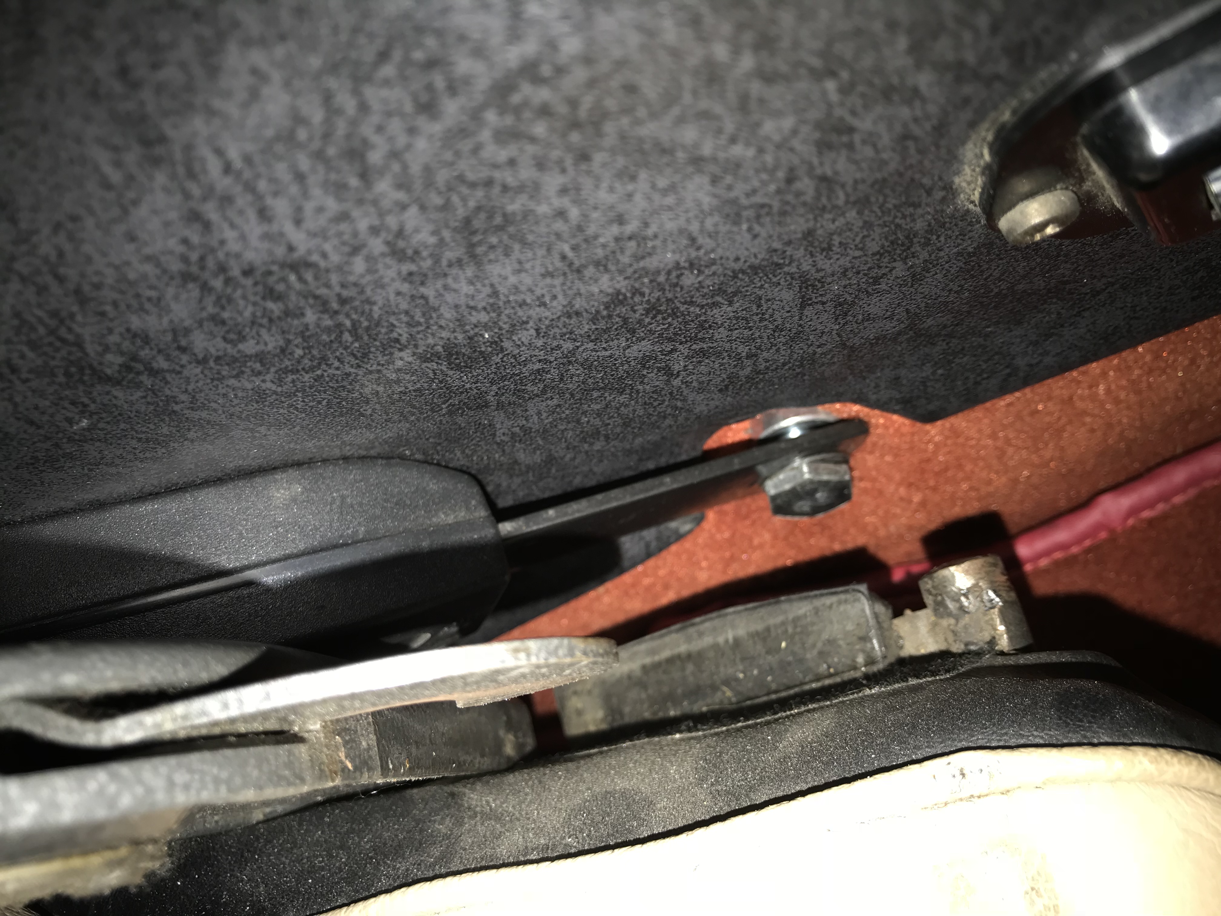

ich möchte Dreipunktgurte einbauen und bin auf der Suche nach den Befestigungspunkten. Den oberen an der B-Säule habe ich gefunden. Wo sind die beiden anderen? Ich frage deshalb, weil der "Vor-Restaurateur" u.a. einen komplett neuen Teppichsatz eingebaut hat, der scheints mit der darunter befindlichen Schallisolierung verklebt wurde und diese beim Lösen zerreißt. Da der Teppich aber gut ist, möchte ich ihn ungern rausreissen. Deshalb die Frage, an welchen Stellen ich stochern soll, um die beiden fehlenden Punkte zu finden. Ein Foto mit eingebauten Gurten wäre perfekt, oder ein Foto ohne Innenausstattung und Teppich.

Die sind neben den Sitzen, einer im Schweller gut 10 cm vor dem Ende derTür und einer am Mitteltunnel. Ein Bild hab ich grad nicht gefunden, aber da müsste eins im Forum sein.

An der Mittelkonsole kannst Du es eigentlich gut an der Aussparung erkennen. Außen ungefähr auf Höhe der zweiten Schraube der Zierleiste innen oben auf dem Teppich am Schweller entlang. Anbei zwei Bilder.

Danke euch beiden, die Suche war erfolgreich!
