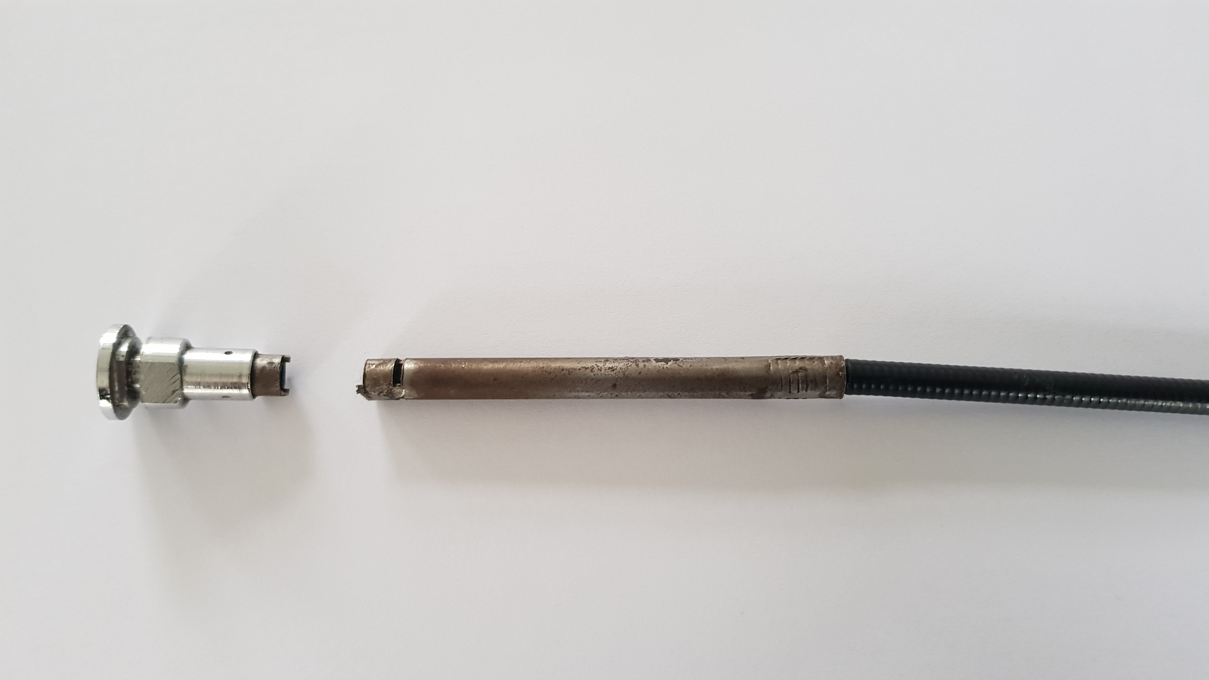

Re: Choke Hebel
Hallo zusammen
Mir ist beim demontieren der Bowdenzug entzweigebrochen gemäss beiliegendem Foto. Weiss jemand, wo man das Teil herkriegt?
Danke und Gruss luchsi
Re: Choke Hebel
Hey luchsi,
Gebraucht versuche es bei Alfredo aus Hannover,
( Fredo, hat im Forum einige Male etwas angeboten )Er sollte Ersatz haben...
LG oliver
LG oliver
