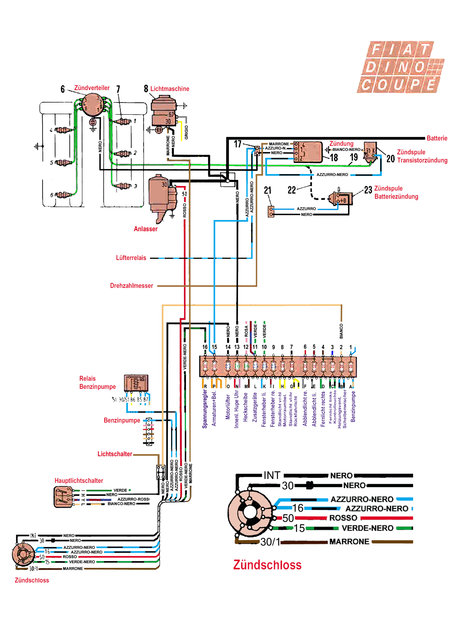

Der Wagen hat eine Lima mit externem Regler, die Ladekontrolleuchte wird über
ein Relais angesteuert. Diese Lampe geht nicht aus obwohl die LiMa arbeitet.
Wir verstehen nicht wie das Relais angesteuert wird.
Beim Lada 1600 ist die selbe Schaltung verbaut:
http://www.ladawiki.de/index.php/Lichtmaschine
Das Relais hängt an Zündungs+12V und aus der LiMa - das Signal was da kommen muß
verstehen wir nicht.
Die verbaute LiMa hat dafür 3 Dioden und die Kathoden werden rausgeführt (ganz normaler
Standard) - also müßte theoretisch eine Spannung deutlich über 12V kommen um das
Relais anzusteuern. Aber wie soll das gehen ?
Es ist unklar woher die LiMa stammt und ob die wirklich korrekt ist.
Ich hoffe es kann mir/uns jemand kurzfristig helfen die Schaltung zu verstehen.

Naja aber schlüssig is dennoch nichts, weiß nicht ob meine Beschreibung genügt hat ?
Das Relais hängt mit einer Seite der Spule an der Zündung - also an der Batterie.
Das andere Ende hängt an der Lima über Dioden getrennt.
Wenn die Lima läuft und Spannung bringt - dann habe ich die selbe Spannung (minus bissle Spannungsabfall)
auch an der Batterie.
Das Relais braucht ca. 3,5V um anzuziehen. Batterie hat 12,5V - Spannung müßte bei 16V liegen damit das Relais anzieht !
Die Spannung an der Batterie is maximal 1V (Diodenstrecke) niedriger als an der LiMa.
Das Teil darf nach meiner Logik niemals anziehen. Jemand hat das aber erfolgreich gebaut, also ist entweder
ein Knoten in meinem Elektroniker-Hirn, ich habe etwas übersehen, oder die LiMa ist falsch.
Daher nochmal die Bitte - hat mir jemand eine Schaltung wie die originale LiMa innen aufgebaut ist
oder gibt es eine Beschreibung wie das Teil funzen soll ?
Außer dem Dino haben wir nur den Lada Niva 1600 gefunden der so eine untypische Schaltung drin hat.
Leider dort noch weniger Feedback bisher.
Danke nochmals,
Elvis (Cousin heißt auch Dino)

Das obere Bild zeigt die Schaltung die wir nicht verstehen,
das untere ist wohl von einem anderen Fahrzeug.
Danke für den Einsatz :-)

Die Lima-Warnlampe Relaisspule bekommt von der Lima Erregerleitung D+ gelbe Kabel pos. Spannung spätestens bei Motorleerlauf, in der Regel funktioniert das so um die 600-800 1/min.
Das Limarelais wird dann ausgeschaltet, das Relais schaltet ab = Keine Differenzspannung an der Relaisspule.
Der lastkreis 30/51 zu 87 über die Ladekontrolle trennt den Pfad zur Lima Erregerleitung < > Ladelampe , diese erlischt dann weil Stromkreis offen.
bei Stehende Motor und Zündung EIN, steht an der Erregerleitung nach der Relaisspule ein pos. Spannung diese ist ganz gering 1-3 Volt.....Reiheschaltung !
Durchgeschleift in Reihe Von Kl. 15 zu Relaisspule 86-85 zur Lima Erregerleitung über die Lima an Masse
Durch die große Differenzspannung an der Relaisspule wird das Relais aktiviert = schaltet
Das Limarelais schaltet bei Zündung EIN, den Strompfad zur Lima 87 zu 30/51 durch <> Erregerleitung Ladelampe an Masse leuchtet
Funktionsprüfung der Peripherie Lima Erregerleitung samt Relais:
bei stehenden Motor machen
Wenn Du das Gelbe Kabel an der Lima gegen Limagehäuse legst, leuchtet die LL bei Zündung Ein. Relais schaltet Dann das Gelbe kabel an B+ anlegen....LL muß ausgehen..
Bei dieser Lima Ladekontrolle Variante gibt es kein glimmen der LL ....entweder "Ein oder Aus"
