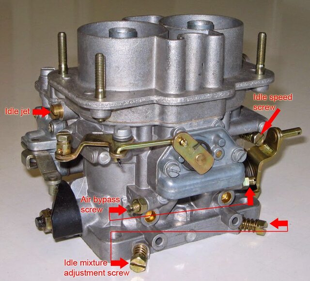

ich suche im 2000er Coupe die Stangas-Einstellungs-Schraube. Finde sie nur nicht. oder macht man das über das Gestänge?
Info, gerne auch mit Bild, würde mir helfen.

Hier mal vorab ein Bild aus dem 246 blog. Ist allerdings ein 2400er. Ich nehme an Du suchst die Idle Speed Screw zur Einstellung der Drehzahl, nicht die Leerlaufgemischschraube Idle Mixture Adjustment Screw.

du hast vollkommen Recht. Die suchte ich. Vielen Dank für die Information.
