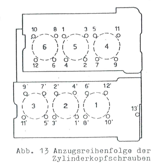

Hallo Adrian, das dachte ich im ersten Moment auch, dass es 2 gegenüberliegende Zylinder seien, dem ist aber nicht so. Ich hoffe Martin hat sich da nicht auch vertan.alh hat geschrieben:Interessant das es zwei genau gegenüberliegende Zylinder betrifft, aber am Doppelvergaser für diese beiden Zylinder kann es eigentlich nicht liegen.

ist schon richtig, 3 und 5 (alh, kannst Du Dich noch erinnern, damals beim Wechsel der Zuendung haben wir ja auch die Kerzen erneuert, da war die 3 auch schon veroelt...) Jetzt ist noch die 5 hinzugekommen.

Stimmt, ich hatte irgendwie 2 und 5 gelesen, 3 und 5 liegt natürlich nicht gegenüber. Wenn das Ventilspiel eingestellt wurde, bleibt eigentlich nur noch Ventilführung oder Kolbenring, aber ich bin auch nicht der Motor Experte, da gibt es bestimmt noch mehr zu beachten. Was sagt denn der Hans dazu, hast Du ihn dazu mal befragt?
