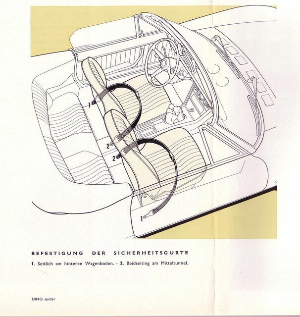

3 Punkt Gurte waren nicht vorgesehen und dementsprechend sieht es bei jedem Dino die sie nachgerüstet hat anders aus...bei dem meisten kommt der dritte Punkt vom hinteren Radkasten wie hier:
- dreipunkt
sorry, ich habe kein Beispiel im Detail
hier is das Bild vom Betreibsanleitung in dem die Gurte gezeichnet sind
- beckendgurte optional
bei mir wird der Punkt an der Seite auch

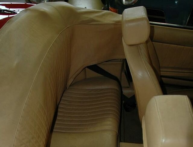

so wohl als für den 2. als auch für den 3. Punkt genutzt...also es werden zwei Gurte daraus geführt...ein läuft, wie ein Beckengurt über die Hüften, und das andere kommt über den Lehne Diagonal zur Schnalle...Ich finde die Lösung gut... kann morgen ein Foto machen....

Here you go...
