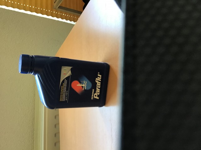

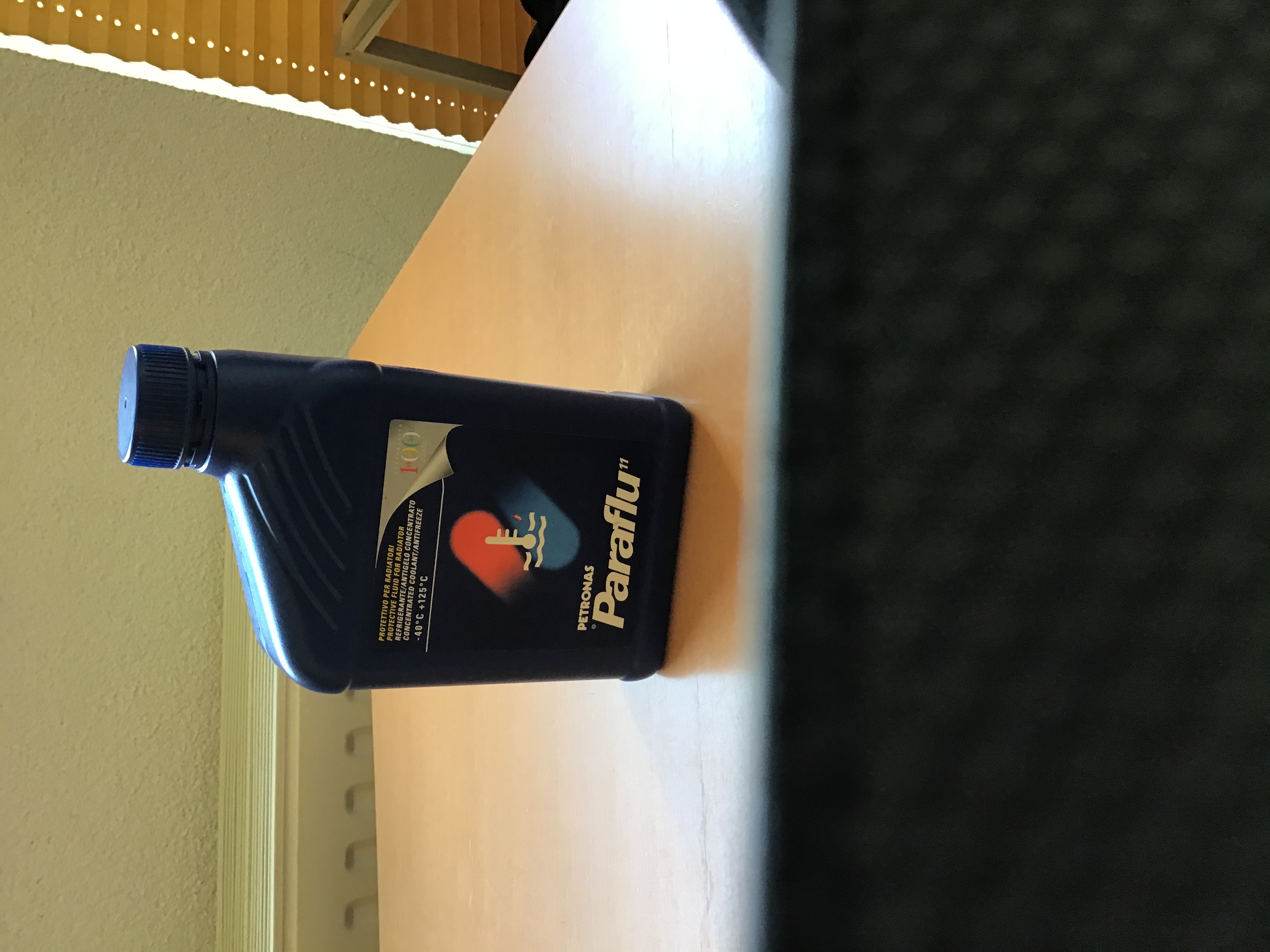

Ich habe ein Frostschutzmittel von einem Kollegen erhalten, der damit nichts mehr anfangen kann. Paraflu 11 in blauem Behälter.
Kann ich das ohne Bedenken im Verhältnis 50% Paraflu 50 % Wasser nachfüllen.

Hallo Joe, ich würde beim Frostschutz immer sortenrein bleiben, also bei Glysantin nur Glysantin nachfüllen, dito bei Paraflu. Und ich hatte vor Jahren die Erfahrung gesammelt, daß Paraflu bei langen Standzeiten oder auch nur bei längerer Nichtinbetriebnahme des Heizungskreislaufs ausflockt und die Rohre und den Heizungskühler zusetzt. Es hatte sich eine wachsähnliche Masse gebildet.
Sofern Du also Paraflu verwenden willst, ist möglicherweise zuvor das Ablassen und Spülen des vorherigen Kühlmittels nicht falsch.
