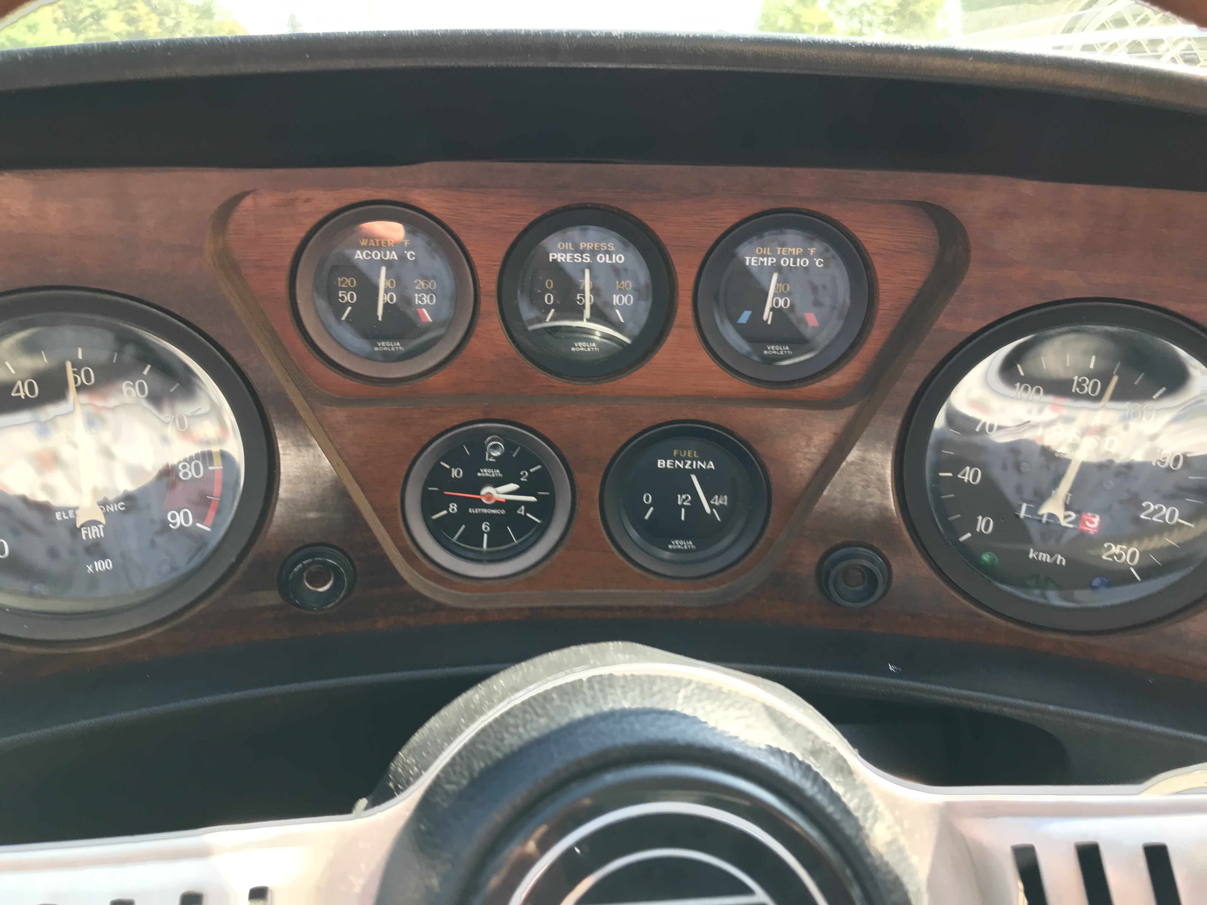

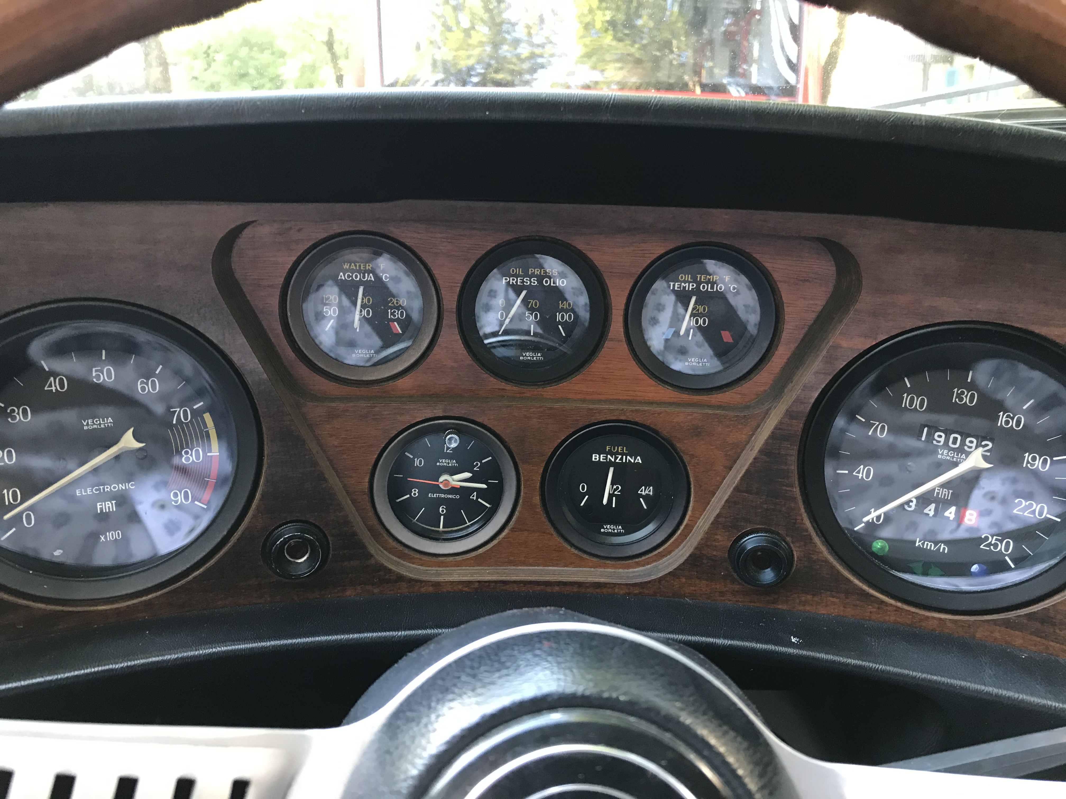

Neulich stand ich an der heissen Sonne bei 30 Grad im Schatten während 90 Min fast unbeweglich im Stau. Wassertemp. zwischen ganz knapp unter und knapp über 90 Grad und das Öl etwas mehr als 70 Grad. Seither weiss ich: Hitze und Stau können unseren Autos nichts anhaben.
Ihr kennt das bestimmt auch: So ganz wohl war es mir im heissen Auto trotzdem nicht und ich habe auf jedes noch so kleine vorhandene oder auch eingebildete Signal und Geräusch geachtet. Dabei ist mir auch aufgefallen, dass der Oeldruck im Leerlauf bei 0 liegt, aber die Oeldrucklampe nicht geflackert hat. Ich erinnere mich an Lancias und Alfas die bei heissem Oel im Leerlauf eine flackernde Oeldrucklampe hatten und sich deshalb trotzdem niemand Sorgen machte.
Nun zu meiner Frage:
Wie hoch ist bei Euch bei warmem Wetter der Oeldruck bei warmem Oel im Leerlauf und bei 5´000 U/min?
Besten Dank für Eure Rückmeldungen zum voraus und Gruss aus Bern
Hans

Na hoffentlich war das eine deutsche Autobahn, sonst wirds teuer ;)
Das Manometer und die Warnleuchte sind voneinander völlig unabhängig.

Bei meinen Dino Motoren kann ich dasselbe beobachten; wenn sie richtig heiß sind und dann nur Leelauf haben, dann zeigt die Anzeige nur "0" oder ganz knapp drüber...
Aber... all die Anzeigen sind in der Regel immer mehr eine Indikation als ein exakter Wert; das betrifft Öl-, Wasser-, Öldruck-, und Benzinanzeigen. In allen Dinos variieren sie.
Wichtig ist, dass der Motor bei Last mindestens einen Öldruck im mittleren Bereich anzeigt.

@Tobi: Selbstverständlich war das eine deutsche Autobahn. In der Schweiz sind solche irrwitzigen Rasereien verboten.

Hi, Öl heiss und Leerlauf Anzeige fast 0 habe ich auch. Wichtig ist dass a) das lämpchen nicht leuchtet und b) beim Gas geben die Anzeige reagiert und hoch geht.
