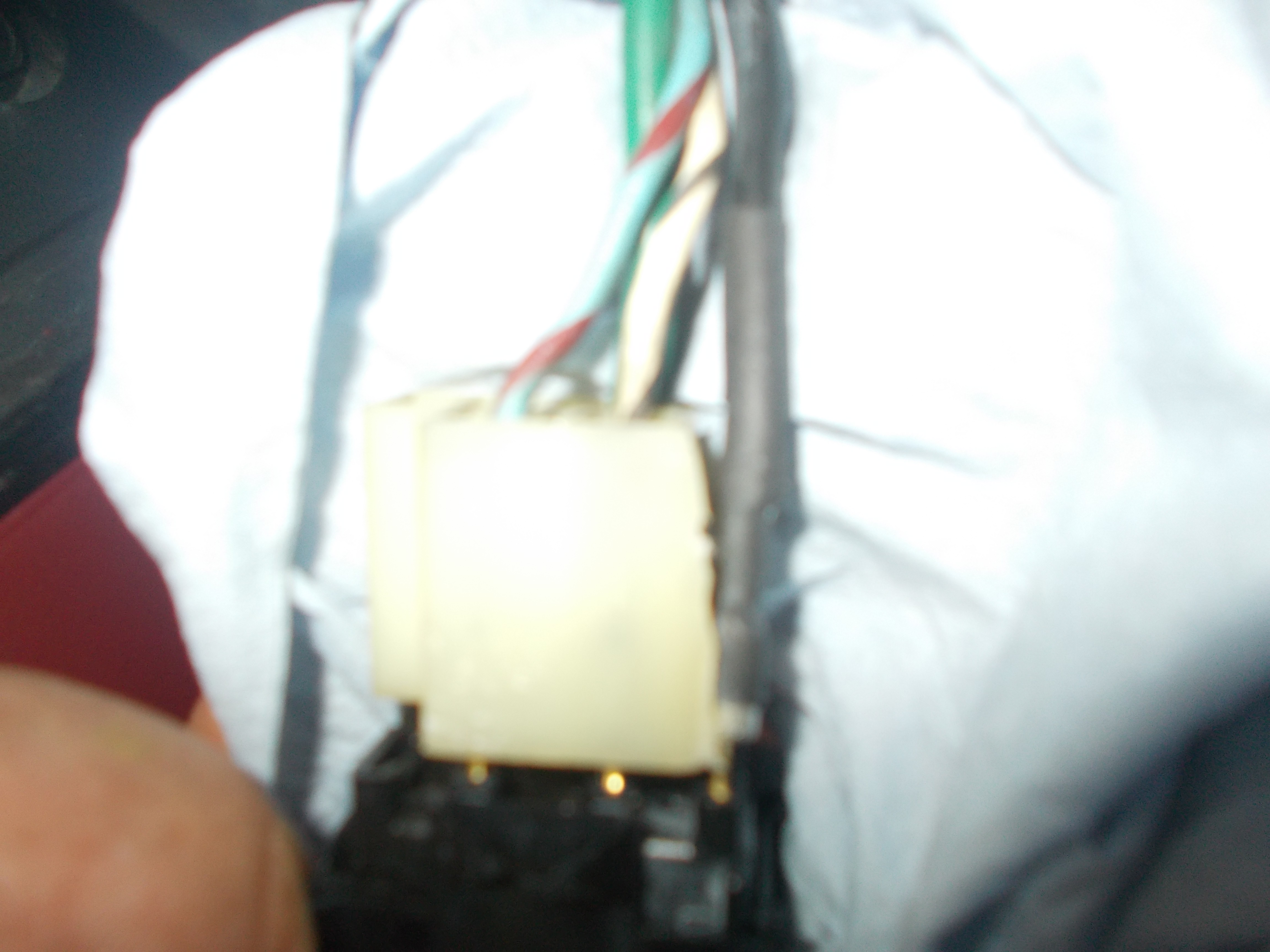

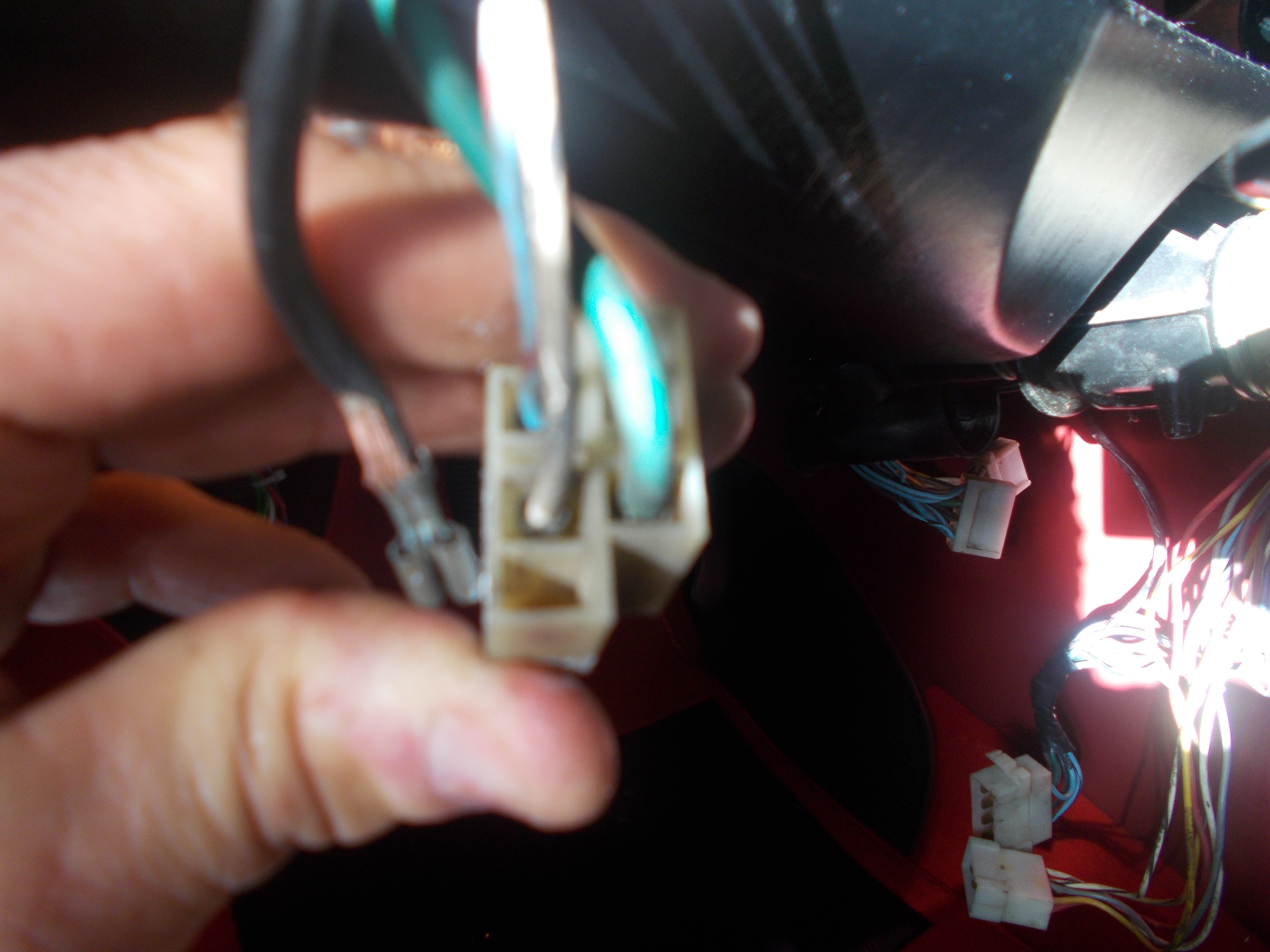

Belegung Außenlichtschalter Dino 2,4 Coupe
Der oberste Teil des Steckgehäuse ist verkokelt, deshalb der Schrumpfi am erneuerten Kontakt.
Wichtig: Gerade hier an den beiden dicken Kabelsteckanschlüsse müssen diese stramm am Schalterstift klemmen, sonst wird der Schalter samt Anschlüsse zu warm..hat dann Folgen.
Lichtschalter hat zwei getrennte Schalter
Aus meiner obigen Vorpost, die schwarze dicke führt Kl.15 und nicht Kl. 30 !Eloktrotechnisch gesehn wäre Kl. 30 besser als Kl. 15
Kl. 30 Blaurote zu weißschwarze Kl. 58 = Standlicht
Kl. 15 Dicke Schwarz zu Dicke Grün Kl 56 = Abblendlicht/Fernlicht
Bild 1:Urzustand, Kontakt Grünspan, verkokeltes Kabel und Kontakthülse aufgeweitet...sprich lose > macht trübes Licht
Bild 2:Lichtschalter NEU, Kontakte ALLE NEU vercrimpt....außerdem nachträglich instalierte Relaiseschaltung Abblendlicht und Fernlicht
