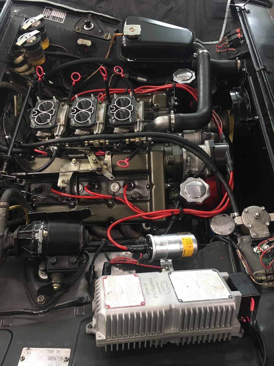

Meine Ventildeckel sind - obwohl 2400 - ebenfalls aus Magnesium und wären aufgrund völlig falscher Lackierung wohl bald zu Pulver zerfallen.
Der Meister, der gerade die Werkstattfehler der letzten Jahre behebt, hat die kostbaren Teile entlackt und magnesiumfreundlich behandelt.
Das sieht jetzt in Natura aus wie beim prominenten Dino eines prominenten Forumsmitgliedes.

Der Motorraum sieht stark aus. Sehr schön! Bis auf die Zündspule ;)

Wieso? Jetzt habe ich extra die kostbare BZR205 in eine Bosch-Hülse gesteckt, damit sie nicht geklaut wird.
Normalerweise macht man das umgekehrt.
Und jetzt passt Dir das schon wieder nicht?

Asche auf mein Haupt! Respekt, wie Du den dritten Kontakt versteckt hast!

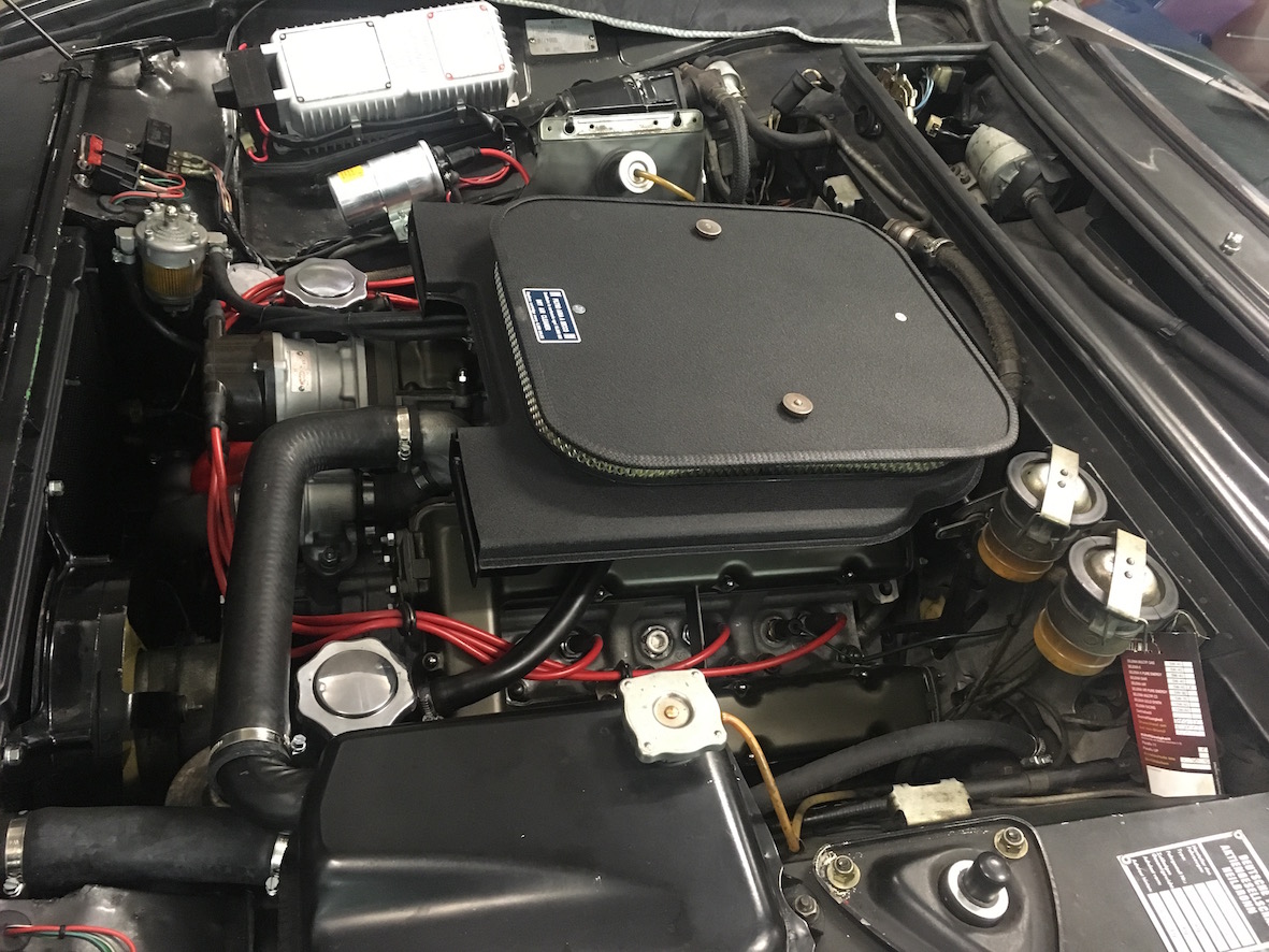

Ein wirklich richtig schöner Motorraum... Glückwunsch

Hallo Didi (alias Ribolla), was hat Dich veranlaßt, den Benzindruckregler /Filter nach vorne rechts im Motorraum umzusetzten und die Rückflußleitung vom Vergaser auf den dritten Vergaser / den Zufluß auf den ersten Vergaser zu verlegen? Hat das praktische Gründe und Vorteile?
