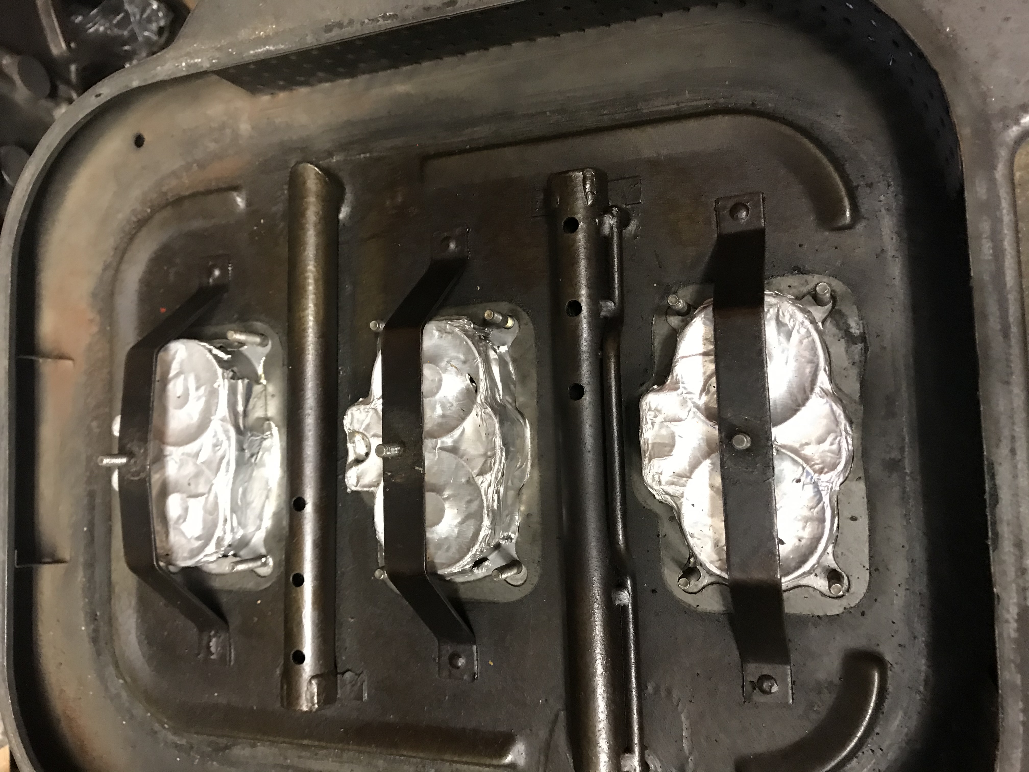

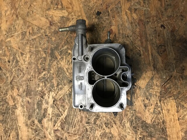

Re: Luftfilter ohne / mit Klappen
Anbei Bilder vom DCNF, mit runden Lufttrichtern und vier Befestigungsbolzen pro Vergaser. Wenn Dein Vergaser so aussieht dann passt er auf die spätere Version.
