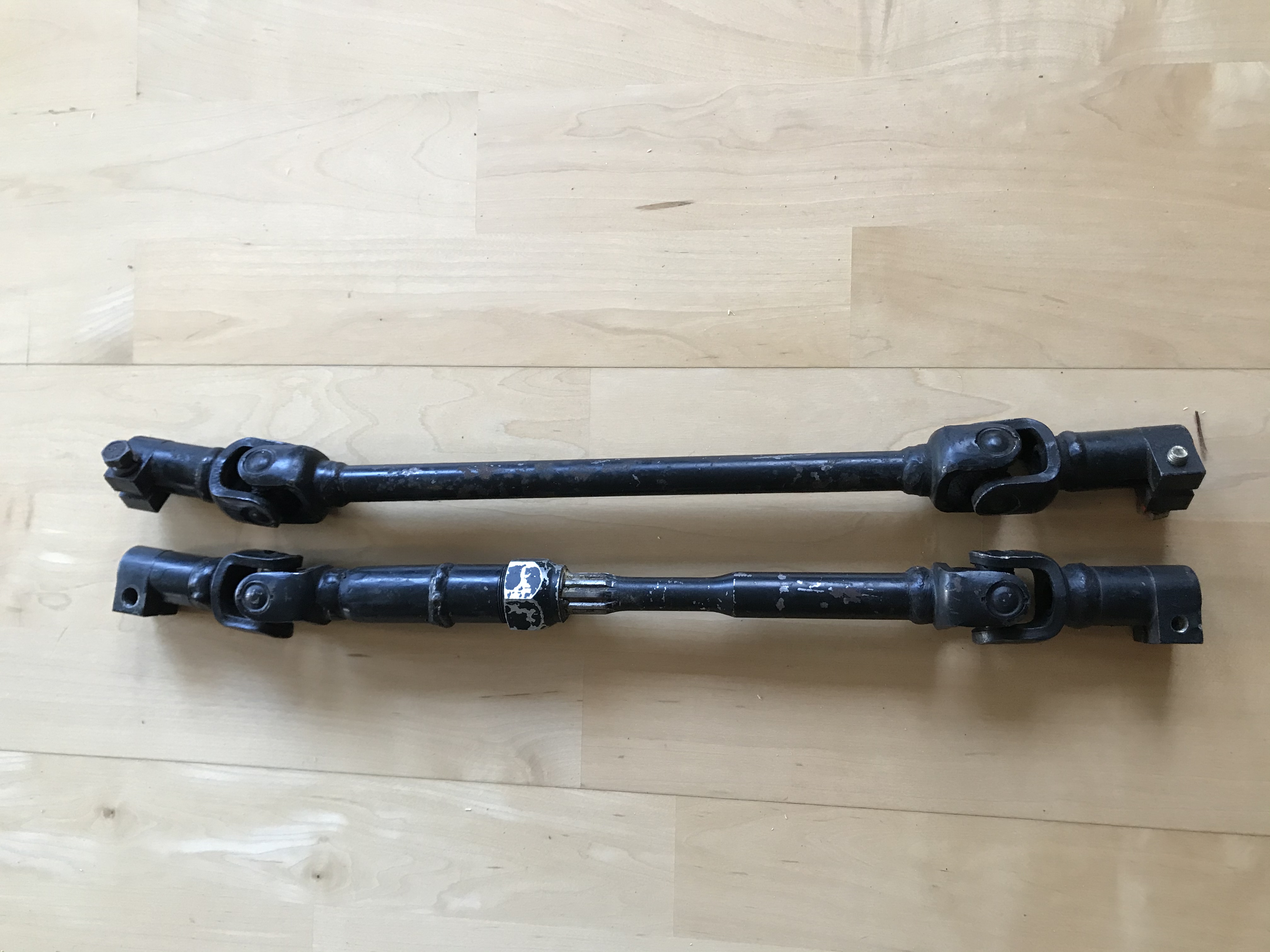

Ich habe gestern die Lenksäule aus meinem Coupé dass ich gerade restauriere ausgebaut. Die kommt mir merkwürdig vor. Ich kenne eigentlich nur einteilige Säulen - bzw. drei Teile mit zwei Kreuzgelenken verbunden. Dieses in der Mite geteilte Stück kommt mir abenteuerlich vor.
Sagt das jemandem was, gab es das so oder hat da jemand was gebastelt?

Re: Lenksäule
Das habe ich noch nie so gesehen, auch nicht bei meiner Servolenkung.
Scheint eine alte Bastelei zu sein...
Re: Lenksäule
Es sieht mir nach einem Unfallvorschaden aus.
Entweder war die alte Lenksäule beschädigt, oder die originale hat nicht mehr von der Länge her reingepasst und wurde dann angepasst.
Alles in allem... sieht es gefährlich aus.

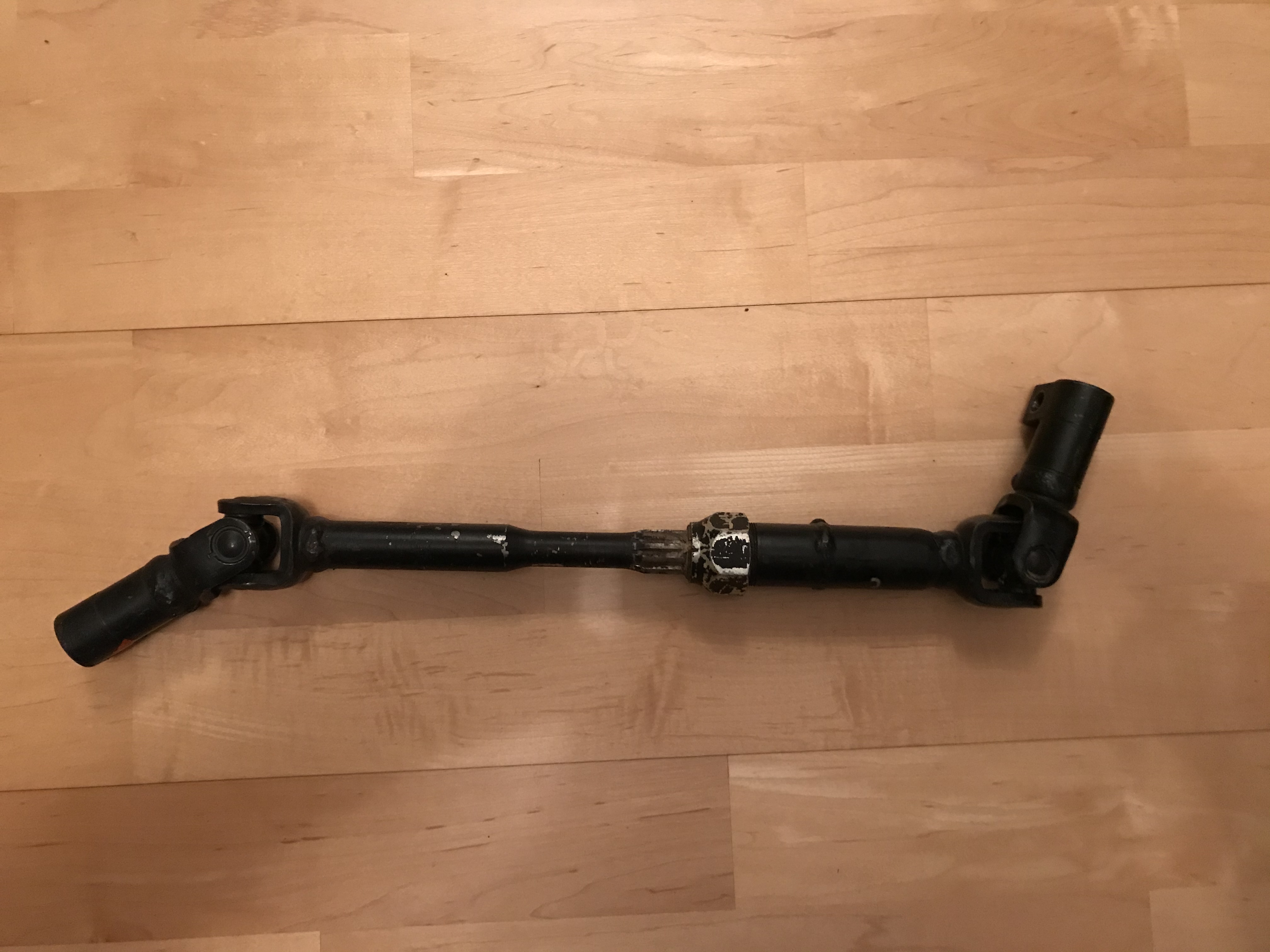

Re: Lenksäule
Die ist irgendwie längenverstellbar gemacht worden. Aber warum?

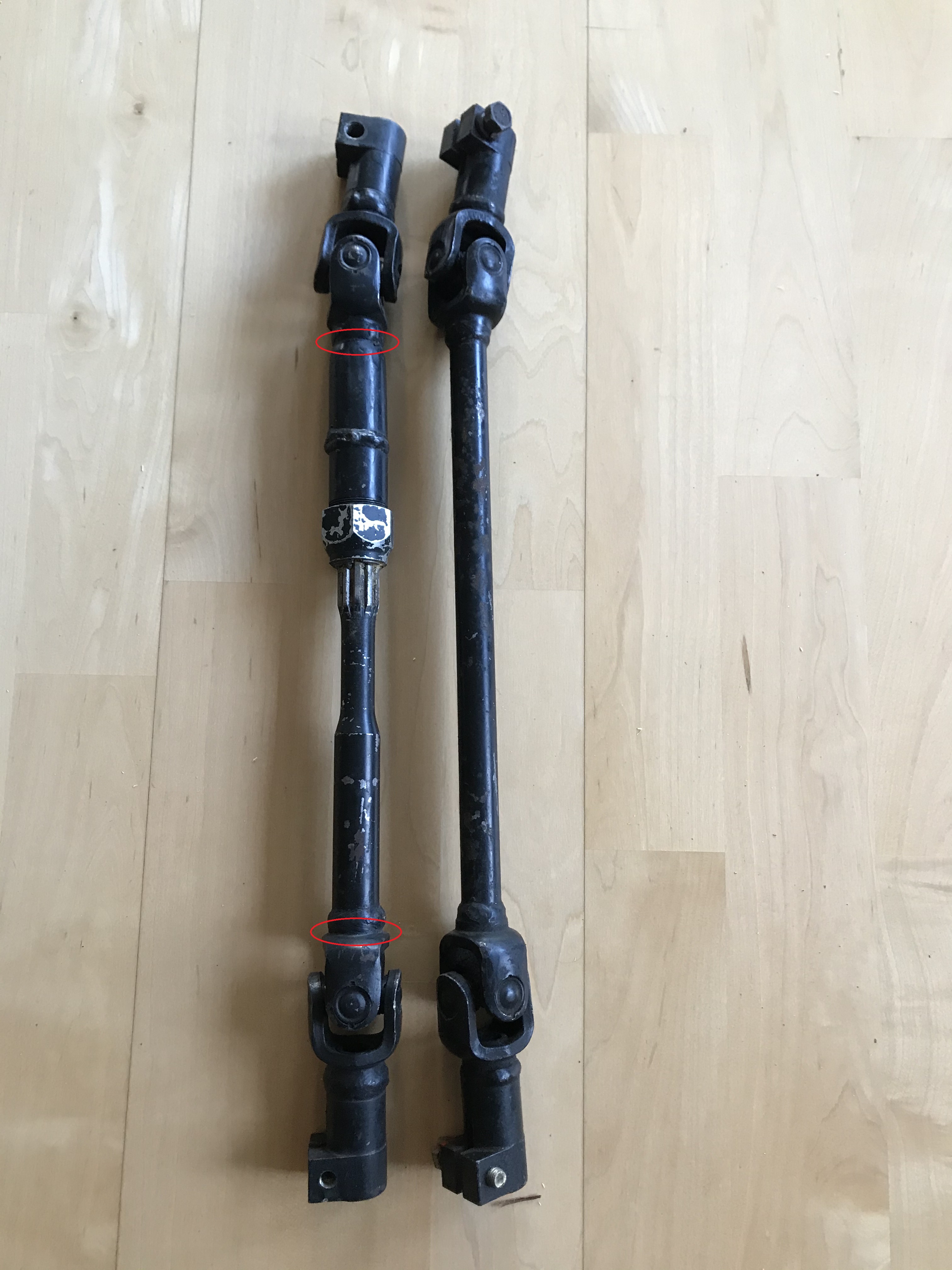

Re: Lenksäule
Hallo Thomas,
bruchmechanisch/kerbgeometrisch betrachtet hast Du mindestens zwei schöne Sollbruchstellen (rot markiert). Die Schweissnähte selber kann man vom Foto nicht beurteilen.
Die Säule würde ich ganz schnell verschrotten...

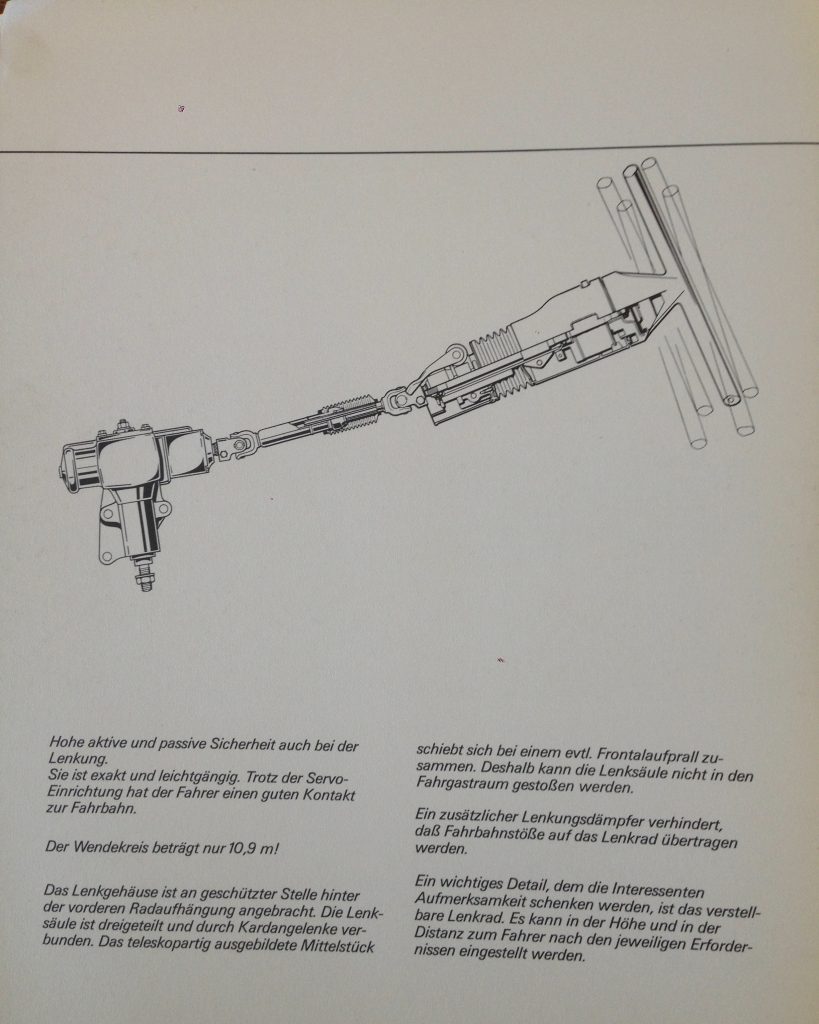

Re: Lenksäule
Da lohnt der Blick über die Modellgrenze zum Fiat 130. Die bei Thomas vorgefundene Lenksäule stammt vom Fiat 130, und dessen Lenkrad kann in der Höhe und im Abstand zum Fahrer verstellt werden. Schon 1969, sehr komfortabel. Und die Verschiebung dient auch der passiven Sicherheit beim Aufprall. Ja, der 130 war ein modernes Auto.

Re: Lenksäule
Georg,
diese 130er Lenksäule wurde offensichtlich auseinandergeflext und neu zusammengeschweißt, weil sie natürlich in der Lânge nicht passt.
